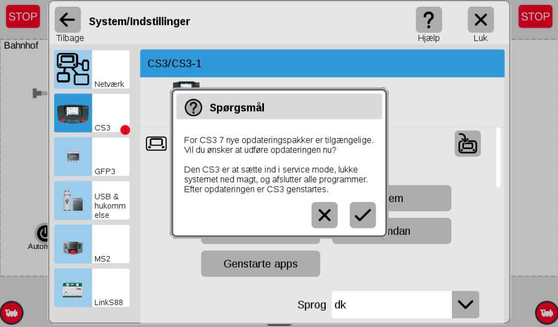

Når du har hentet opdateringen skal du lægge den på en USB-stick. USB-stick'en sætter du i din CS3. Vent et øjeblik og CS3'eren vil vise at en opdatering er tilgængelig.

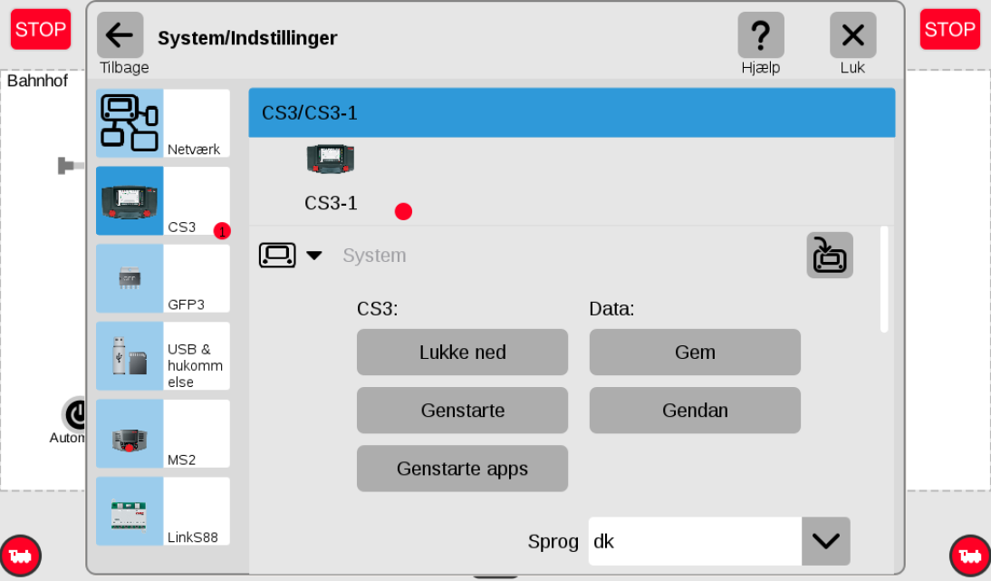

Du genkender en opdatering på den lille røde boble ved systemmenuen.

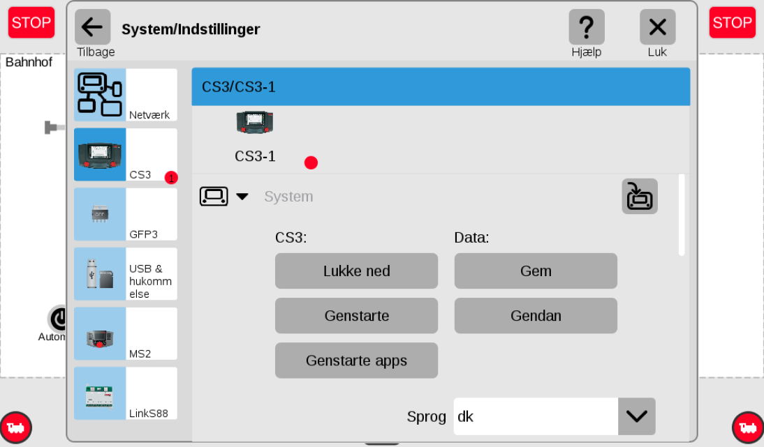

Når du trykker på systemmenuen kan du "følge" knapperne med den lille røde boble. Det vil tage dig til den del af systemet der er opdateringer til.

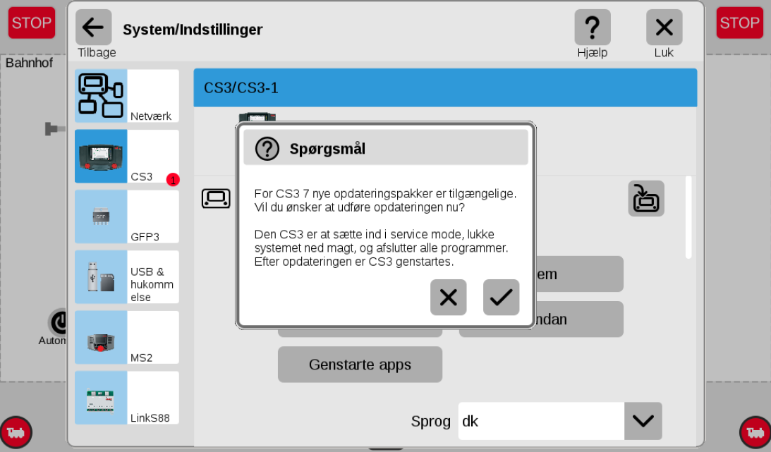

Tryk på knappen med CS3 ude til højre og accepter opdateringen. CS3'eren genstarter nu i vedligeholdelsestilstand og opdateringen kan gå i gang.

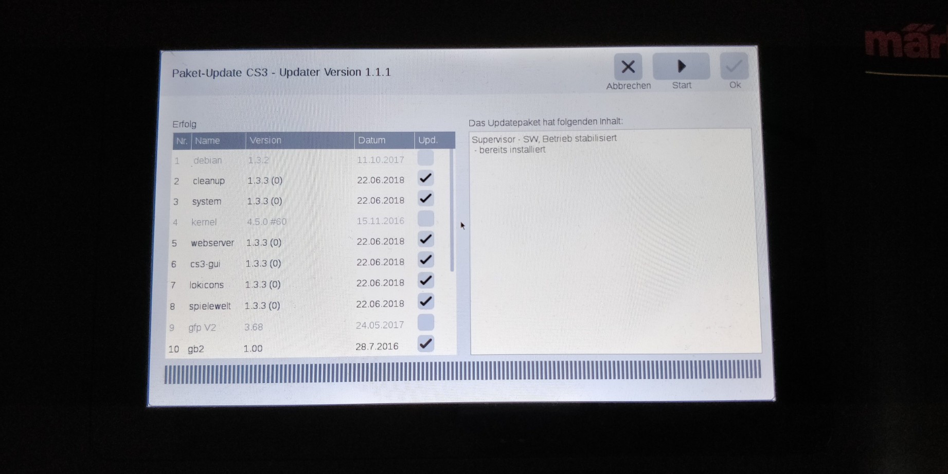

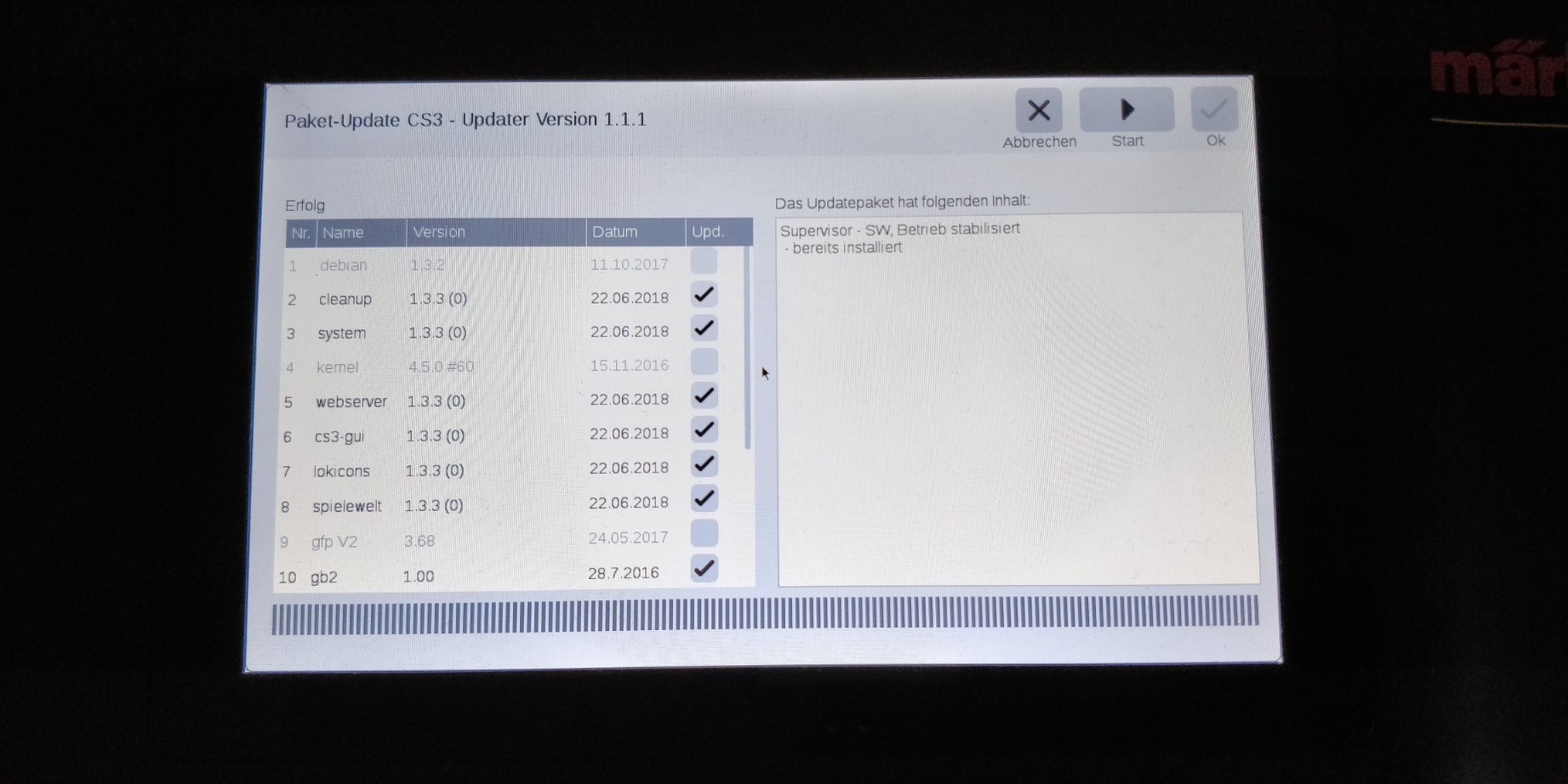

Når opdateringsbilledet kommer frem skal du trykke "Start" øverst til højre. Opdateringen tager ca. 10 minutter.

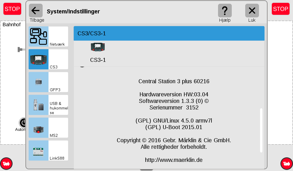

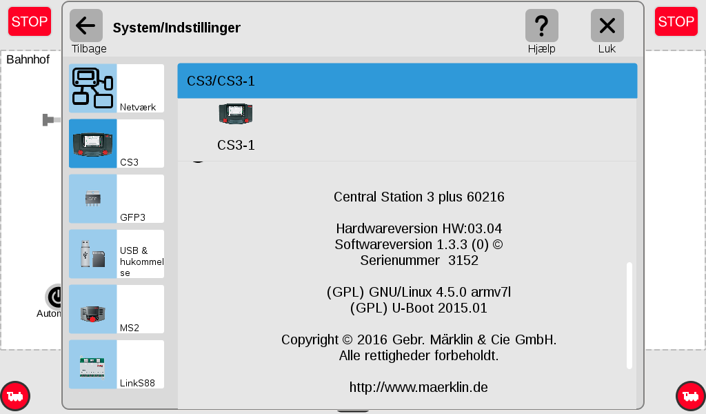

Når opdateringen er færdig kan du verificere at du har nyeste version (1.3.3) fra systemmenuen under CS3 og Info.

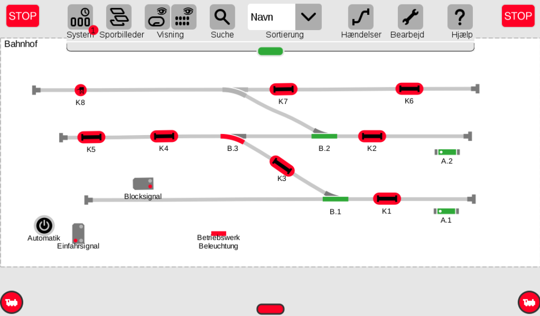

Når opdateringen er gennemført er den fedeste nye funktion at du nu kan gøre enhver computer med en webbrowser til en styreenhed!
Det er en kæmpe game changer! Du behøver ingen apps, ingen bestemt operativsystem (Mac, Linux, Windows, what ever), du behøver kun en webbrowser. Jeg anbefaler Google Chrome, men det virker også med andre (Mozilla Firefox, Safari osv.). Undgå at benytte gamle browsere som Internet Explorer.
Find alle dine enheder frem, start webbrowseren og hop ind på CS3'erens side. Her kan du øverst til højre vælge "Steuerung" (Betjening). Nu indlæses styrefunktionerne og din webbrowser er effektivt blevet til en CS3. På billedet nedenfor har jeg tre enheder i spil som ekstra styreenheder til min CS3.
Dette er en hel unik funktion og den er ekstrem brugbar til klubber eller hvis du blot vil have lidt flere muligheder derhjemme.
Mobiltelefonen er også med, men den kan godt være lidt omstændig på nuværende tidspunkt. Husk at funktionen pt. er i beta, så der er ting du ikke kan.
Du skal også være opmærksom på at da funktionen er afhængig af et godt Wi-Fi så kan der være flere ting der spiller ind, hvis du har problemer med at få det til at virke. På samme måde som med apps, så sørg for at have nødstoppet inden for rækkevidde i tilfælde af at mobilenhederne mister forbindelsen.

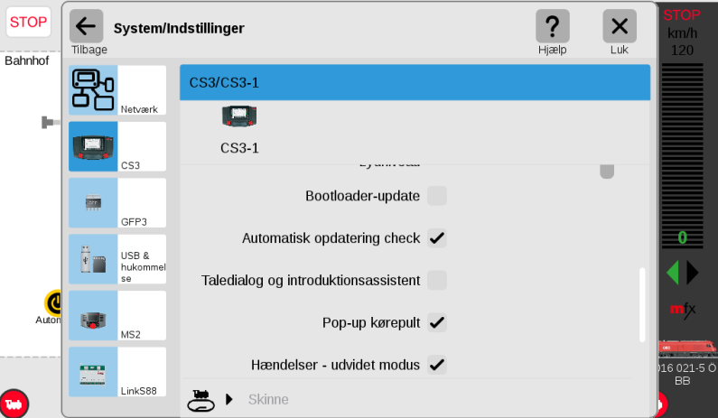

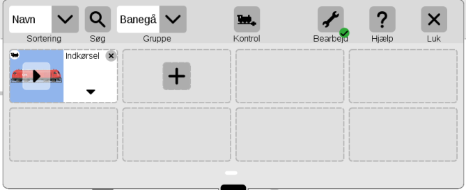

Nyheder: Hændelser

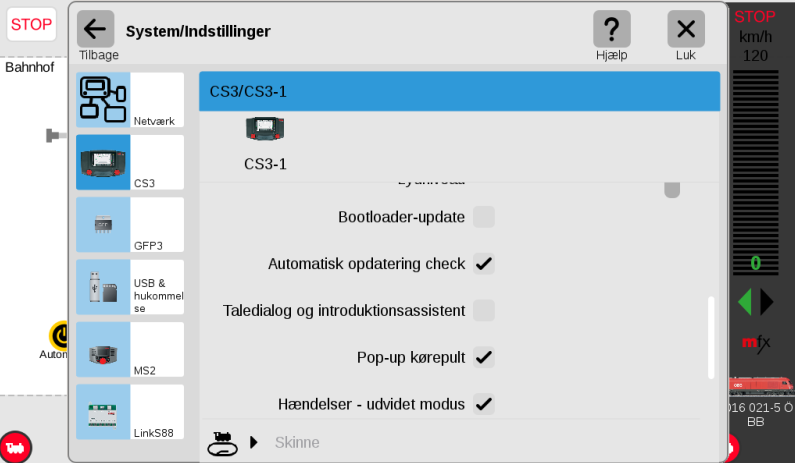

Du får nye muligheder under hændelser, men det kræver at du først slår avancerede hændelser til. Sæt kryds i "Hændelser - Udvidet modus" under systemindstillinger. Accepter at du er indforstået med at "nu bliver det avanceret". :-)
Nu har du mulighed for at have mange flere funktioner i spil. F.eks.:

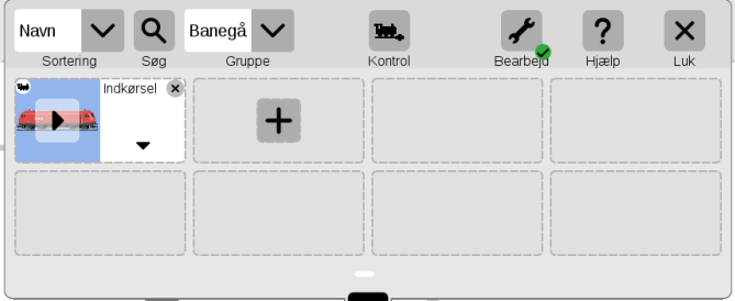

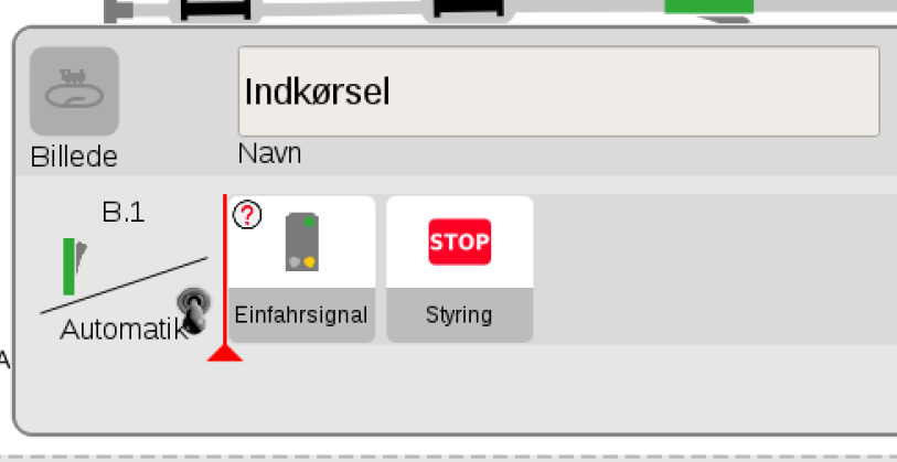

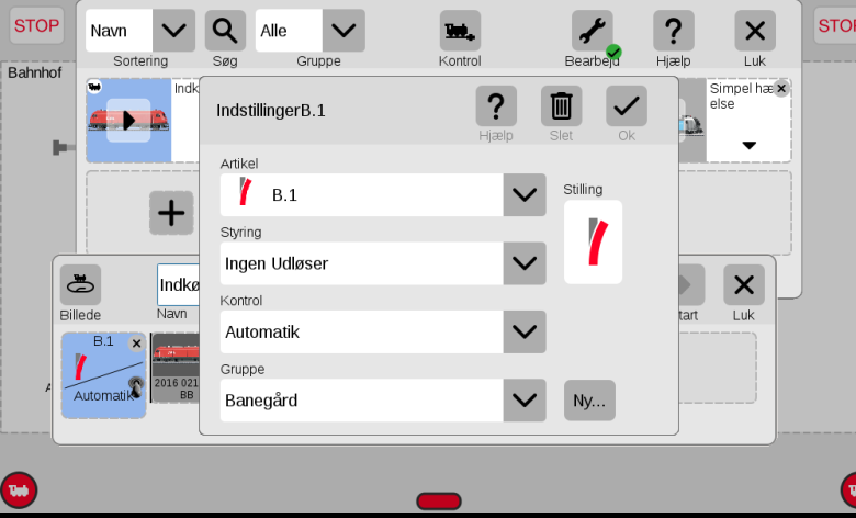

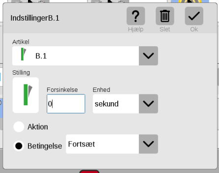

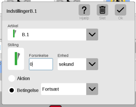

Eksempel 1: Du kan lade et sporskifte bestemme afviklingen af en hændelse, på samme måde som du tidligere kunne det udelukkende med S88 kontakter. Under "Betingelse" kan du vælge hvad der skal ske. I nedenstående eksempel kigger CS3 på om sporskiftet er retstillet, hvis det er, så skal hændelsen fortsætte.

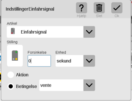

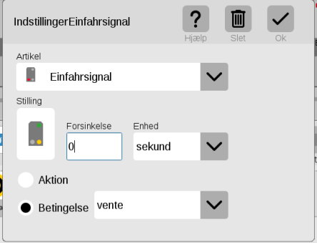

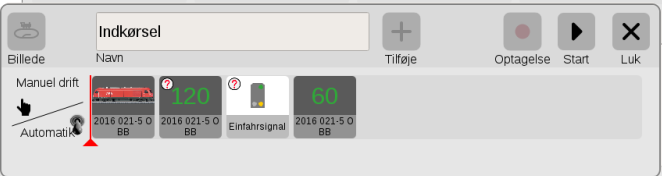

Eksempel 2: I dette eksempel vil CS3 vente på at signalet stilles i "kør langsomt":

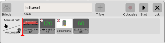

Eksempel 3: Her vil hændelsen kun blive udført såfremt at lokomotivet kører 120 og indkørselssignalet er sat til indkørsel med lav hastighed. Hvis betingelsen er opfyldt vil CS3 bede lokomotivet gå ned i halv fart.

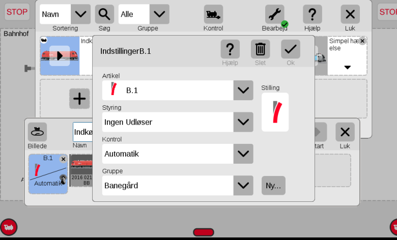

Eksempel 4: Her bliver en hændelse udløst af at et sporskifte bliver stillet til afvigende. Du kan nu lade hændelser blive aktiveret af andre artikler og ikke kun S88 kontakter.

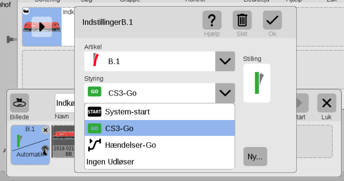

Eksempel 5: En hændelse kan nu også blive udløst af en systemfunktion. Nedenstående hændelser bliver også udløst af at nødstoppet ophæves. Vær her opmærksom på at udløserfunktionen overstyrer sporskiftets stilling. Dvs. hændelsen vil blive udført ved ophævelse af et nødstop uanset hvilken stilling sporskiftet har.

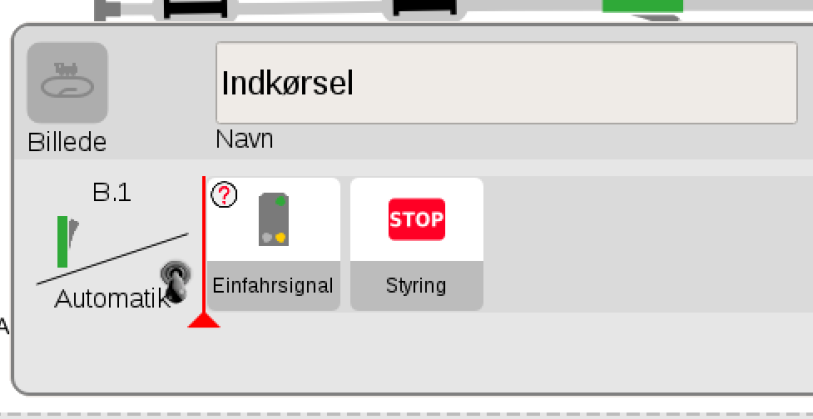

Eksempel 6: Du kan nu lade en hændelse udføre et nødstop. Lad os sige, at du har en hændelse som f.eks. overvåger at en række scenarier ikke indtræffer. Hvis de indtræffer, så vil hændelsen nødstoppe dit anlæg.
I dette eksempel sikrer vi os, at når sporskiftet B1 stilles til ret, så må indkørselssignalet ikke stå til "Kør langsomt". Hvis det gør, så nødstopper vi anlægget.

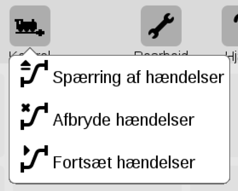

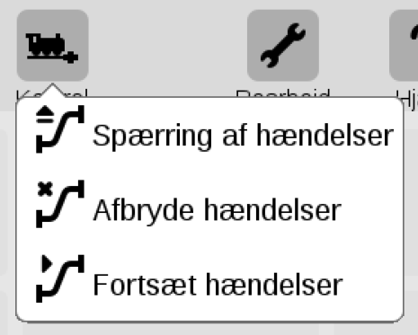

Når en hændelse er i gang, så har knappen stop hændelser nu udvidede funktioner. Du kan nu vælge at:
1. Spærre alle hændelser (dette var funktionen tidligere). Hændelserne vil køre færdige og standse. Hvis en hændelse starter en ny hændelse har denne funktion ingen effekt.
2. Afbryde hændelser. Denne funktion standser alle igangværende hændelser hvor de var nået til.
3. Fortsætte alle hændelser. Denne funktion starter alle pausede hændelser. Dette er brugbart, hvis du f.eks. har benyttet styrefunktionerne fra eksempel 6 og valgt at sætte hændelser på pause.

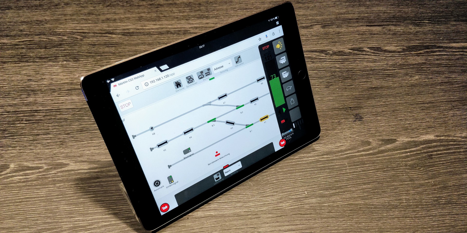

Her er i øvrigt iPad'en med en sporplan. Mobil sportavle! :-)

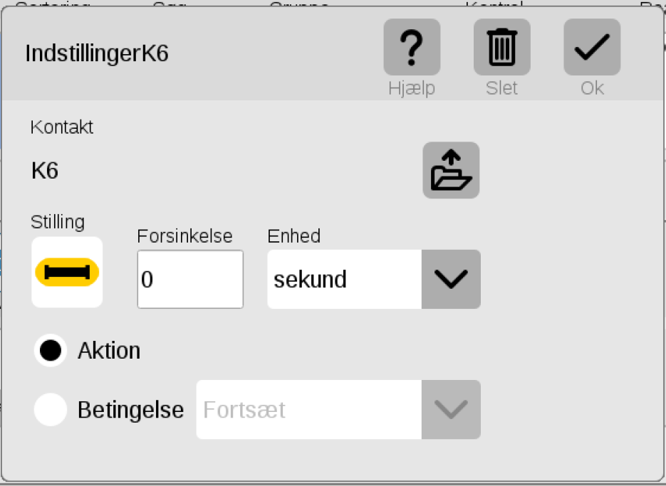

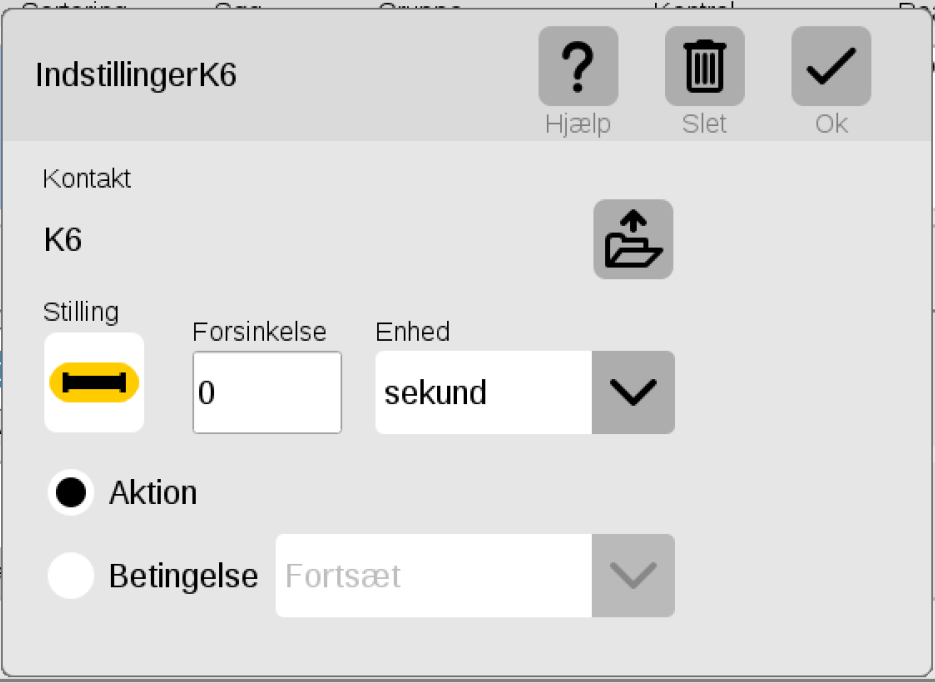

Jeg glemte lige en ultra vigtig detalje!

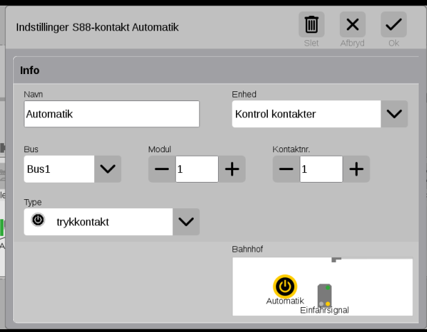

På samme måde som du nu kan lade hændelser udføre på baggrund af artiklers status, kan du også lade S88 kontakter besætte. På den måde kan du ændre hændelsernes forløb ved at ændre status på S88 kontakter. I princippet kan du benytte S88 kontakterne som variabler.
Dette er hensigsmæssigt på skyggebanegårde, hvor du f.eks. ønsker at styre afviklingen af togene i en bestemt rækkefølge. Du kan nu have en S88 kontakt som repræsenterer et bestemt tog. Hvis kontakten er besat, så har toget kørt sin runde, og CS3 skal vælge et andet tog. Når alle tog har kørt, kan du frigive alle kontakter og rutinen kan starte forfra.
Du sætter en S88 kontakt fra en hændelse ved at vælge "Aktion" i stedet for betingelse. Nu vil S88 kontakten blive sat til den valgte status når hændelsen udføres.
Det samme kunne tidligere opnås med en S88 AC og en M84 dekoder. Med den ny funktion er dette ikke længere nødvendigt, funktionen er nu blevet "gratis" om du vil.

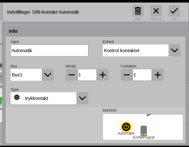

Til formålet kan du benytte funktionen "Kontrolkontakter". Disse er svarende til S88 kontakter, men de er ikke knyttet til en fysisk kontakt. De eksisterer kun i din CS3. Dette sparer dig for lidt frustrationer, hvis du ikke har tilsluttet en fysisk kontakt. CS3 tjekker alle registrerede fysiske kontakter ved opstart. Du kan derfor opleve at en kontakt der ikke svarer, vil forhindre CS3 i at påbegynde afviklingen af hændelser.
Bemærk her at "Enhed" er sat til "Kontrolkontakter". Det er sådan du skal gøre, hvis du vil benytte dine kontakter som variable. Indstillingerne under Bus, Modul og kontaktnr. har i denne sammenhæng ingen betydning.
