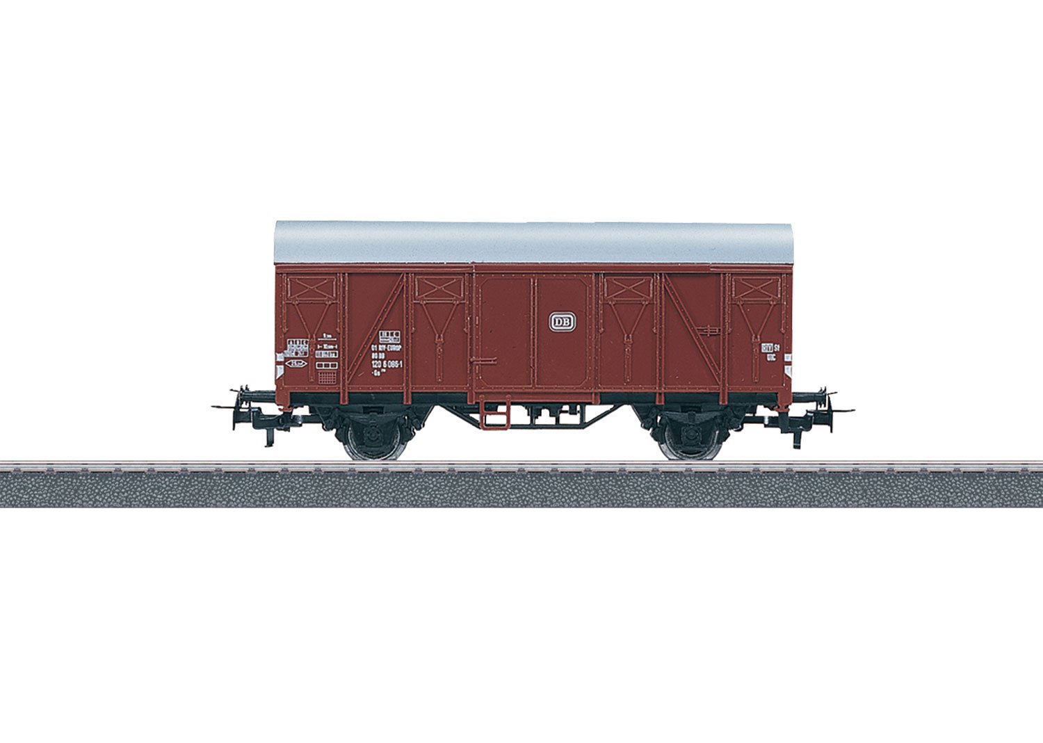

Her er f.eks. 4410. Pris 15 Euro eller 112 kr. (Jeg har set den hos diverse forhandlere til 95 kr.)

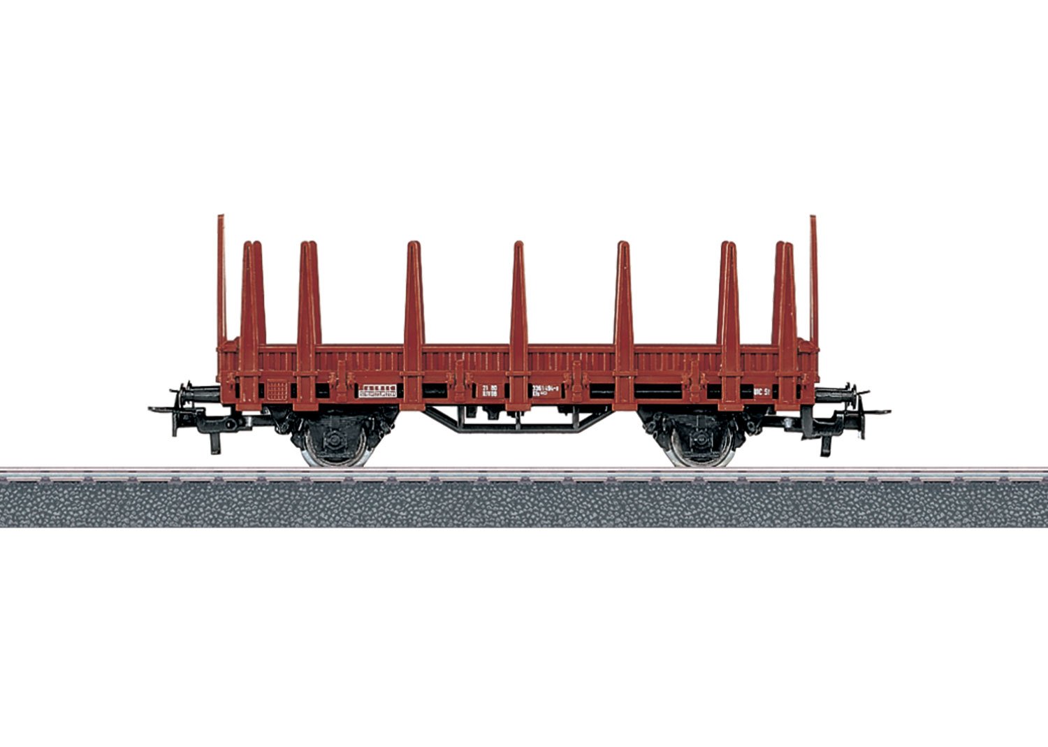

Hvis du er til fladvogne er her 4459 til 105 kr.

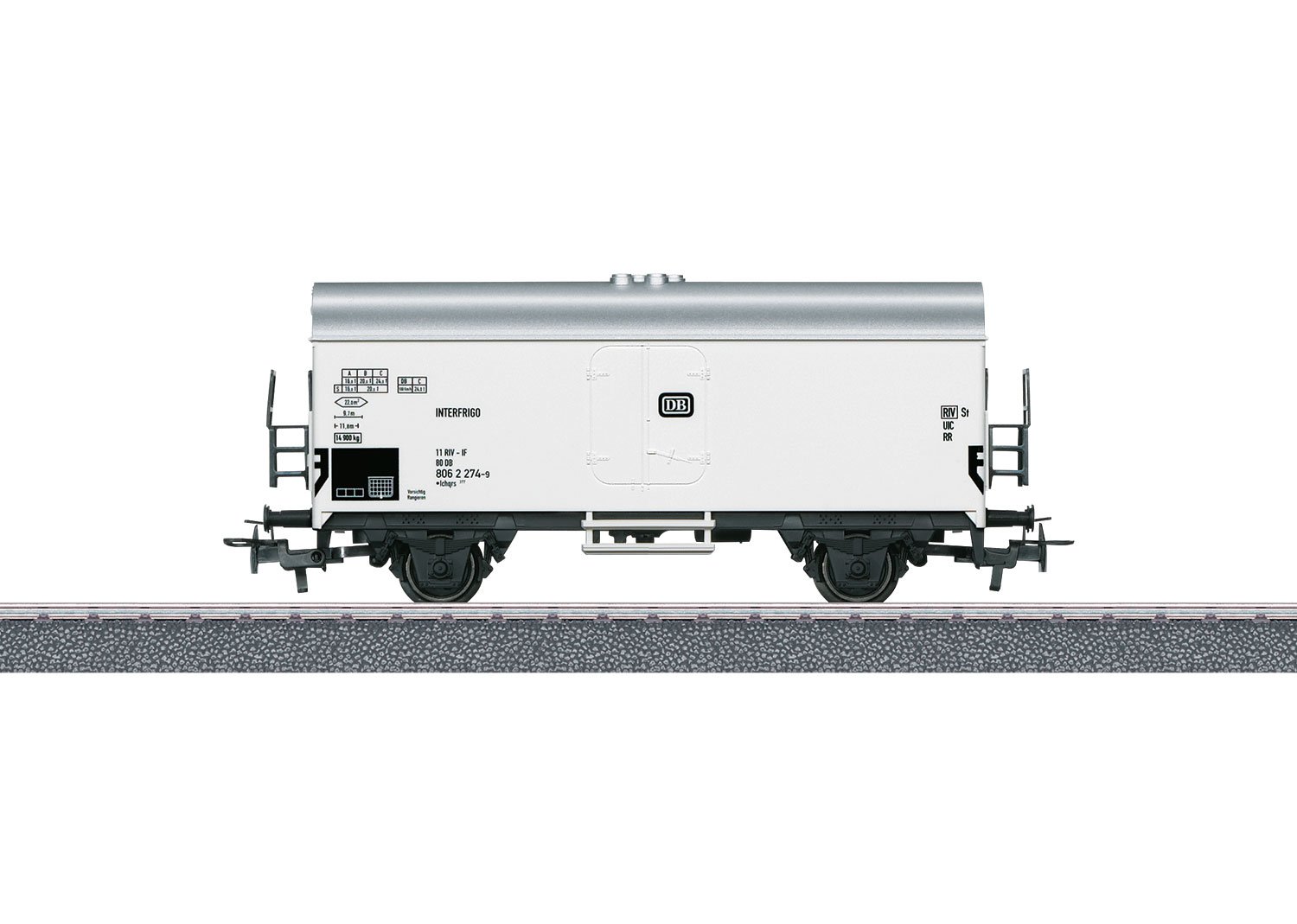

Her er det den klassiske kølevogn 4415 ligeledes til 112 kr.

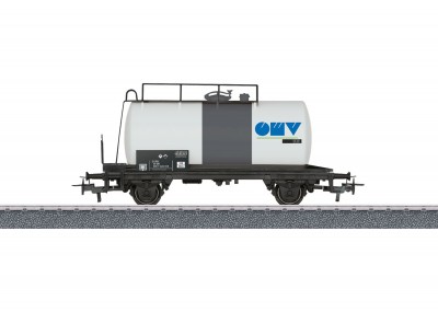

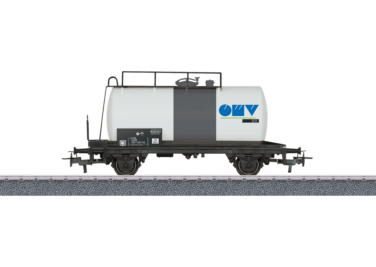

Tankvogn til 128 kr.:

Hvis du vil se hvordan du kan patinere tankvognen, så er denne video et kig værd.

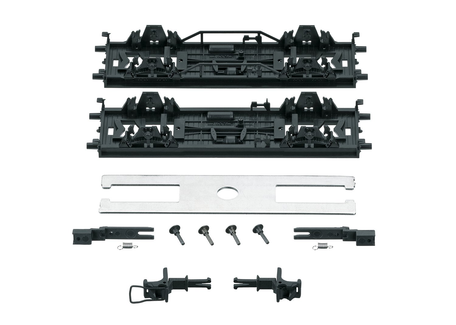

Hvis du alligevel gerne vil have kulisseføring osv. til dine vogne, så kan undervognsbyggesættet (Trix 66733) benyttes til at "opgradere" vognene. Men så begynder priserne også at komme opad. 45 kr. ekstra pr. vogn. Sættet er fra Trix og indeholder 2 vognbunde med koblingstilbehør. Pris 90 kr. Du skal selv finde en kobling du kan bruge til NEM-skakten.
