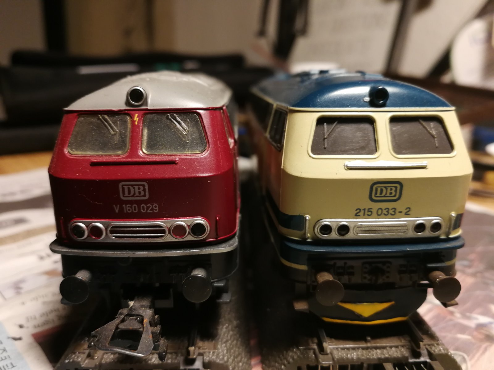

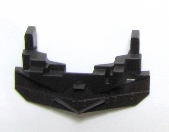

En anden lille detalje ved Roco's 218'er er at der kan fås sneplov til den. Jeg ved ikke om den følger med når man køber modellen, da min er købt brugt, og ikke har den. Derimod har jeg den på en 215'er (4151B), hvor den er købt som original Roco tilbehør.
Her er det forøvrigt en Märlkin V160 og en Roco 215'er ved siden af hinanden
Indlæg: 4848
Re: BR218 sammenligning.
Hej Jan
Den 215’er du har der er den gamle model der stammer fra 1975 og som i dag stadig bruges i startsæt.
De nye med varenummer i 72xxx og 73xxx serien er noget helt andet.
