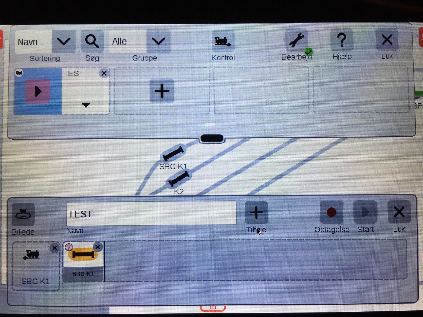

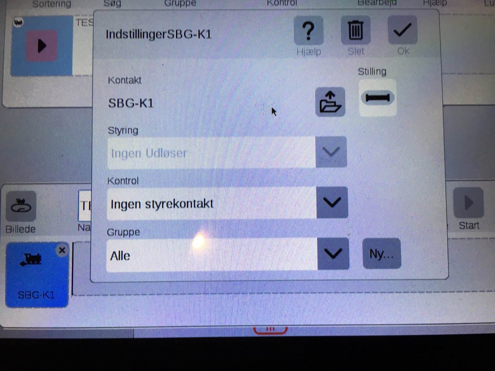

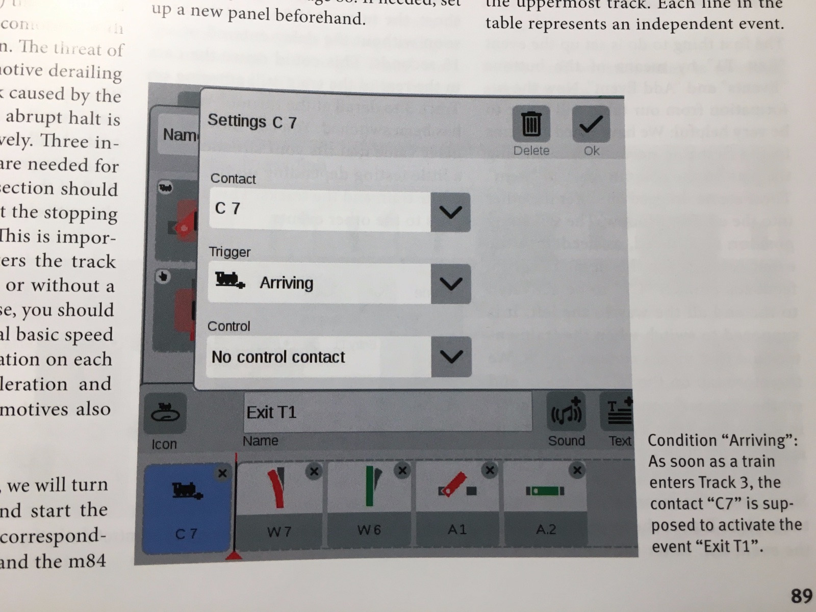

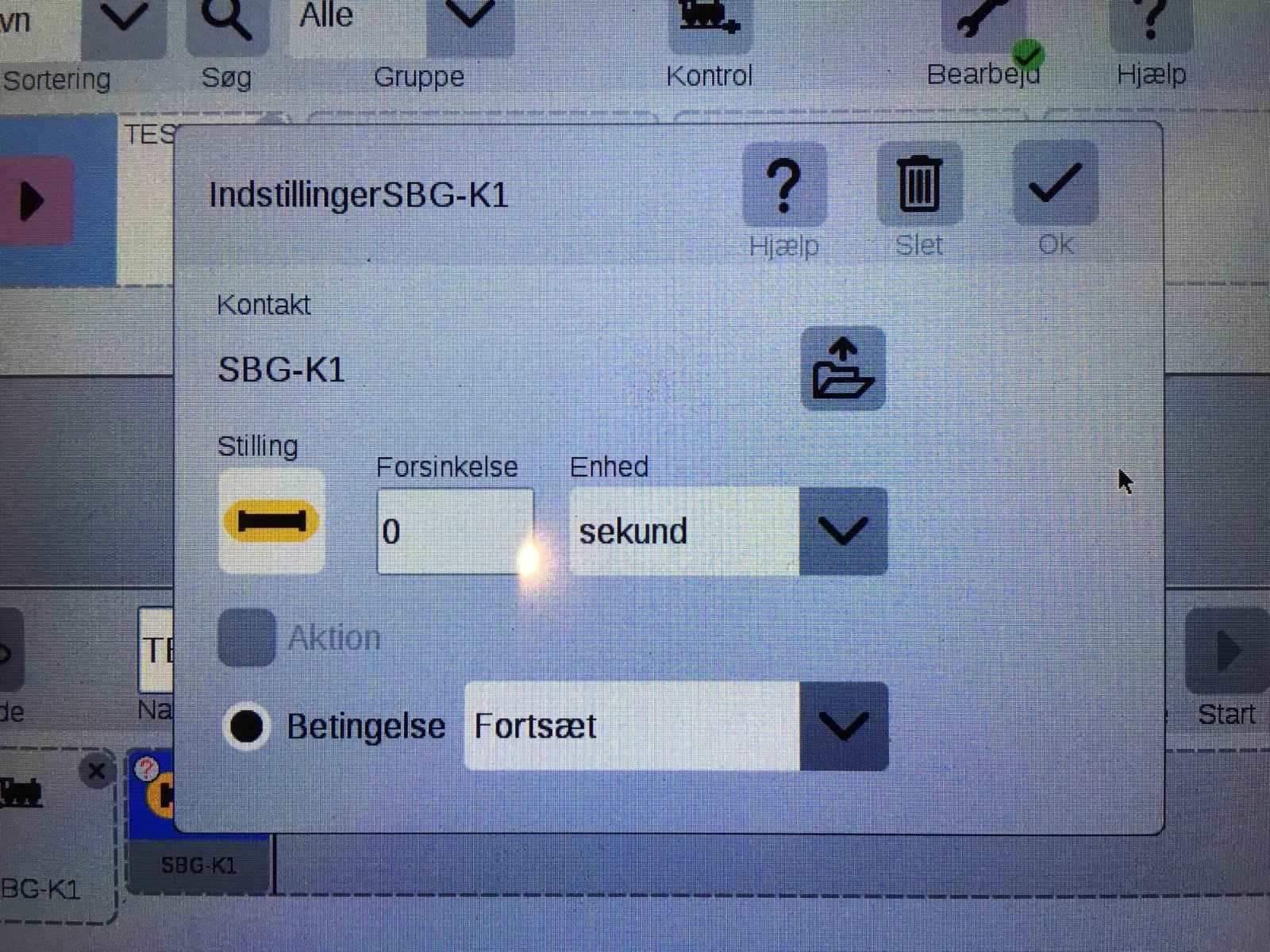

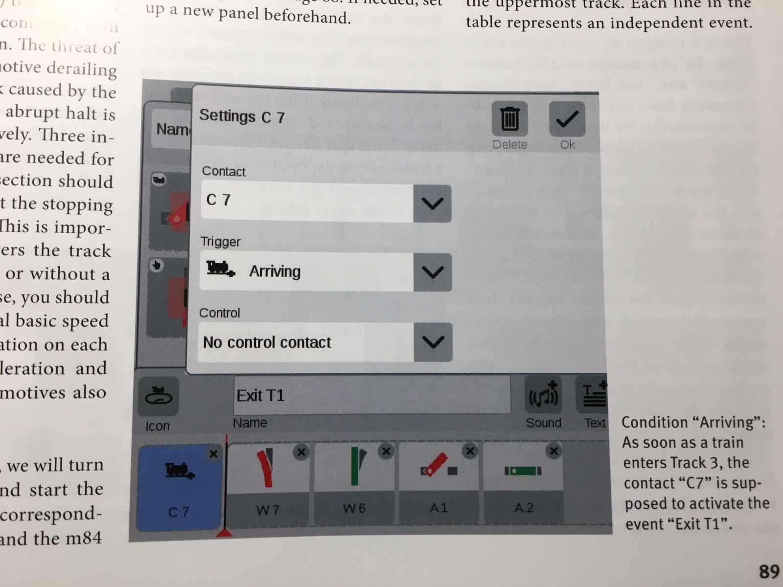

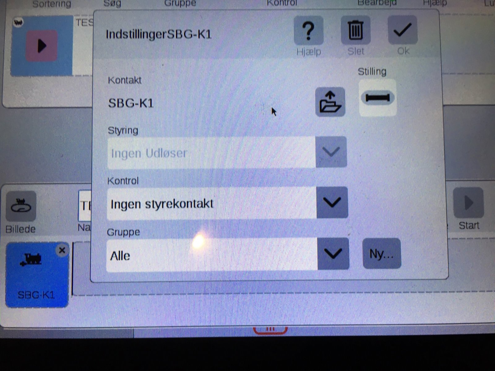

Jeg prøver at følge vejledningen i Märklin´s "Running Trains Digitally with the Central Station 3" vedr. skyggebanegård.
Synes jeg har fuldt vejledningen til fulde, men når jeg skal indstille mine kontakter, se billede fra bog, kan jeg ikke gøre noget overhovedet.

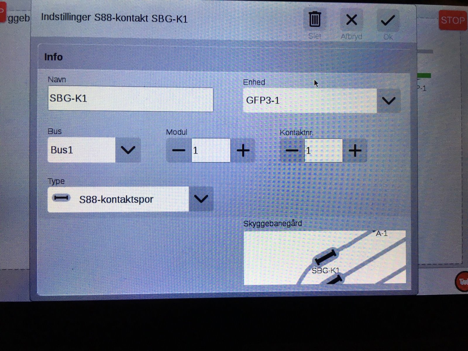

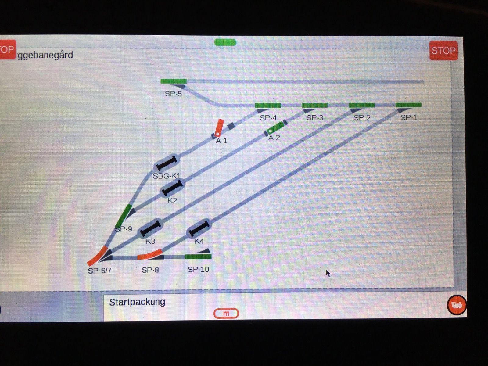

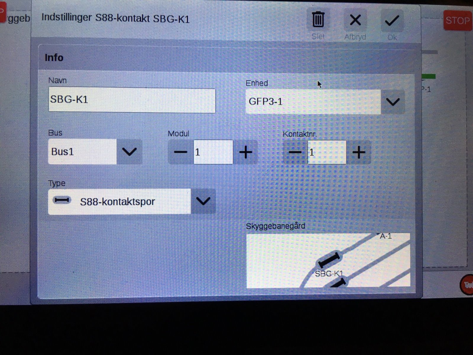

Det fordi at efter opdateringen i sommers så skal du indstille/vælge indstillingerne for kontakten i indstillingerne for s88 kontakten, i dit skærmbillede nr 2 kan du i type vælge mellem flere muligheder. Det øvrige gør du i hændelser.

Det er nok fordi at den vejledning jeg følger er fra før opdatering til version 1.3.3 af CS3

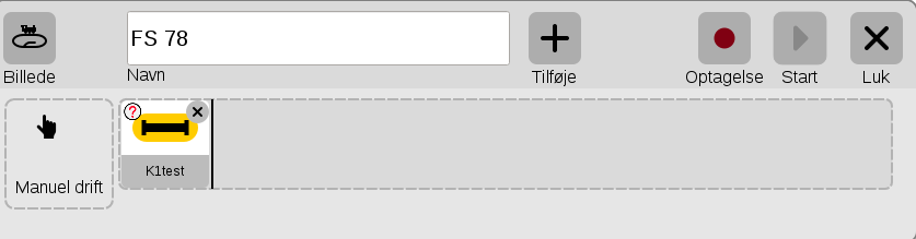

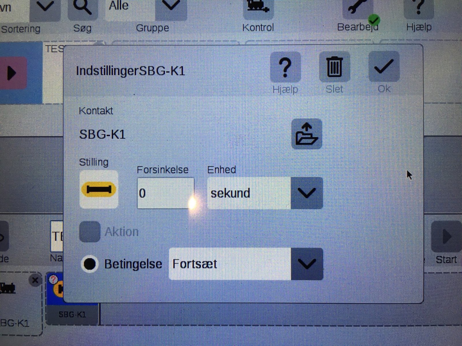

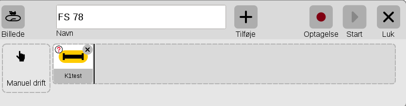

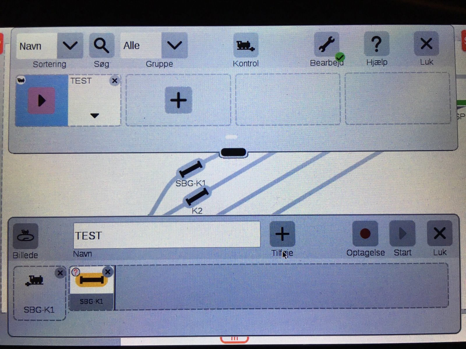

Hvorfor kommer der et spørgsmål tegn i mit kontaktspor når jeg ligger det ned i hændelser.
Hvordan gør man så ?

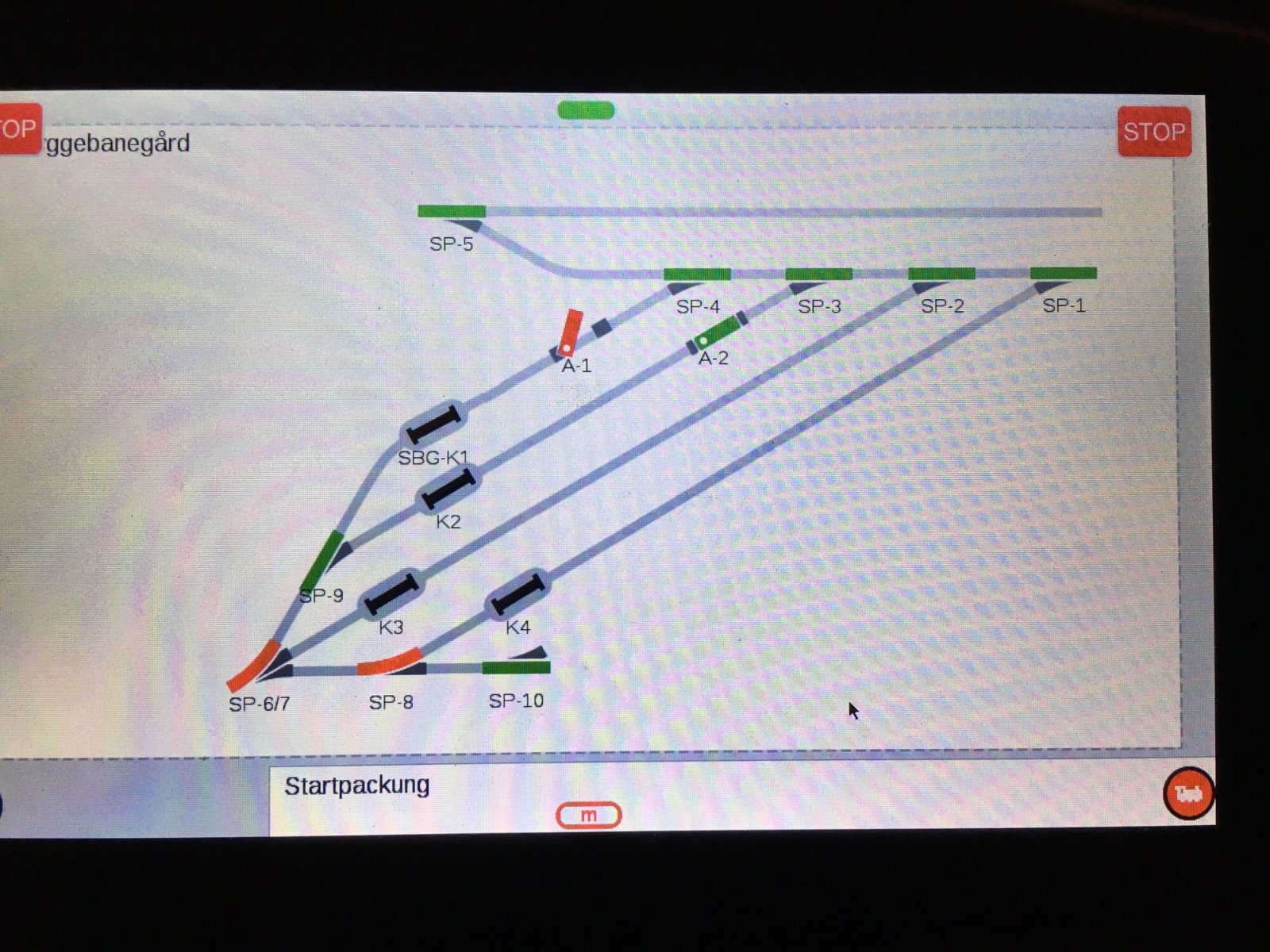

Min skyggebanegård skal fungerer på følgende måde.
Tog ankommer til spor 1 og stopper der. Hændelse skal skifte sporskifte til spor 2 og sættes på stop.
Tog ankommer til spor 2 og stopper der. Hændelse skal skifte sporskifte til spor 3 og sættes på stop.
Tog ankommer til spor 3 og stopper der. Hændelse skal skifte sporskifte til spor 4 og sættes på stop.
Når spor 4 er besat skal der gives kør på spor 1 og så fremdeles og gerne med 15 sekunders forsinkelse.
Håber det er til at forstå.

Kontrolkontrakt trukket ned i handling med ?

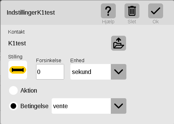

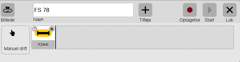

Som lovet svar på spørgsmål om tegnet ?, allerførst vil jeg lige foreslå dig at du på Märklins hjemmeside lige læser de oplagte vejledninger - de findes kun på Tysk, der er en masse der omhandler hændelser osv., du finder dem under CS 3 update og de ligger til allersidst.

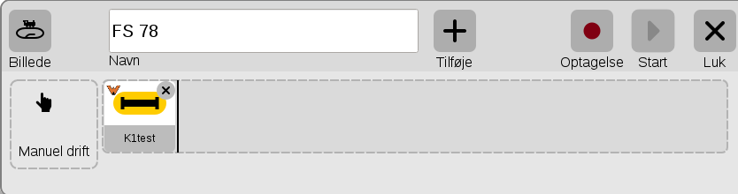

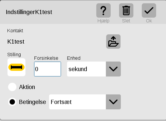

Jeg vil dog forsøge at forklare hvad det går ud på, du skal definere din kontakt. Det første billeder viser viser en tilfældig s88 og du ser nu kontakten med ?.

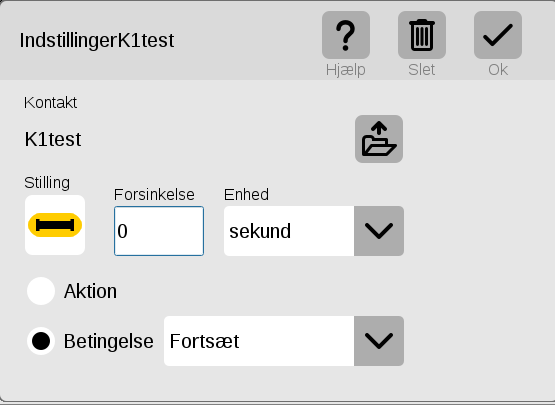

Klik på kontakten og nyt billede åbner

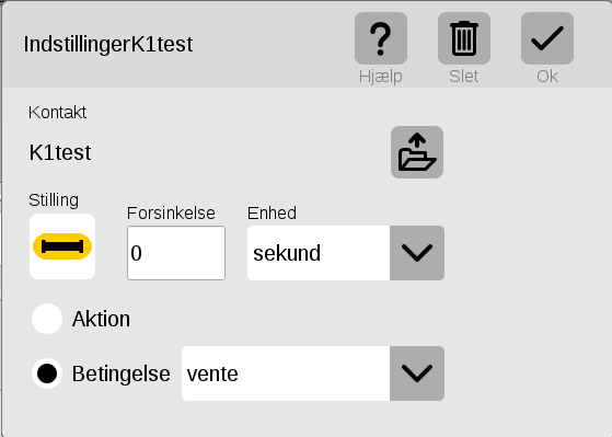

Betingelse: Ændres til vent, vælg eventuel ventetid

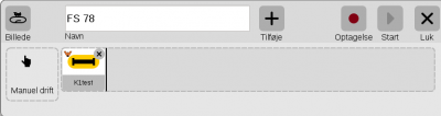

Klik herefter på fluebenet og billedet lukker og du vil så se din kontakt har fået et rødt dobbelt
