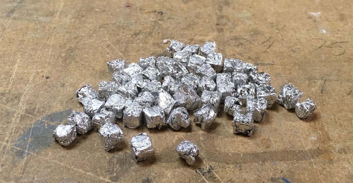

Først sølvpapir lavet i fine små pakker på "65 cm" på hver led.

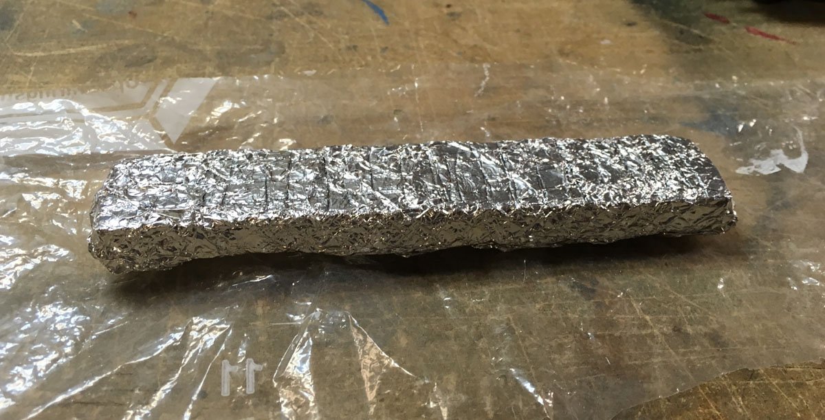

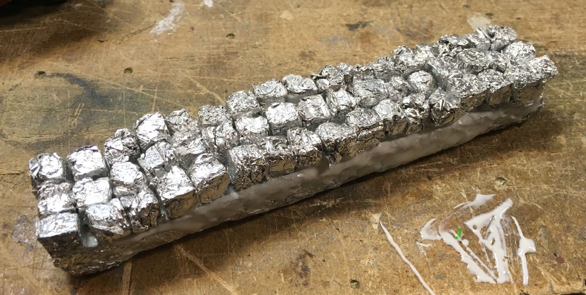

Herefter en bundplade til vognen, omviklet med sølvpapir, for at være "laget nedenunder".
Bundplade og terninger i fin forening med noget lim.

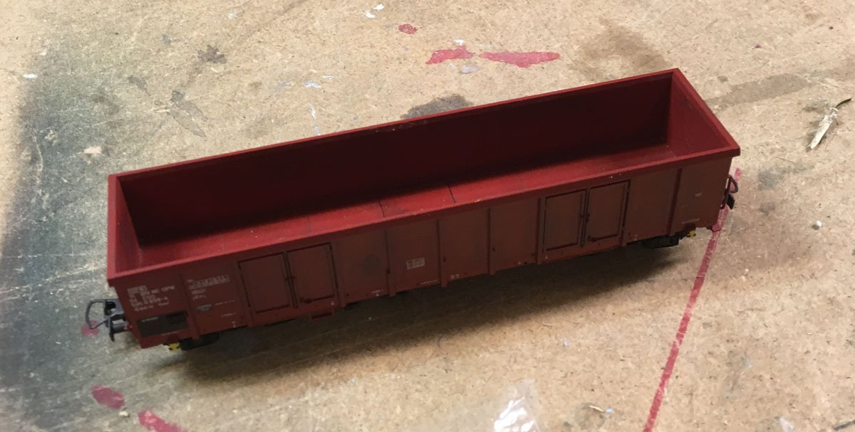

Og så den patinerede Eaos vogn, der skal være "skrotvogn"

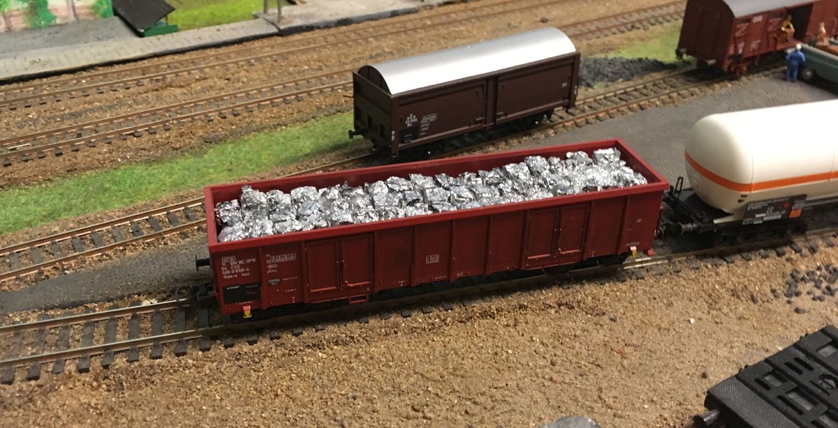

Her det færdige resultat, på sidesporet på Hadsten station. For at alt ikke skulle være alt for skinnende, har alupakkerne lige fået en tynd sort wash.

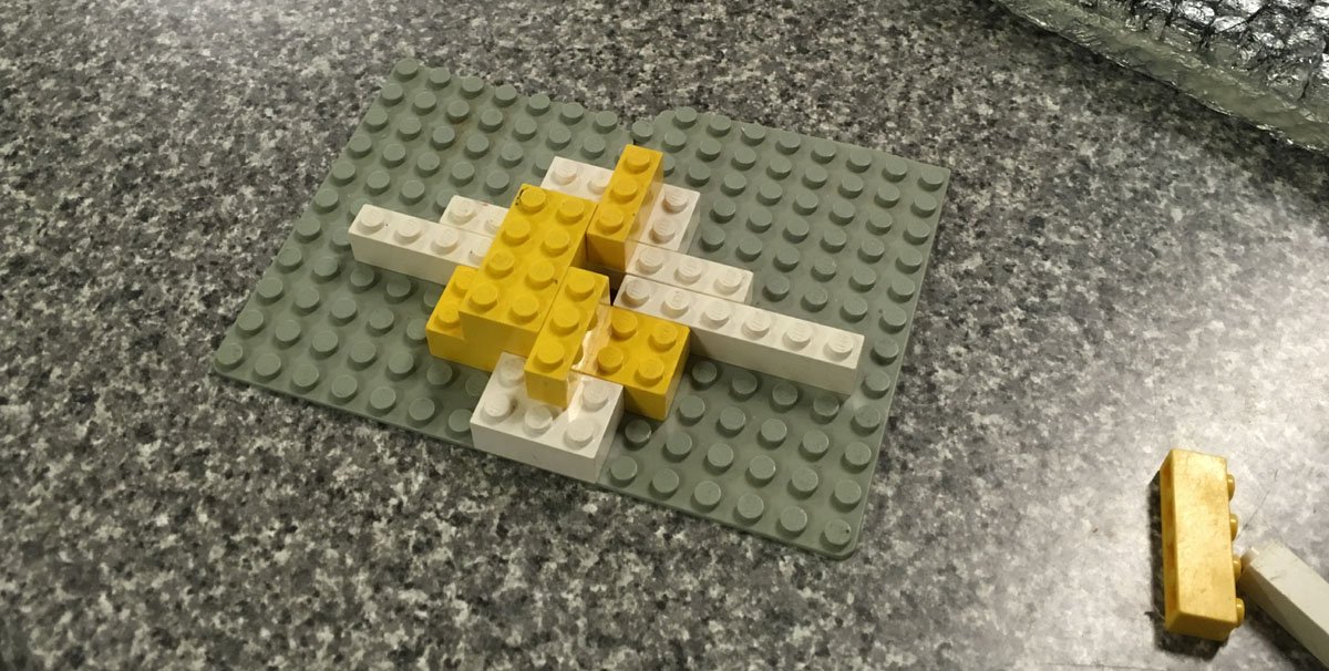

Og så til spørgsmålet - hvordan laver man lige pakker?
Ved hjælp af LEGO selvfølgelig :-)
