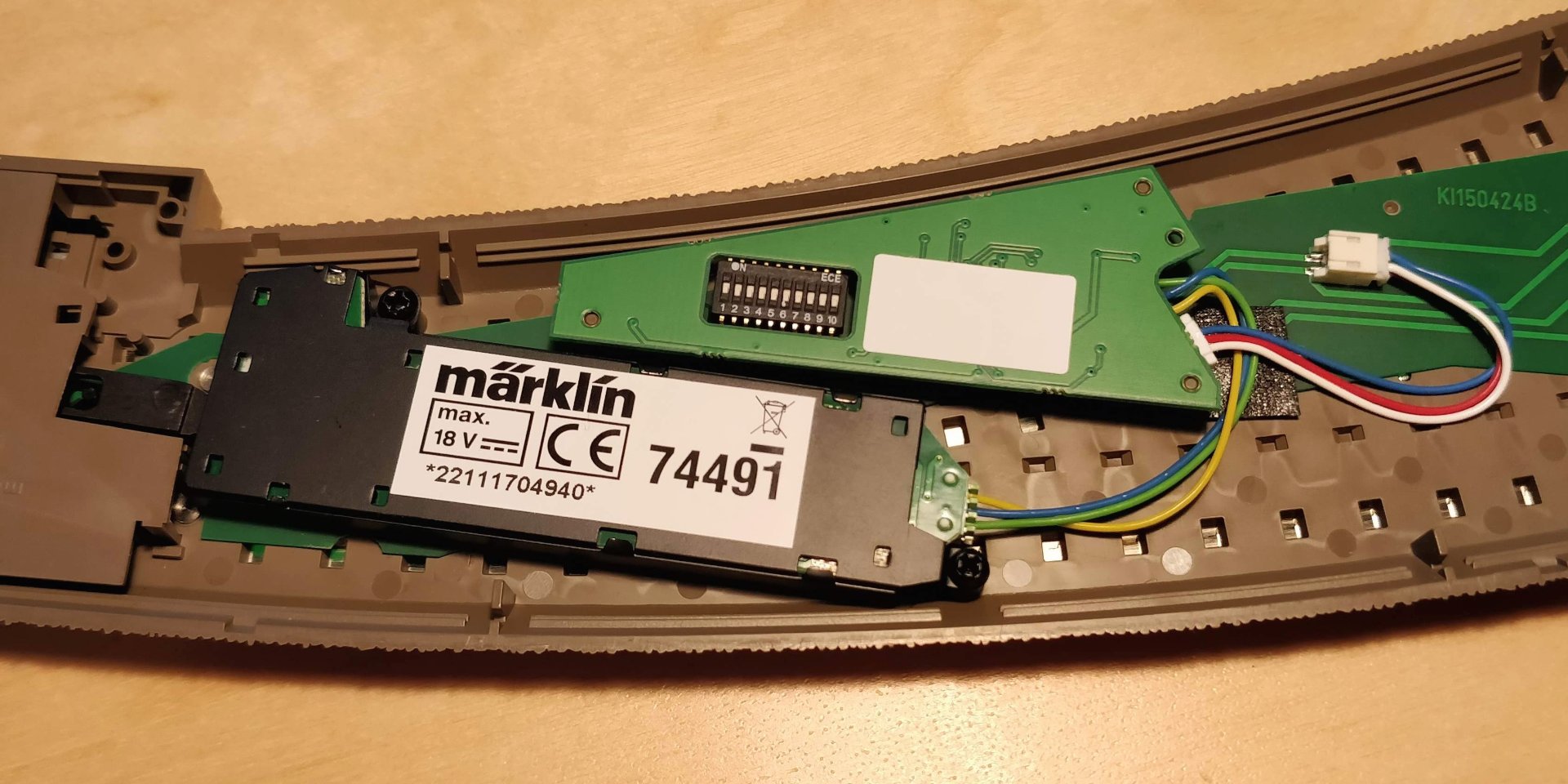

En indbygget dekoder kan se ud som nedenfor. Her er det Trix C-spor med indbygget dekoder (74461).
Ofte kan dekodere tale både DCC og Motorola (MM). Vejledningen her viser hvordan du opsætter DCC dekodere. MM er en ældre protokol og bør ikke benyttes når dekoderen taler DCC. Mulighederne er ofte flere med DCC; så DCC er at foretrække.

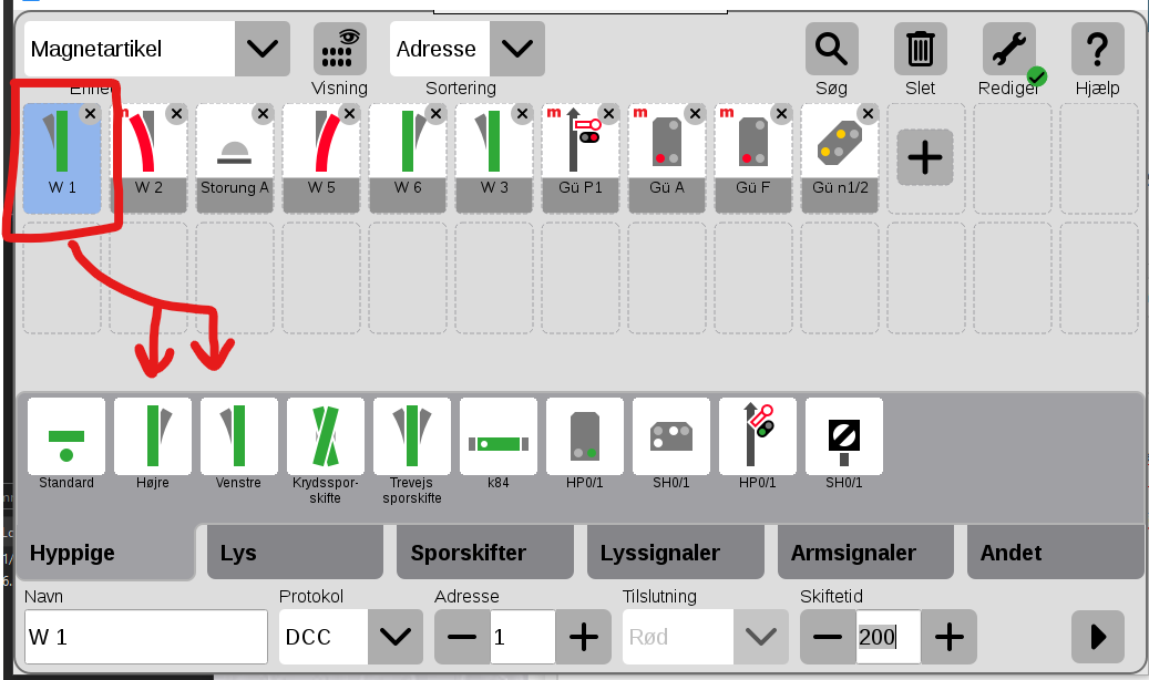

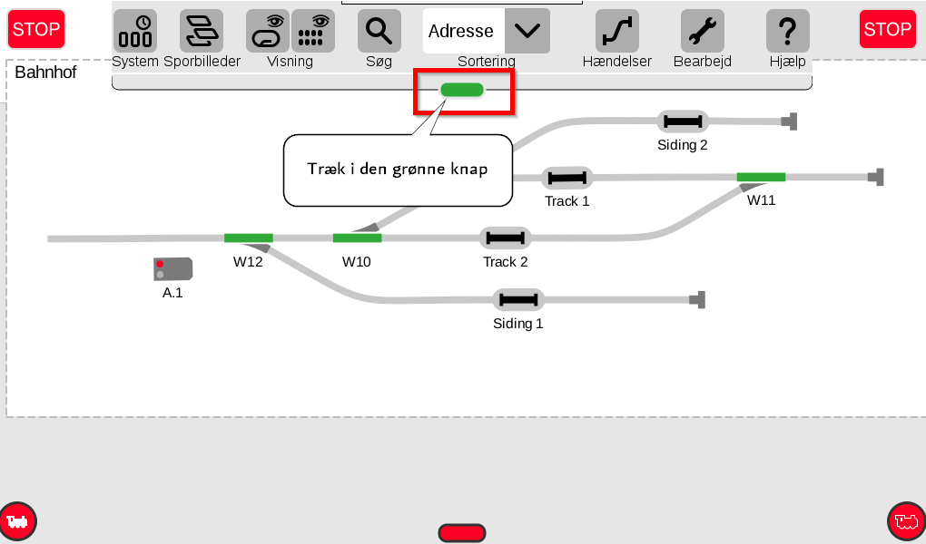

På din CS3 skal du åbne artikellisten. Det gør du ved at trække i den grønne knap øverst.

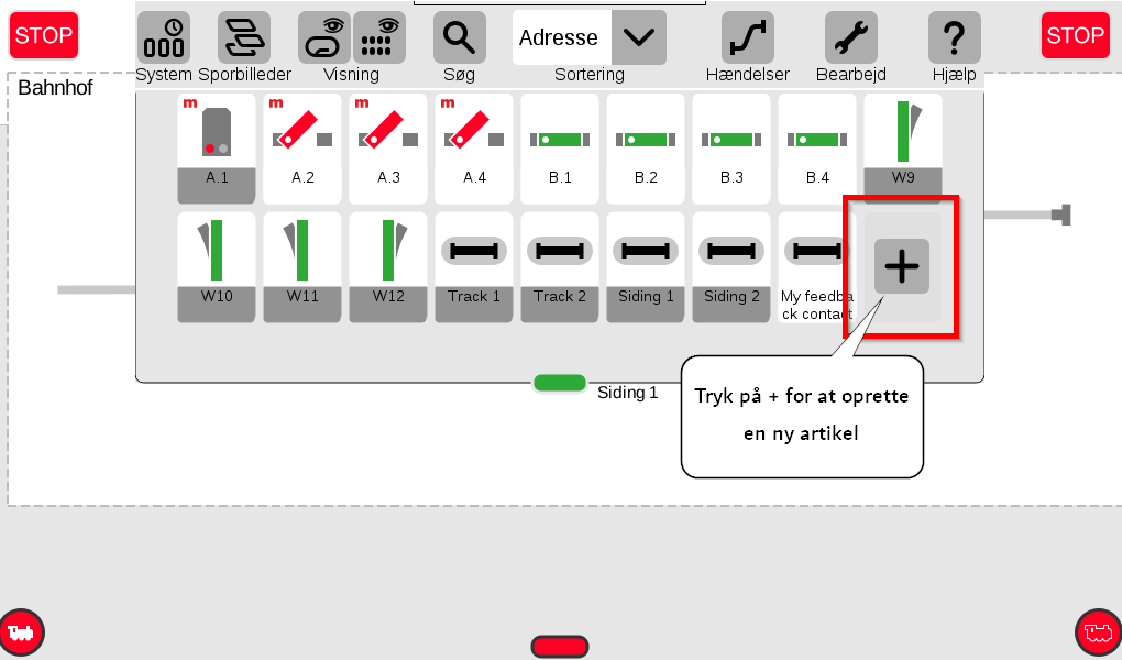

På artikellisten tryk på krydset "+".

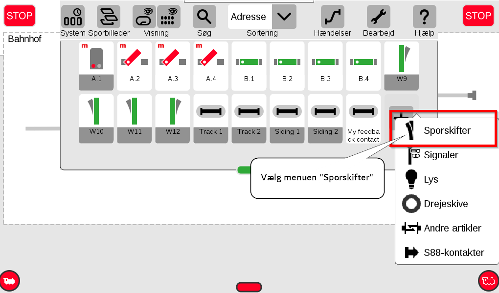

Fra pop-up menuen vælger du punktet "Sporskifter".

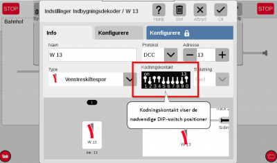

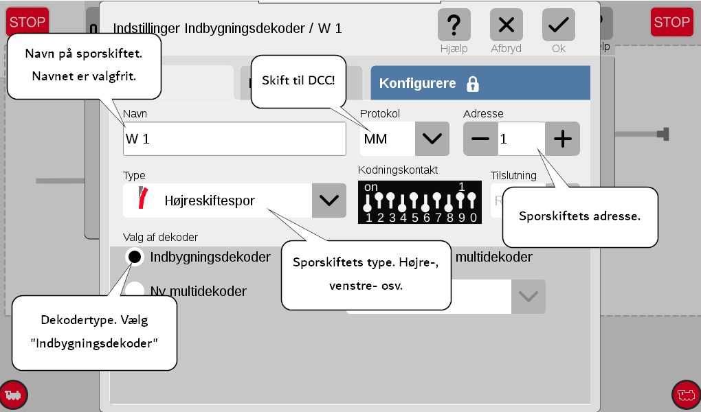

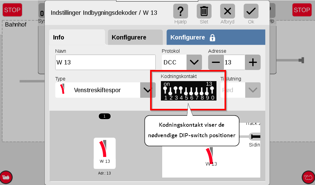

Du skal angive de indstillinger der passer på dit sporskifte. Navnet er valgfrit, du kan kalde sporskiftet hvad du har lyst til. Du skal ændre protokollen til DCC og angive sporskiftets adresse.
Om adresser: Märklin (og Trix) dekodere har et såkaldt "Museklaver" (eller DIP-switch panel) som kan bruges til at indstille adressen. Hvis din dekoder har sådan et, så benyt den mulighed. Når du vælger adressen viser CS3 dig, hvordan DIP-switchene skal indstilles. Andre dekodere sætter adresser på andre måder, se i vejledningen til din dekoder hvordan det gøres. Det er ofte meget nemt, og involverer ofte blot et tryk på en knap.
Sporskiftets type angiver om det er højre-, venstre- eller andet sporskifte. Vælg den type der passer til dit sporskifte. Typen fortæller CS3 hvordan stillingen skal vises på skærmen. En forkert valgt type vil give forkerte stillinger i driften.
Da vi benytter en indbygningsdekoder, skal du vælge den som dekodertype.

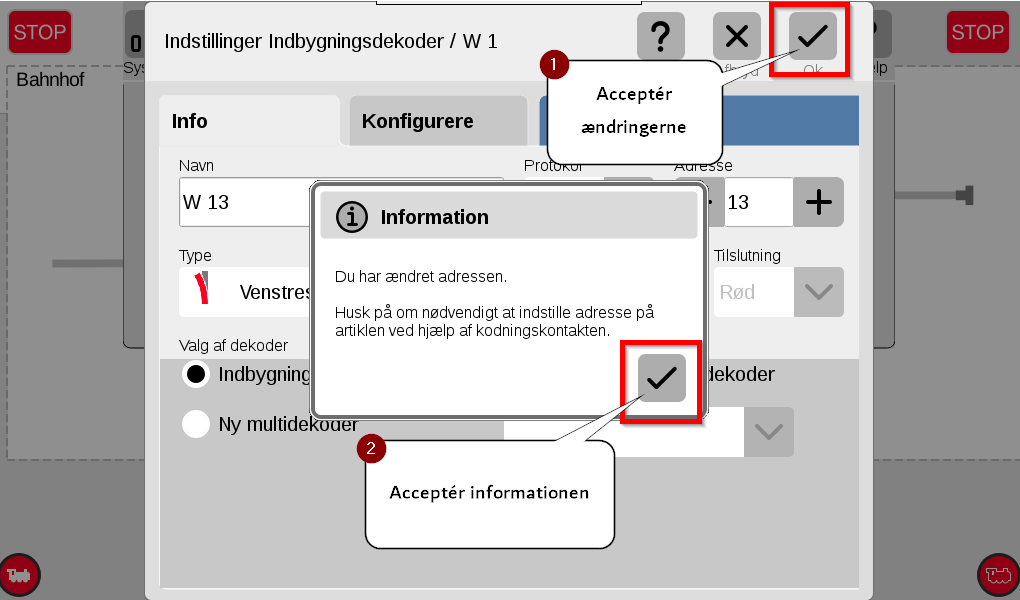

Når du har angivet de rigtige indstillinger, skal du trykke på fluebenet. CS3 vil minde dig om at indstille adressen på sporskiftet. Har du allerede gjort det, kan du se bort fra informationen. Nogle dekodere kræver at sporskiftet er oprettet før de kan sætte adressen. Dette gælder især dekodere hvor adressen sættes med et tryk på en knap på dekoderen.

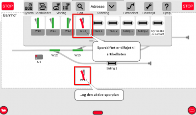

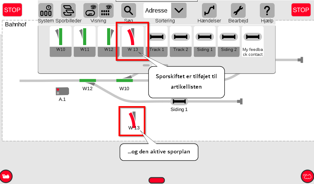

Sporskiftet er nu oprettet i artikellisten og samtidig tilføjet til den aktive sporplan. Hvis du ikke ønsker det sidste, kan du blot redigere sporplanen og slette sporskiftet fra den.
Dit sporskifte er nu klar til brug.

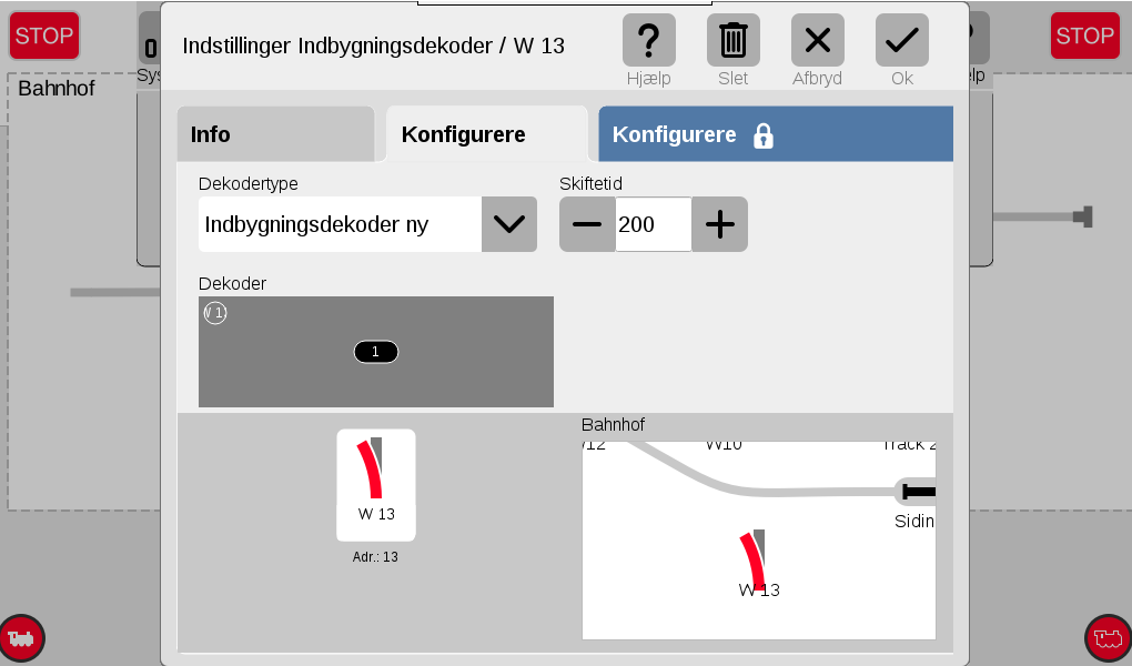

Fanen "Konfigurere"

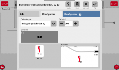

Vinduet med indstillinger har to andre faner, én grå og én blå. Lettere forvirrende hedder de begge "Konfigurere".
På den første fane har du mulighed for at vælge endnu en dekodertype. Valget her har ingen betydning for driften af dit sporskifte, det har kun betydning for den tegning der vises af DIP-switchene på fanen "Info". De ældre dekodere havde færre DIP-switche, så tegningen vil afspejle dette hvis du vælger "Indbygningsdekoder gammel". For Märklin 74461 dekoderen vælger du "Indbygningsdekoder ny".
Benytter du dekodere fra alle andre producenter, kan du se bort fra denne indstilling. Den er ikke relevant for disse.
Skiftetid er den tid der bruges på at stille sporskiftet. En forhøjelse af denne værdi øger i teorien driftsstabiliteten af det enkelte sporskiftedrev, men forsinker samtidig hele systemet. Jo længere tid der bruges på at stille hvert sporskifte, jo længere tid skal systemet bruge på at stille mange sporskifter. F.eks. vil det tage længere tid at stille togveje. Behold derfor standardværdien, hvis du ikke har et specifikt behov for at ændre den.

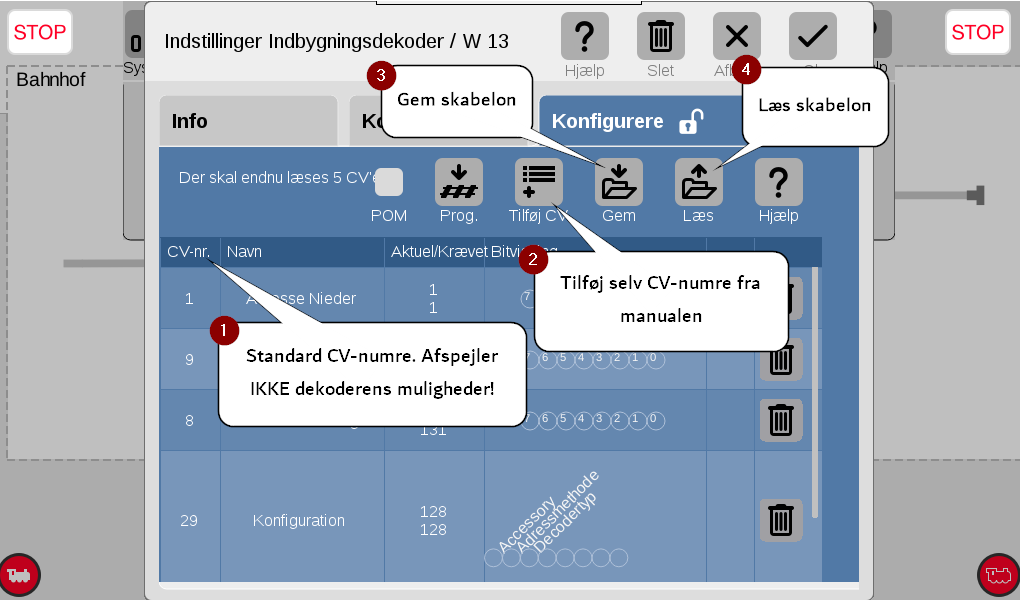

Dekoderen kan programmeres fra den blå fane "Konfigurere". Hvis din dekoder supporterer Programming on Main (PoM) kan du lade dekoderen være tilsluttet anlægget og skrive værdier til den. Du kan dog ikke udlæse værdierne.
Hvis dekoderen ikke supporterer Programming on Main eller hvis du gerne vil udlæse værdierne fra dekoderen, skal du tilslutte dekoderen til programmeringssporet før du går i gang.
Programmering er vidt forskelligt fra dekoder til dekoder. Så dette indlæg vil ikke gå i dybden med det. Når du trykker på den blå fane, vil du blive præsenteret for en række CV-numre. Det er vigtigt at vide, at disse IKKE afspejler dekoderens mulige CV-numre, de afspejler udelukkende de standardnumre som alle dekodere har til fælles. Manualen til din dekoder tilbyder ofte mange flere muligheder for CV-indstillinger og her kan du selv tilføje flere CV-numre og værdier.
Du kan efterfølgende gemme en skabelon for din dekoder, så du senere kan indlæse skabelonen, hvis du vil programmere en bestemt dekoder. Hvis du benytter sporskiftedekodere fra f.eks. Lenz eller ESU, kan det være nyttigt at gemme en skabelon for den type dekoder. Så kan du nemt og enkelt ændre værdier senere.
Bemærk også at CV værdier forsøges læst og skrevet automatisk efter hver ændring. Det kan godt være lidt forvirrende i starten, men der er altså ingen "Gem" knap til CV-værdier. Det sker automatisk.

Men jeg er nu ikke sikker på, at din definition af "skiftetiden" er korrekt. Jeg læser dekodermanualerne således, at der alene er tale om bredden på den puls dekoderen udsender og ikke noget omkring pausen mellem flere pulser. Et c-skiftedrev klares med en puls på 0,25 sekund, mens et m-skiftedrev skal have et helt sekund (længere puls pga større træghed).
Niels
www.NIELS-MODELTOG.dk
Re: Sådan opretter du et sporskifte på Märklin Central Station 3
Hej Niels
Du har ret, formuleringen er ikke retvisende. Jeg har rettet formuleringen. En forøgelse af værdien øger tiden brugt på hver skift. Dette kan i teorien øge driftsstabiliteten af nogle sporskiftedrev. Du har fuldstændig ret i, at hovedformålet med indstillingen ikke er at forhindre samtidige skift af flere drev. Dette sker automatisk. Så det skal ikke være årsagen til at ændre den.
En forhøjelse af værdien betyder dog, at systemet samlet set bruger mere tid på at stille sporskifter og derfor samlet set vil tage længere tid om at afvikle en togvej.
Langt de fleste sporskiftedrev vil være tilfredse med standardværdien, så man bør ikke ændre den uden egentlig grund.
Tak for dit input.

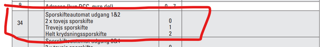

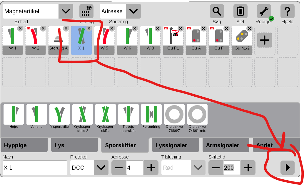

2: dobbelt kryds Märklin 2275 skal have 2 adresser, men jeg kan kun se 1. Har jeg fejl spor eller kommer de i rækkefølge?

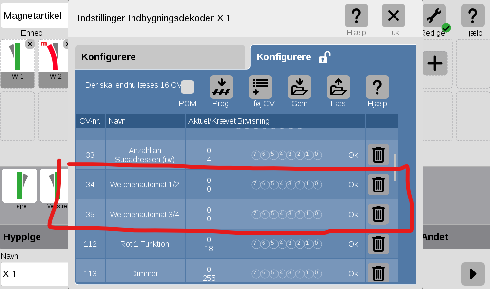

Når du sætter et dobbeltkrydssporskifte op, så har det kun én adresse i systemet. Ved C-sporet har sporskiftet en speciel indbygningsdekoder, der kan håndtere alle positioner via én adresse.
Ved 2275 (K-krydssporskifte) skal du konfigurere din M83 til at håndtere 2 udgange som én. Hvis du har den sorte, kan du gøre det via mfx. Hvis du har den hvide, skal du gøre det via CV 34 (eller CV 35, afhængig af udgangen). Sæt værdien til 2.

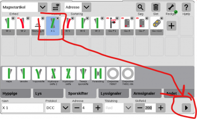

Du kommer ind i henholdsvis CV-tabellen eller MFX-konfigurationen ved, at vælge sporskiftet i listen, herefter trykke på pilen i nederste højre hjørne. Vælg herefter fanen "Konfigurere" (den blå).
Herunder er vist CV-tabellen for m83. Jeg har desværre ikke en m83 med mfx. Hvis du benytter mfx, vil du også se en tabel, her skal du vælge punktet med det underlige navn: Automattype.
Bemærk, at du indstiller for henholdsvis udgang 1 + 2 (CV 34) og udgang 3 + 4 (CV 35).
