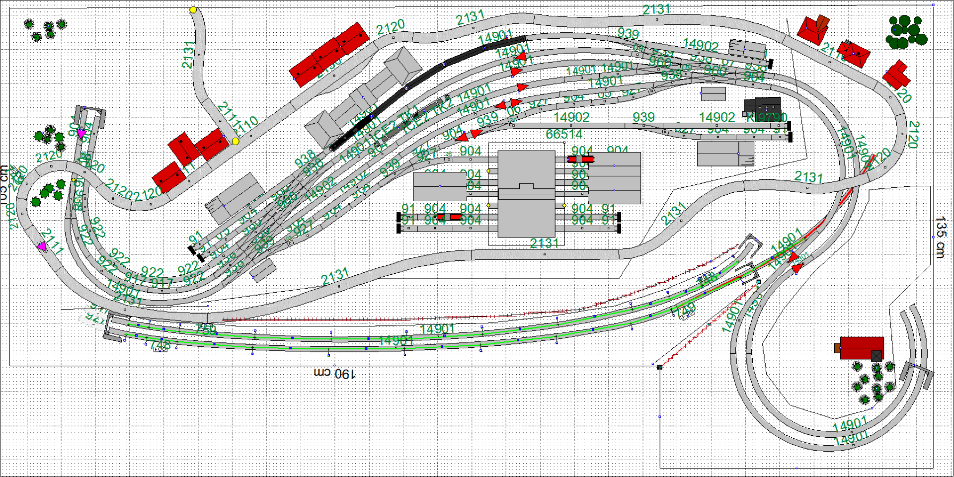

Ikke at det er et nytårs forsæt, men nu starter opbygning af nyt layout, jeg har brugt en del til i efteråret til at få lavet
planen i wintrack og få elimineret alle de små radier,
samtidigt er brugt flex skinner næsten alle steder hvor det er muligt så jeg får mindre antal af samlinger.
Tiden har så også været brugt til at få istandgjort rummet (en del af mit kontor). Det bliver rigtigt godt at komme igang igen.
Det er med 2 skygge banegårde i lag 0+1, og max længe på tog er 1meter (det er jo N).
Der kommer lidt småjusteringer under opbygning, det er mig der er dårlig til wintrak og flexskinner.
Så nu starter festen med at få lavet underlaget i Januar, og få bestilt de første skinner og sporskifte,
Rigtig godt nytår til jer alle.
Mvh Erik

Det ser fint ud, dog ville jeg overveje om ikke helix i nederste højre hjørne skulle køre den anden vej rundt.
Det ville give dig en blødere kurve ud fra stationen og den mindste stigning for tog der kører opad.

Tak Klaus
Det havde jeg ikke lige tænkt på. Min tanke var at det hele ikke måtte komme ud til siderne men så kan der
Jo måske opstå lidt mere industri :)

Næste gevinst er at du får et område der hænger sammen med stationen/byen.
Om der så kun skal være bygninger, eller om du vil have et sidespor ud til noget industri er jo op til dig selv.
Tredje gevinst er at lader du banen være synligt hele vejen rundt, kan du få to tunnelåbninger lige ved siden af hinanden, - Helix og "paradestrækning".

Super det afprøves lige i det nye år :)
Dejligt med andre syn så man ikke låser sig fast.

Jeg bliver helt misundelig på dit maskindepot. Det ser rigtig fint ud. 🙂
Klaus' pointer er rigtig gode. Især den med at lade første del af helixen være synlige.

moppe skrev: 31 dec 2018, 12:05 Det ser fint ud, dog ville jeg overveje om ikke helix i nederste højre hjørne skulle køre den anden vej rundt.
Så har jeg prøvet at tilrette til den ide du kom med, der er lidt roderi der hvor helix ender men det er fordi jeg er en skovl til wintrack endnu og flex skinner driller en del, men det kan tilrettes når det skal laves.
Jeg har lavet en extra runde på helix så den er 2,7 omgang det giver 50mm frirum og så er stigning under 3 grader

Søren skrev: 31 dec 2018, 17:53 Jeg bliver helt misundelig på dit maskindepot. Det ser rigtig fint ud. 🙂
Jeg syntes også det er et fint indslag, det er "Mannheim" som er forbillede

ErikL skrev: 01 jan 2019, 14:49 Så har jeg prøvet at tilrette til den ide du kom med, der er lidt roderi der hvor helix ender men det er fordi jeg er en skovl til wintrack endnu og flex skinner driller en del, men det kan tilrettes når det skal laves.
Hmmm, jeg ville lade sporene gå ned i helis, tage turen bagom layoutet og så ellers efter paradestrækningen gå ind i helix igen og lave mindst 300 mm mellemrum så det er til at komme til opstillingen. Når du lader helix gå længere ned, har du også mulighed for at placere opstilling frem mod fronten, frem for bagvæggen.

Der tror du tabte mig :)
Stykket på 2,7 er mod væg samt det til venstre, delen til højre hvor helix er er “ude i rummet”
Det er desværre eneste mulighed i mit rum, men gør at jeg ved at lukke op til helix kan nå,den hele vejen rundt
Hvis jeg skal have 300mm 2 til 3 omgange (jeg bruger jo N) bliver det meget højt eller misforstår jeg :?:
