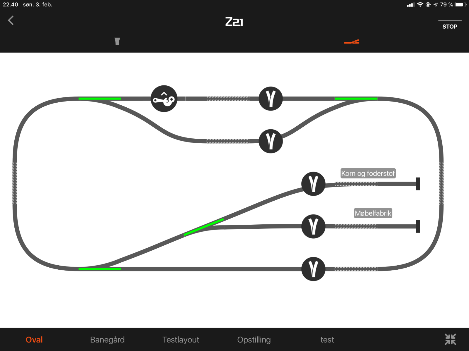

Roco har sådan i al stilhed udgivet en lille opdatering til Z21 app’en.
Ud over det Roco kalder “stabilitetsforbedringer” har de lavet to tilføjelser.
Den første er at man nu kan tilføje små tekstfelter rundt på sine sportavler.
Jeg har her tilføjet to tekstfelter ved sidesporene.

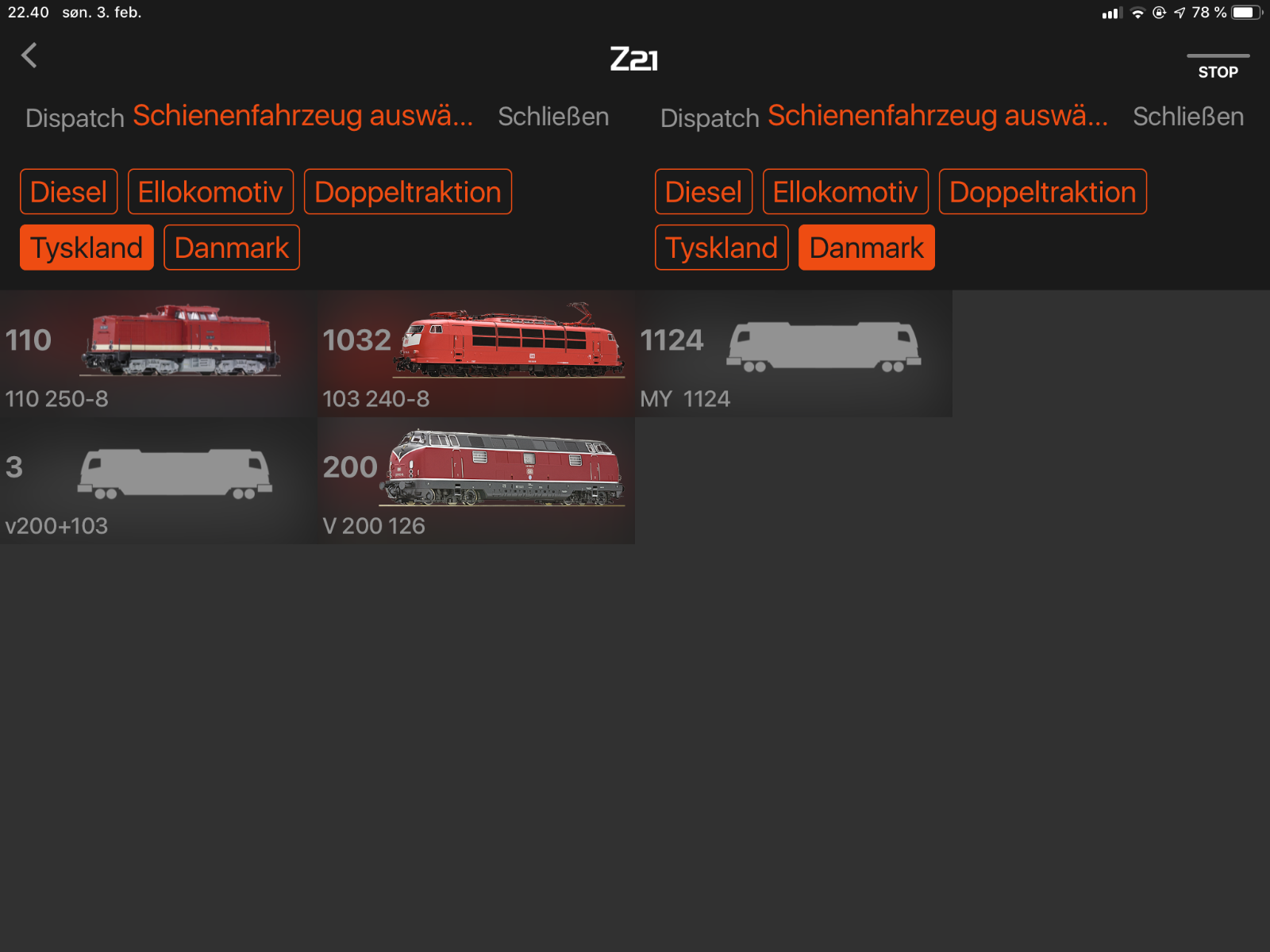

Anden nyhed er at man nu kan oprette kategorier til sine tog.
Hvert tog kan være tilknyttet flere kategorier, så man kan filtere ud og finde ned til lige det bestemte tog man vil køre med.
Jeg har oprettet kategorierne diesel, el, dobbeltraktion, Tyskland og Danmark.
En ide kunne være at lave epoker som kategori, jernbaneselskaber eller noget så simpelt som farver.
