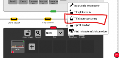

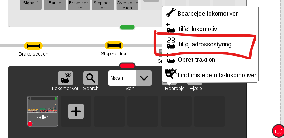

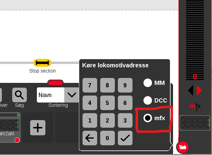

Den adresse du ser som en "mfx-adresse" i f.eks. CS3 er "køreadressen". Det er indført for at gøre det nemt at vælge mfx-lokomotiver på nummervælgeren. Nummervælgeren er også i din CS2, og ser lidt anderledes ud end på billederne nedenfor.
Desværre har synliggørelsen af adressen også betydet at folk ønsker at kunne ændre mfx-adressen. Til trods for det ingen betydning har. Man kan ikke ændre adressen, og man skal blot lade være med at tænke over det. Adressen du ser er virtuel og kun til brug for nummervælgeren. Mig bekendt er det de færreste der benytter nummervælgeren.
