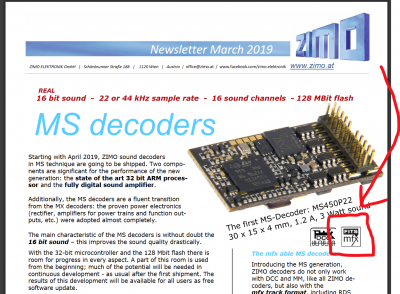

Zimo præsenterer, siden marts måned, nu dekodere med det ny "FITS mfx" logo. Det er altså dekodere hvor de har bestået certificeringen og kan regnes som ægte mfx-dekodere. Du kan derfor trygt benytte de ny Zimo MS-dekodere med dit Märklin digitaludstyr.
Læs mere i Zimos nyhedsbrev: http://www.zimo.at/web2010/newsletters/ ... erz_EN.pdf
