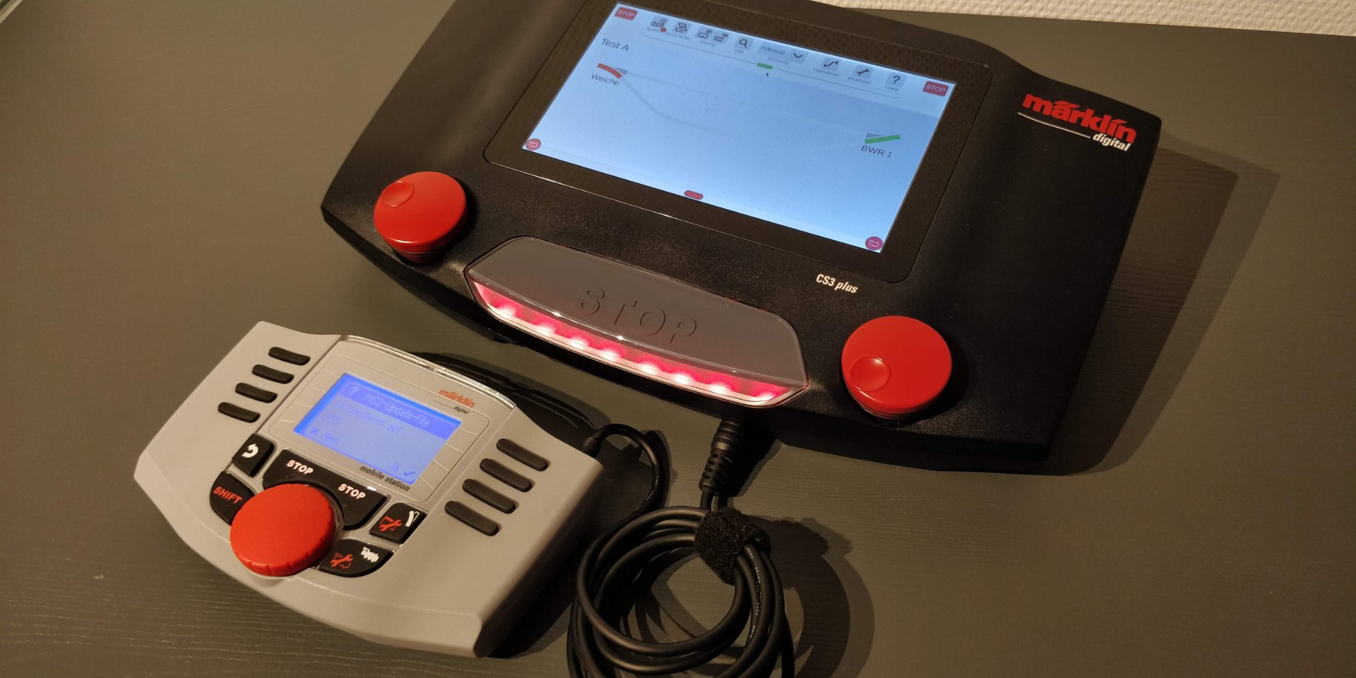

Efter at have opdateret din CS3 til version 1.4.1, skal du sætte din MS2 til porten foran på din CS3. Hvis du benytter en terminal, kan du også sætte din MS2 til her.

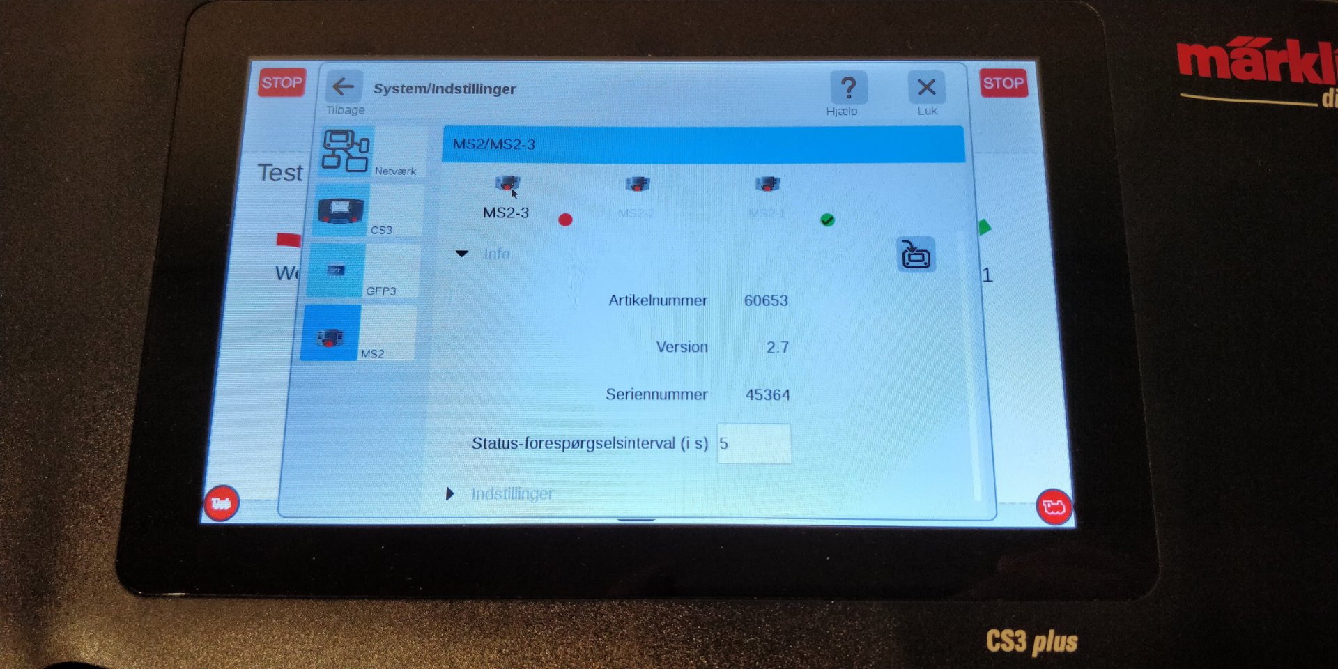

Efter et kort stykke tid vil din CS3 melde at en opdatering er klar. Du følger den røde prik ind til du kommer til egenskaberne for din MS2. Her trykker du på opdateringsknappen.

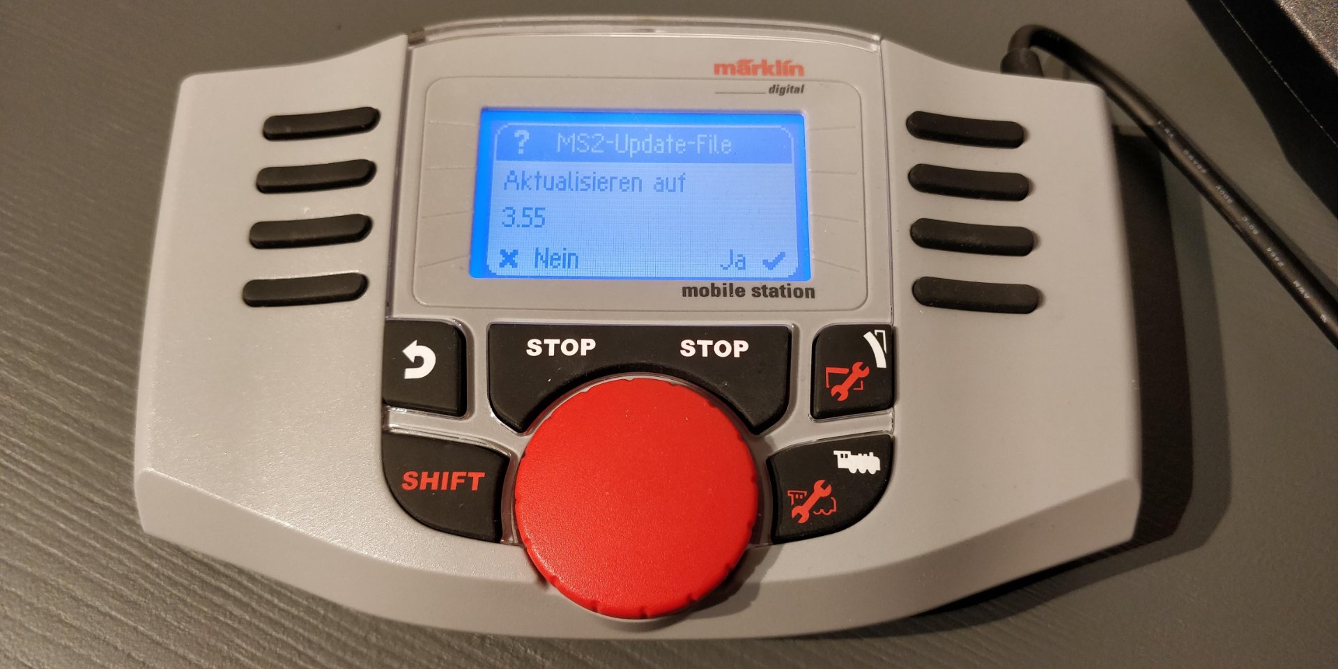

Bemærk! Din MS2 vil selv foreslå at du gennemfører opdateringen, der sker ikke noget ved det, men det vil altså ikke fungere. Du skal gøre det fra din CS3.

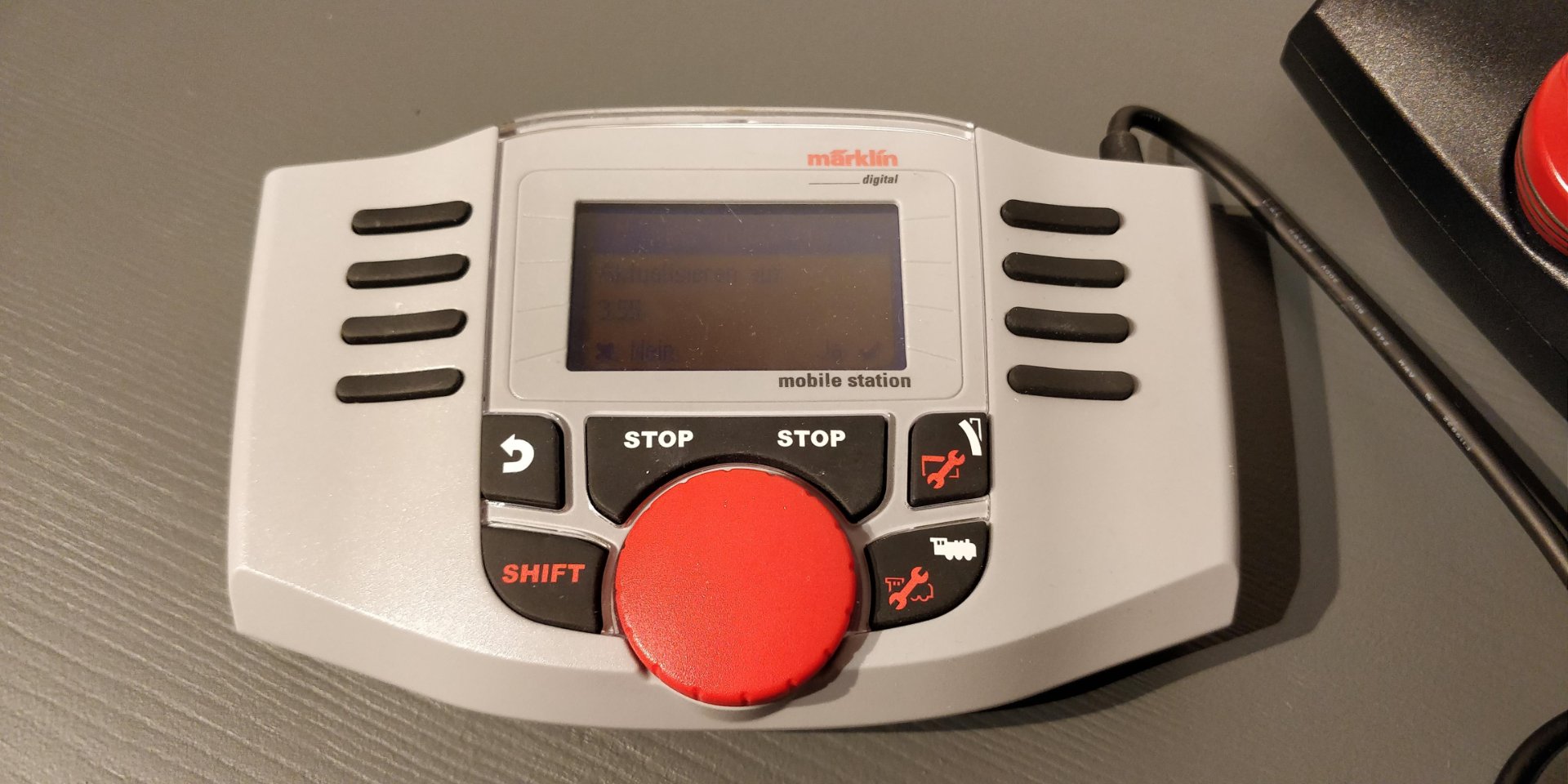

Mens opdateringen står på, vil din MS2 skrue ned for lyset på sin skærm.

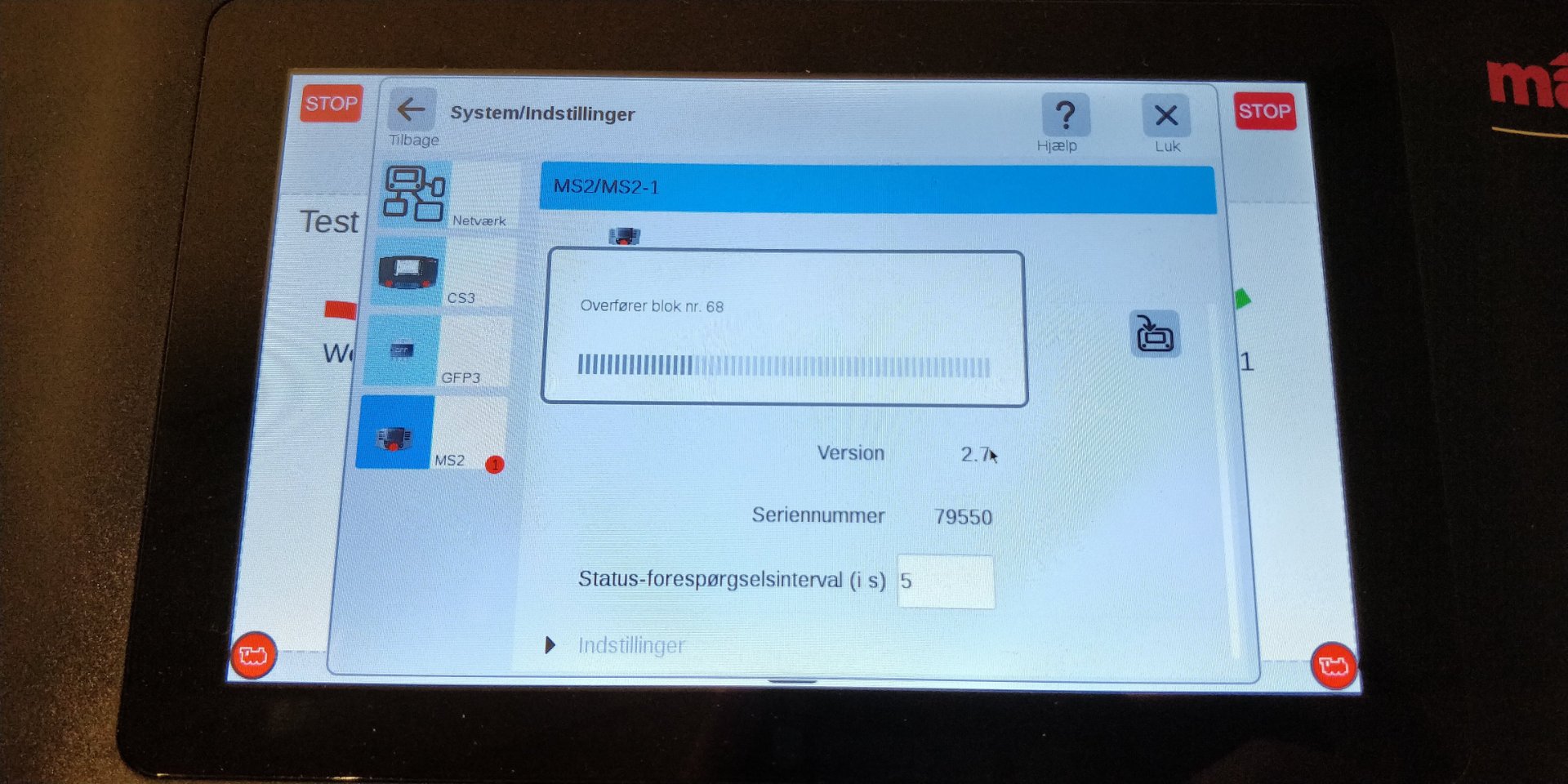

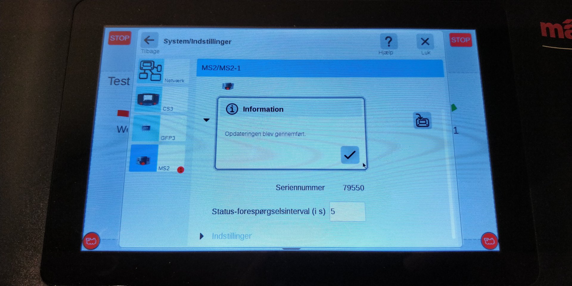

Du kan følge processen på din CS3.
...som siger til når den er færdig.

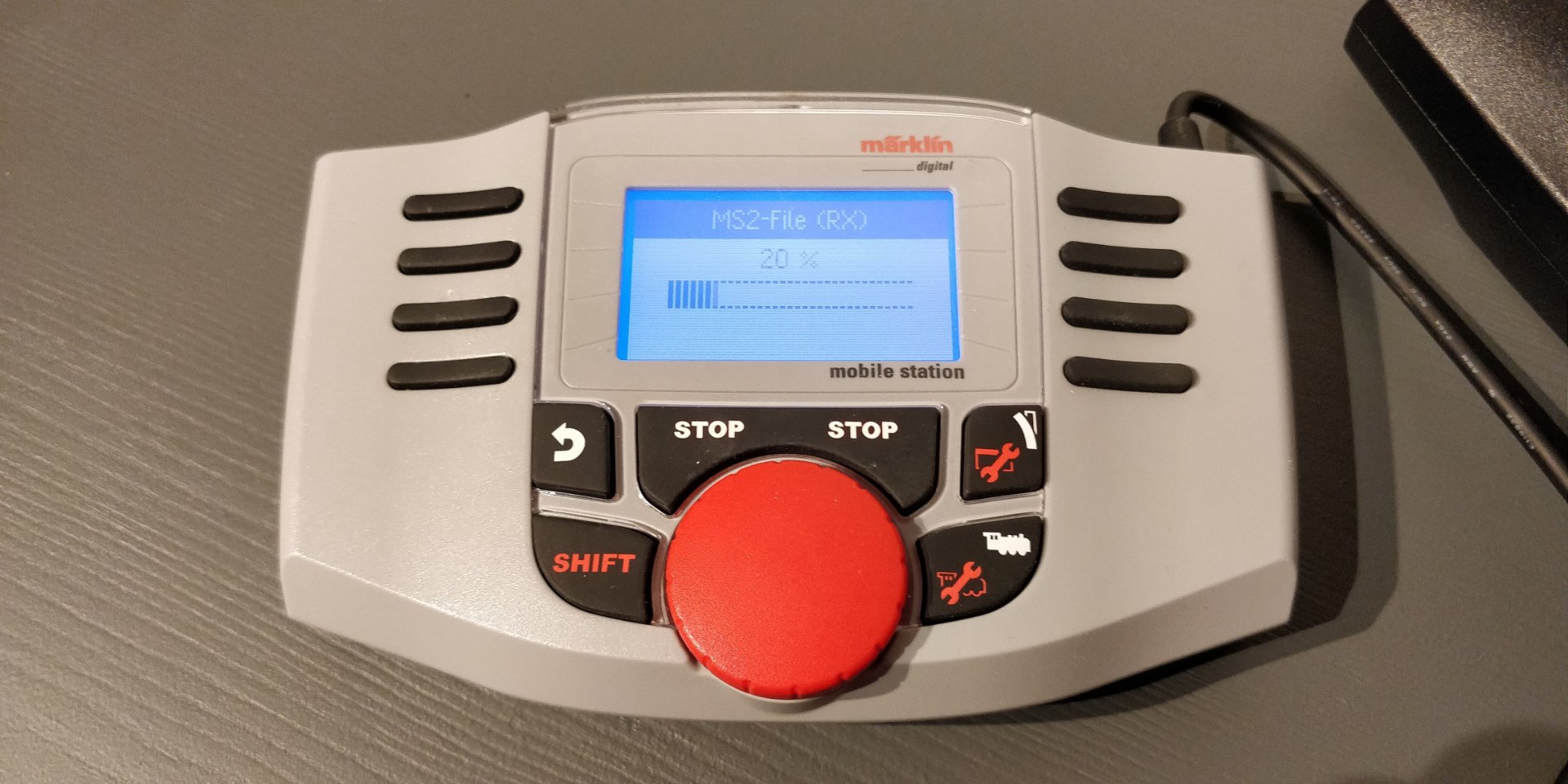

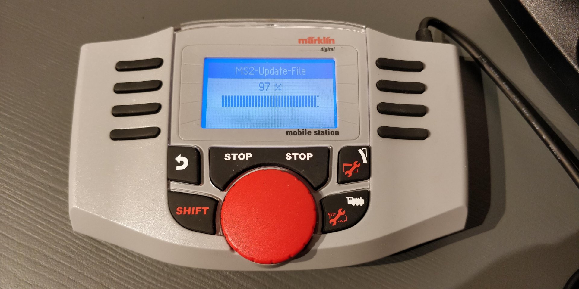

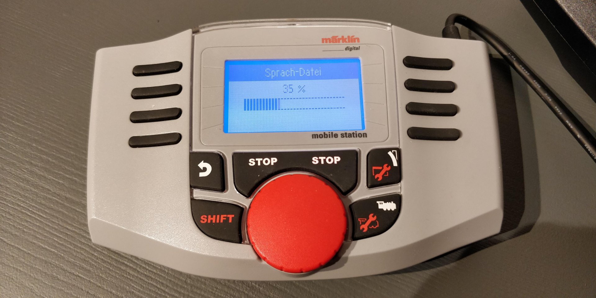

Når din CS3 er færdig med at opdatere din MS2 vil din MS2 genstarte. Det herefter vil den påbegynde opdateringen af diverse filer ombord. Lad den køre færdig, det tager et stykke tid.

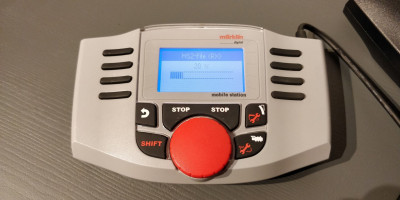

...den skal igennem flere filer...
...og lidt flere...

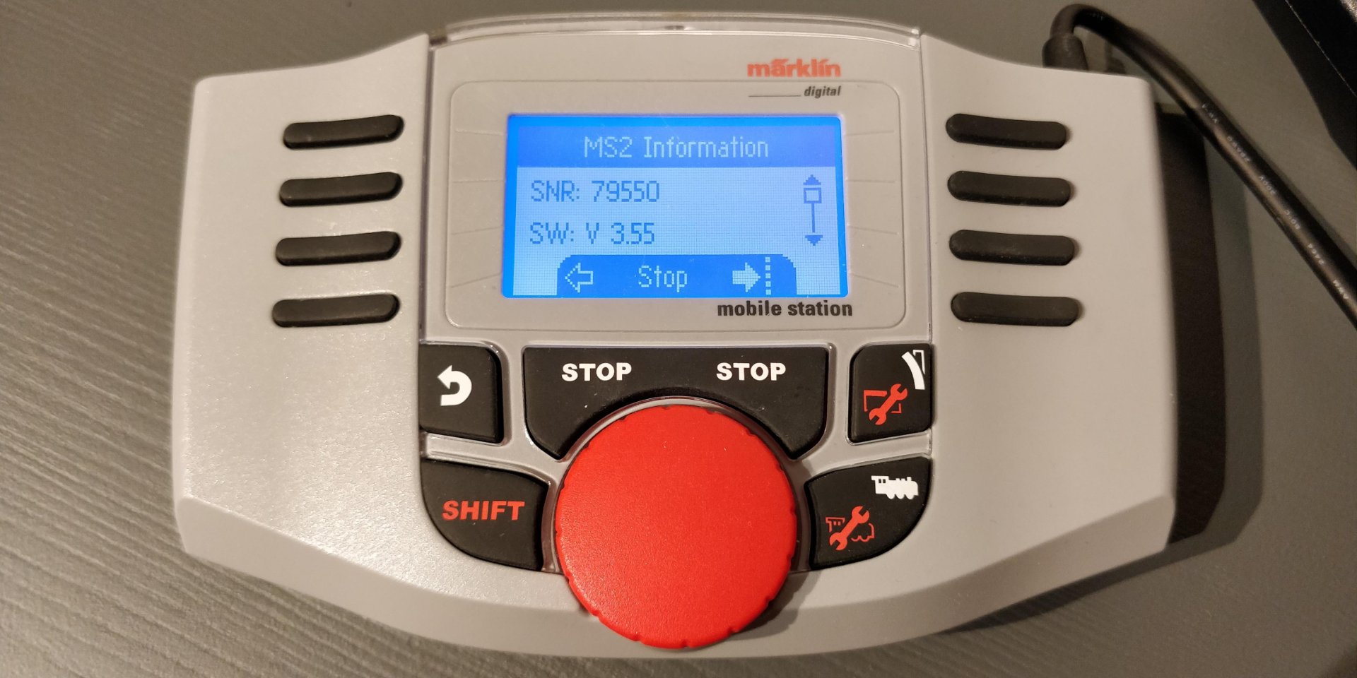

Når den er færdig er du på version 3.55.
...og lidt flere...

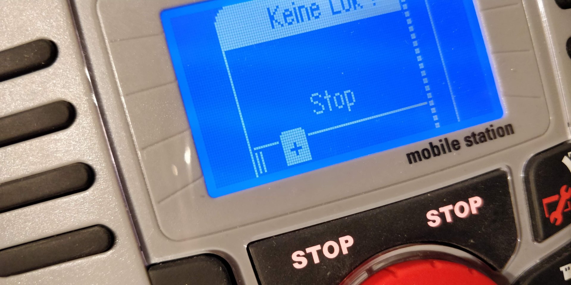

Kan det passe at der nu kun er tysk sprog til MS2?
Jeg kan i hvert tilfælde ikke få min til at skifte til fx engelsk eller DANSKE som den sjovt nok staver det nu
Re: 32 funktioner til MS2 er nu en realitet (Opdatering 1.4.1 til CS3)
Hej Henrik.
Du er rendt i en problemstilling som jeg har set før med relation til CS2. Der sker et eller andet når den opdaterer. Humlen er, at den lader til ikke at blive færdig. Du oplevede formentlig ikke at den brugte en masse tid efter opdateringen med diverse filer den behandler?
Prøv lige følgende:
1. Afmonter alle CAN-enheder (booster, MS2, osv.).
2. Hold den røde knap på din MS2 nede, og sæt den til din CS2.
3. Din CS2 vil nu tilbyde at opdatere din MS2 igen. Gør dette.
Se om det udbedrer problemet.
Hvis ikke, så kom forbi mig, så skal jeg wipe din MS2 med min CS3 (som man siger...)
