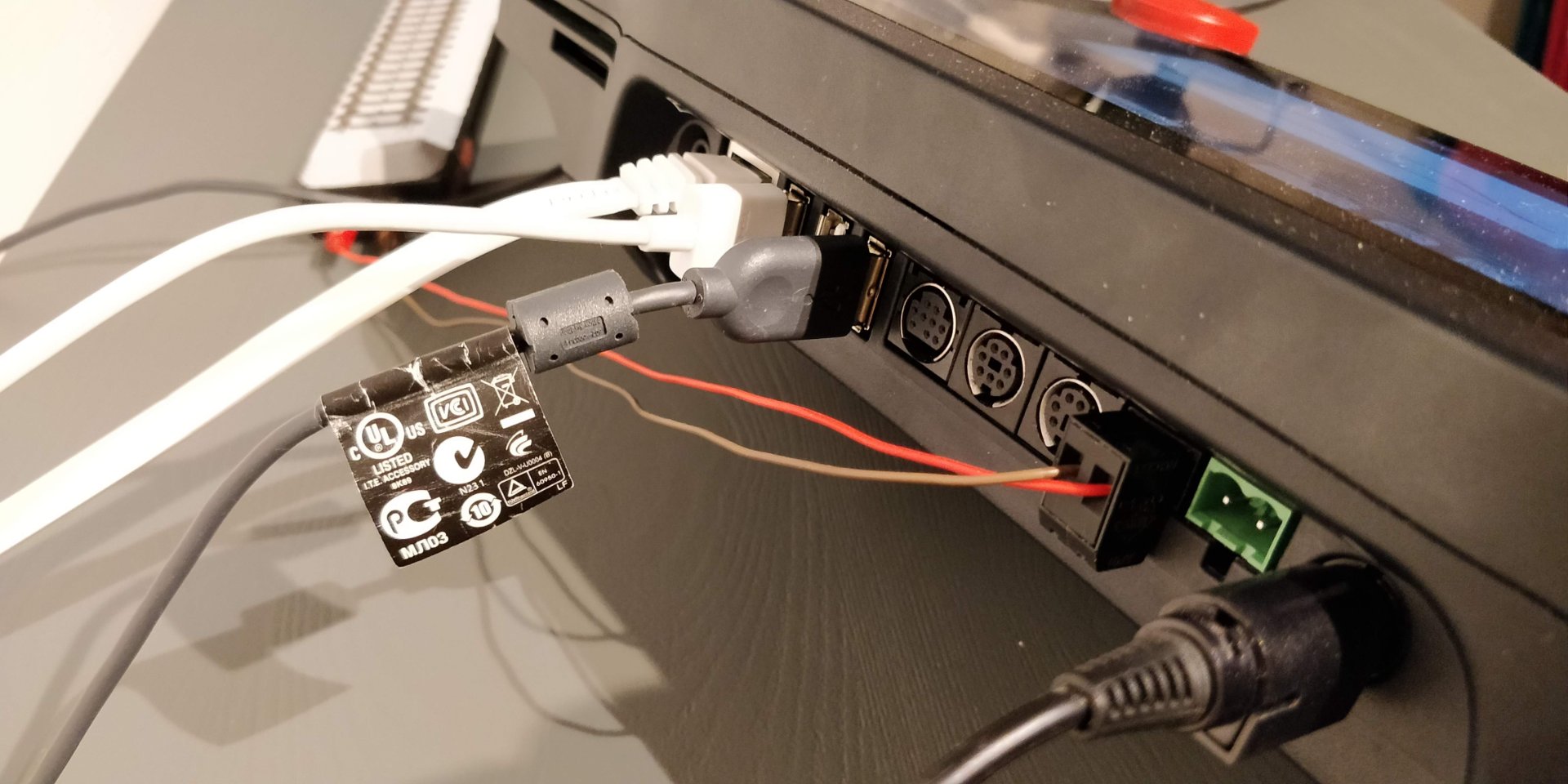

Du har nu mulighed for at tilslutte webcams til din CS3. Det gør du ved at benytte en af de ledige USB-porte bag på CS3'eren. Du må dog ikke benytte "ladeporten" (den til opladning af enheder).

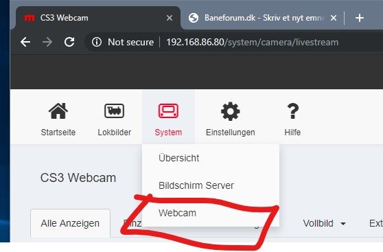

I web interfacet vælger du menuen System -> Webcam

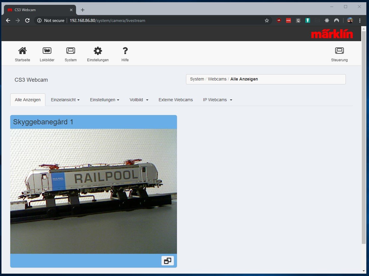

Her kan du nu se billedet på det webcam du har sat til din CS3. Du kan omdøbe webcam'et til noget andet end standardnavnet. Jeg har f.eks. kaldt mit "Skyggebanegård 1". Du omdøber webcam'et under "Einstellungen".

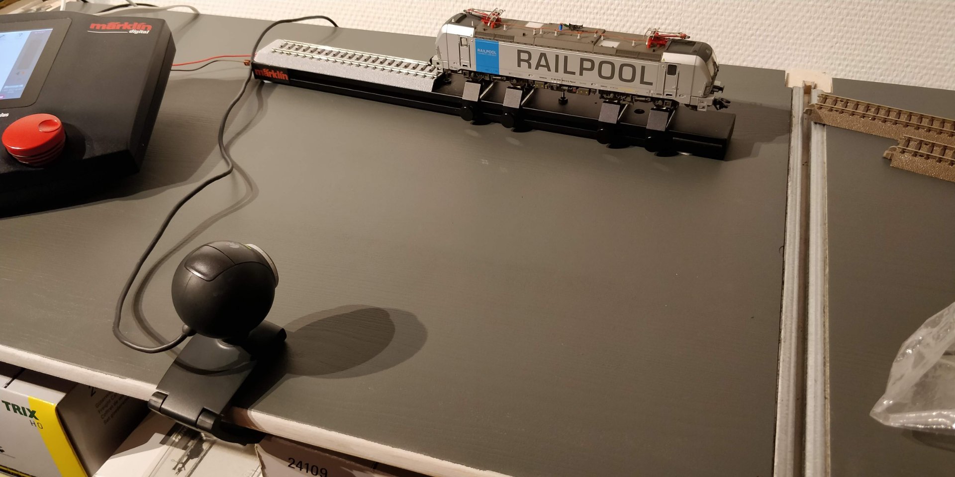

I dag fungerer det fint med hver sit kamera og jeg har 2 fine billede på laptoppen af de to skyggebanegårde. Det foregår med USB kabler, men det ene en dog et afde dyre, da der er næsten 10 mtr.
Men med 3 billeder bliver det lidt for lille at se på laptoppen, så enten en større skærm, så det kan ses på afstand ( 5 mtr. ), eller med et program, der viser skiftende billeder.
Så er der forslag om en x-stra skærm, men så skal der trækkes endnu et kabel fra laptoppen til skærmen og det er vel 7 mtr. !
Det er ikke sådan, når alle 3 kameraer er kabelbaseret .....
