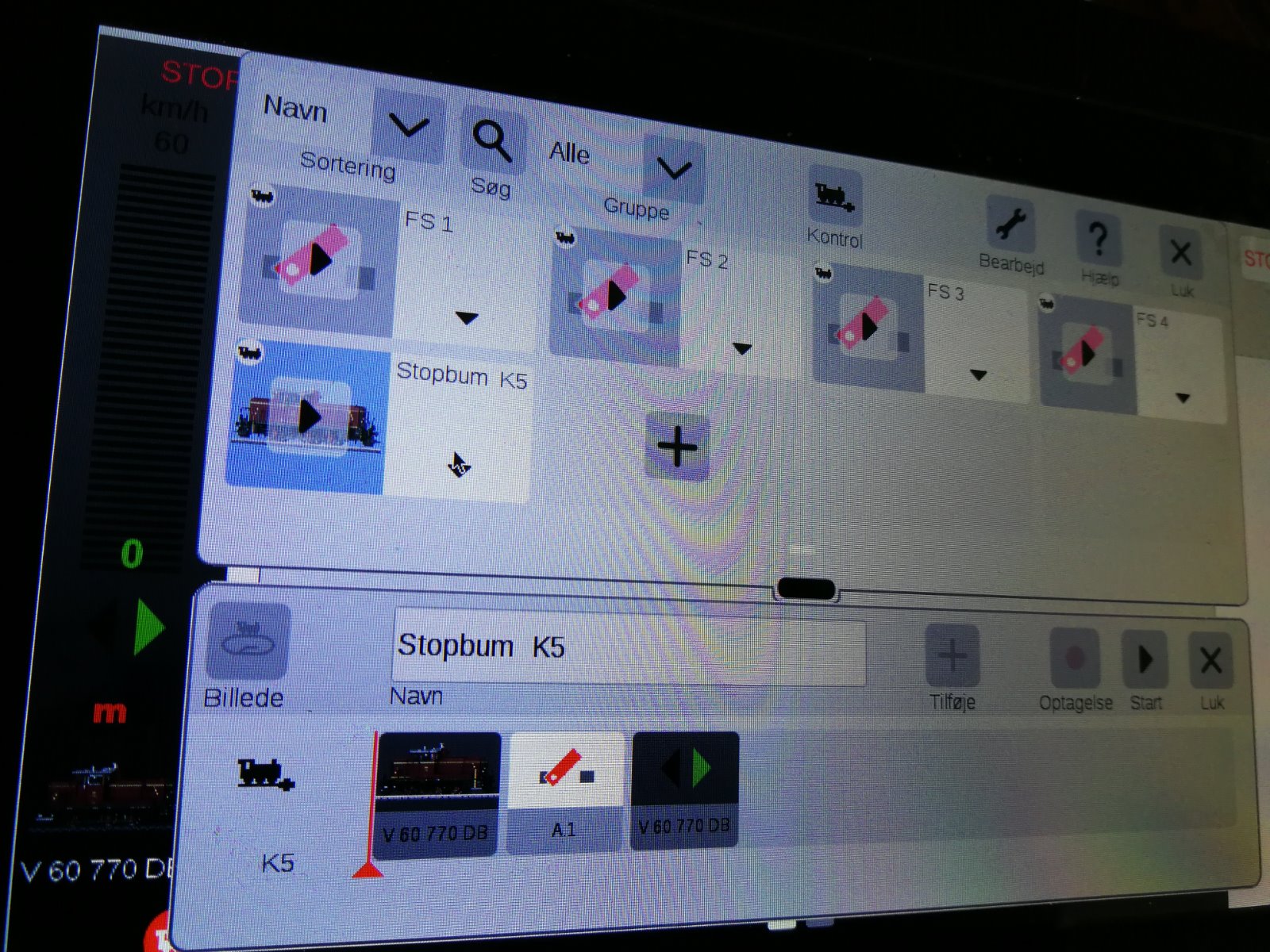

Skal jeg overføre PNG-filen over Railjet-toget fra stayathome til en usb-pen, og derefter overføre til CS3plus, jeg har søgt og rodet og regeret i billedarkivet uden held.
Jeg er i gang med et et spor med stopbum og kontakt, toget stopper automatisk, men jeg vil gerne have at kørselsretningen også skifter samtidigt med stoppet.
Jeg kan få det til at ske med et specefikt tog, som det fremgår af billede, men jeg vil gerne lave en hændelse der ændrer kørselsretning for alle tog, hvor finder jeg iconet der gælder for alle tog.

Du kan på nuværende tidspunkt ikke gøre det for alle tog. Kun specifikke.
Teknologien og CS3 har intet begreb om hvilket tog der er hvor, kun at der er et tog.
