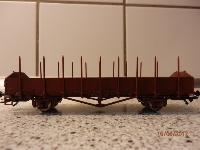

Jeg er gået i gang med at patinere godsvogne, foreløbig har en stak svenske O-vogne fået en omgang. Det er foregået med billig acrylmaling købt i en Tiger. Jeg har først "vasket" vognen med en passende tynd blanding, og dernæst tørret af med en vatpind. Jeg synes selv det er kommet til at se rimeligt ud, men der findes naturligvis forskellige metoder at gøre det på. Jeg er ikke så glad for at bruge air brush i lejligheden her, og mener heller ikke det er nødvendigt. Men det er naturligvis en smagssag. For der kan naturligvis laves lidt andre ting med en brush.
Prøv fx at skrive "weathering" i Google eller Youtube, så kommer der en masse fin inspiration frem der kan bruges på både vogne og bygninger. Her er en festlig amerikansk fyr, der har helt sine egne metoder og som viser at det ikke behøver at være så kompliceret at patinere fx en vogn;

Næste skridt bliver nu at få godslaster til O-vognene. De kom jo med bearbejdet træ i alle afskygninger fra Sverige gennem DK til resten af Europa. Er i gang også med tændstikker der bliver kortet af og lagt i bjælkebundter. Og skal lige over i den lokale skov og finde passende "træstammer" også.

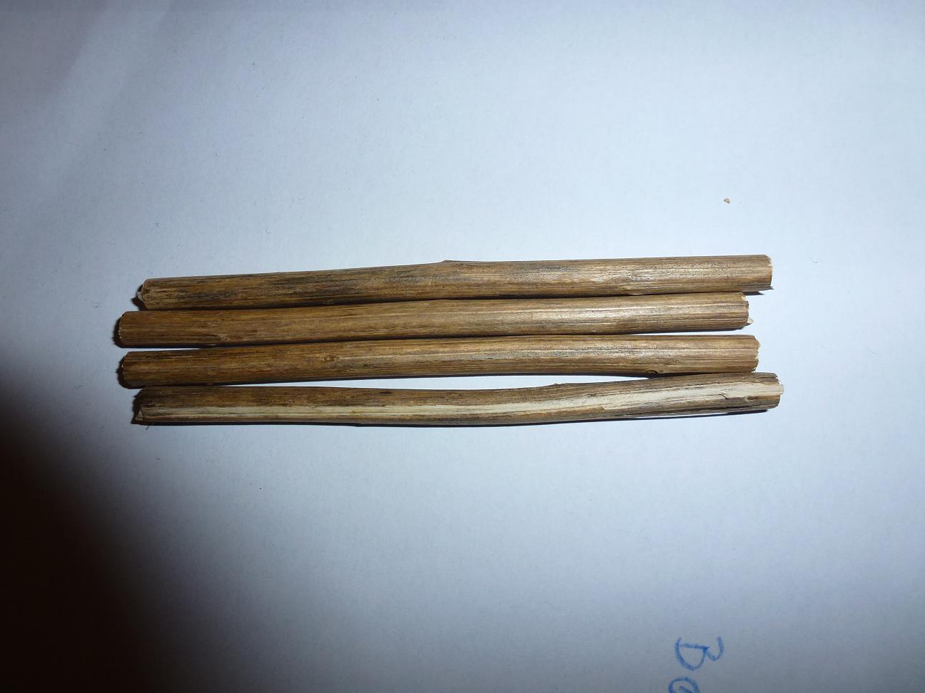

godslaster af stammer
kan du fint nøjes med at blomster stængler, jeg har en vinter-asters i haven
som ligner træstammer på en prik, vejer næsten ingenting og holder formen efter det er skåret af
prøv at kigge efter i grøfte kanter, der kan også stå "ukrudt" der kan bruges
hvis du bruger små træpinde, tørrer de ofte ud og bliver meget rynkede. træstammer af vinter-asters, "høstet" for 6 år siden
