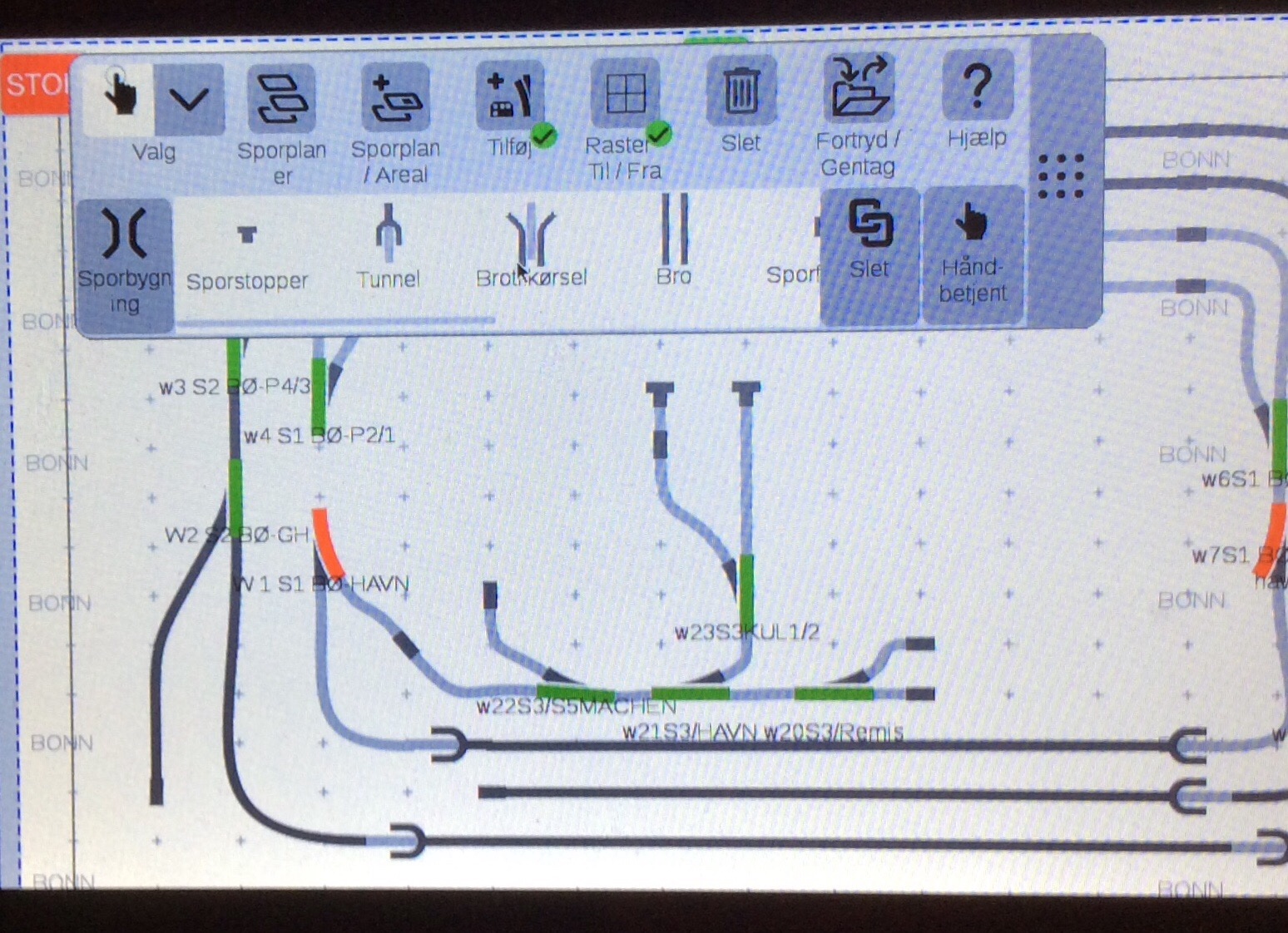

jeg har en ny C3 plus og vil lave sporplaner. det går fint men jeg kan ikke henvise fra en til en anden. Når jeg forsøger at vælge tilføj mangler de 2 små firkanter i menuen (reference to board). Menuen er iøvrigt vandret. Hvad skal jeg gøre for at få valget i menuen. Mvh. Og godt nytår. Her er også et skærmfoto af min C3 hvor jeg mangler symbolet, og det er ikke gemt videre i rækken

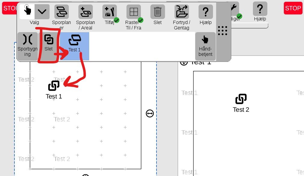

Menuen er vandret fordi det er den ny brugergrænseflade. Du scroller i menuen ved at trække i den med fingeren, så kan du scrolle hen til flere valgmuligheder.
Re: C3 og henvisning i sporplaner
Ah! Jeg kan se at der har sneget sig en dum fejl ind i oversættelsen til dansk.
Du skal trykke på knappen "Slet" (der skulle have stået "Links"), så kommer de andre sporplaner frem på en liste. Her trækker du henvisningen til den sporplan du ønsker at linke til ind på den aktuelle sporplan.
Du skal muligvis lige markere henvisningen først (ét enkelt tryk, så den bliver blå), herefter trække i den.

Det virkede fint. Jeg havde prøvet at trykke på tasten slet og sporplaner kom frem, men prøve om den slette havde jeg ikke lyst til. Det var slemt nok at sporplaner ikke ville med over fra C2. Jeg havde haft usb memory i windows Pc og det var C3 ikke glad for, samt jeg kunne ikke tage ny backup.

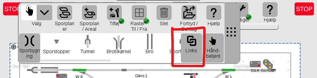

I seneste version af CS3 hedder knappen nu "Links".
Dermed skulle forvirringen være overstået.
