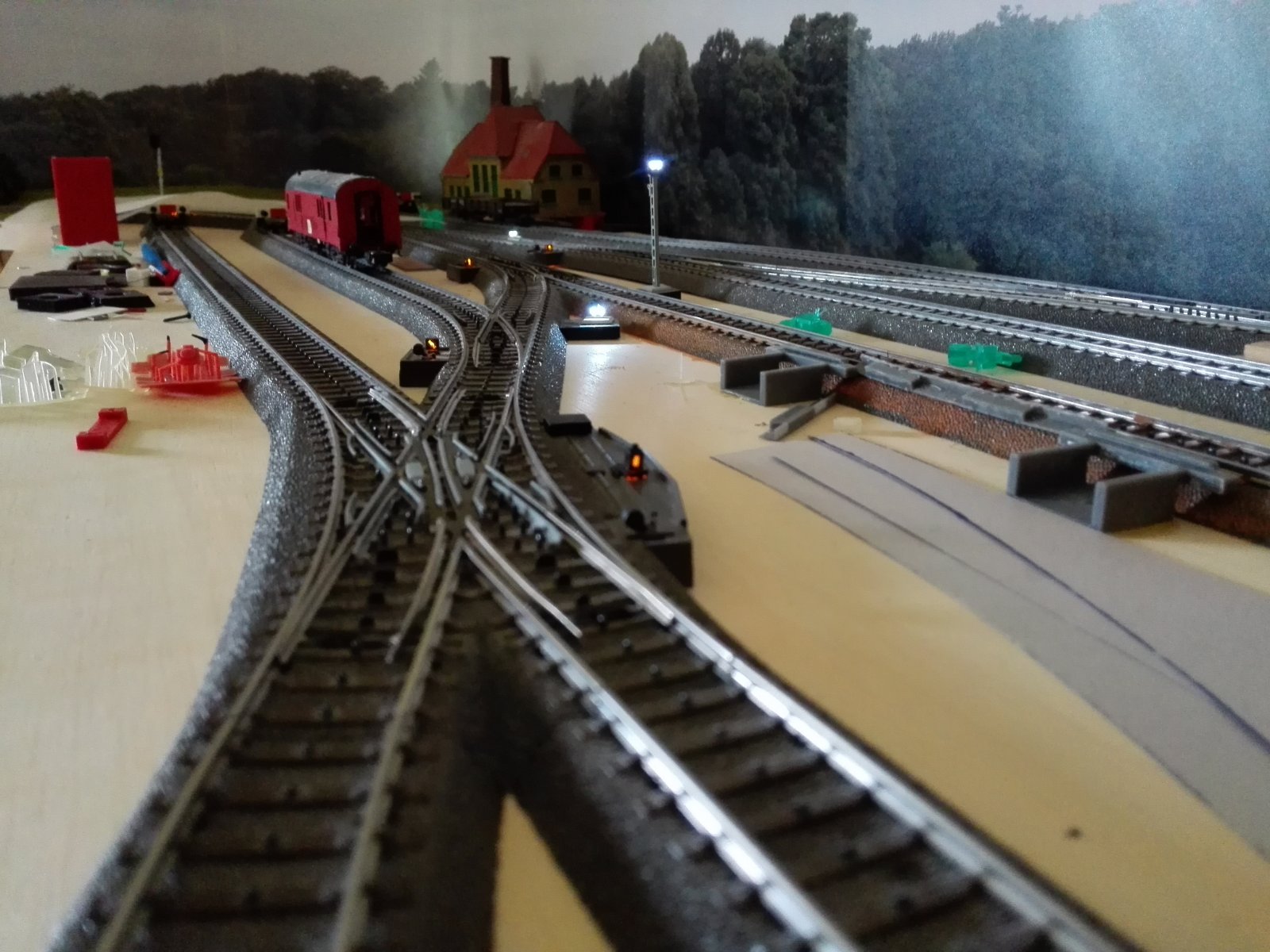

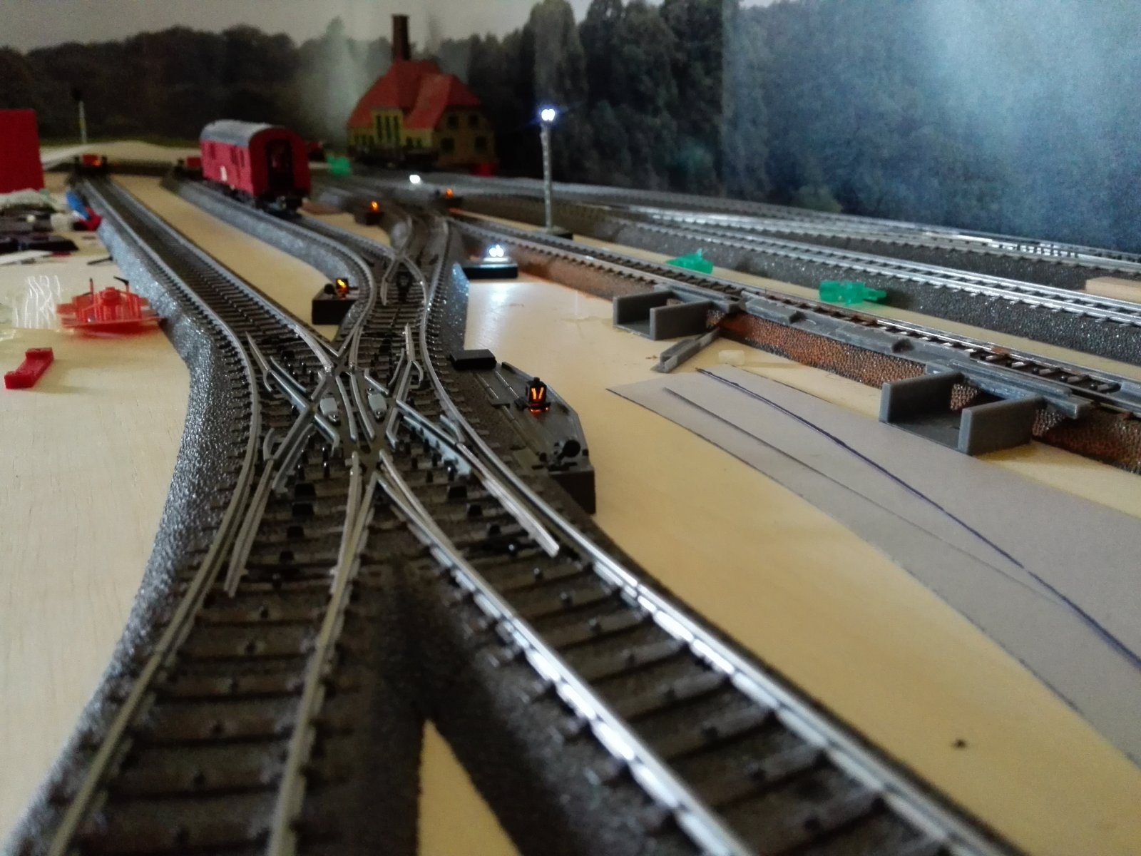

Krydssporskiftet med eet drev skal ifølge DSB's tidligere signalreglement have en lanterne, der minder om sporskiftelanternen - se vedhæftede foto.
Det er mit eget 3D-print. Huset er lige til at sætte ned over Märklins sporskifte lanternes lysleder. Jeg lægger gerne filen ud på Thingivers.
Hilsen Gert

Det du kan hente er STL-filen, som så skal gennem et slicer program. jeg tvivler dog på, at du kan bruge bibliotekets printere, da de med stor sandsynlighed er trådprintere. Lanternen er imidlertid så lille, at den skal printes på en resin-printer.
Det er rigtigt, at mine foto er af C-skinner, men den er nemmere at anvende på K-skinner, idet du anvender en sporskiftelanterne fra sporskiftelanternesættet og blot skiffer lanternehuset ud.

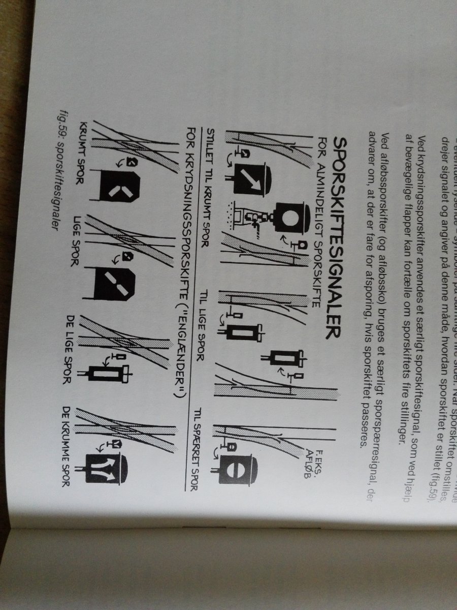

Min kilde er DSB Baneanlæg - se vedhæftede foto.
Hilsen Gert
