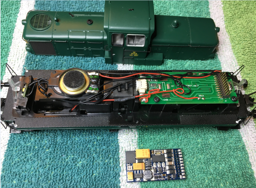

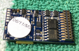

OK, efter fruens gode mad og i lup-lampens skærm har jeg nu fået skilt lok'et ad. I de små hulle skal man skubbe den grønne del væk fra midteraksen, dvs ud mod den lange side af overdelen
Jeg kan ikke fra billederne afgøre hvilken version LokSound det er - men det gør ikke noget lige nu.
Næste trin bliver i løbet af næste uge :-)

Det ligner umiskendeligt en Loksound V4, første generation.
https://www.moppe.dk/esulsv4v.html
