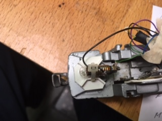

Jeg har digitaliceret skinnebussen med Hamo magnet og ESU dekoder 4. Det virker stort set ok.
Problemet er at skinnebussen jævnligt falder ud (især ved sporskifter (M-skinner + CS2)). Skinnerne er renset.
Strømoptaget er ikke særligt godt da der kun optages stel fra 1 aksel.
Er der andre der har samme problem om løst det.
Kan det evt. bedres ved at montere 1 powerpack på dekoderen ?

Har du husket at montere den lille fjeder på "stel"-akslen? Sidder i et lille hul oven på akslen.
Powerpack/kondensatorer kan sikkert afhjælpe, men mener at det største problem med den, er manglende/dårlig stelforbindelse :)

Det er korrekt. Skinnebussens strømoptag er ikke særlig velegnet til sikker digitaldrift. Den lille fjeder er også ekstrem vigtig, men den gør det ikke alene. Du vil stadig opleve problemer.
En powerpack er bestemt en ting der kan gøre det bedre.
Hvis du har bivognen til din skinnebus, så vil det hjælpe at koble den på. Skinnebussen kan få sin stel via bivognen og så er problemet næsten væk.
Jeg har selv forsøgt at forbedre stellet ved at skifte hjulene med hæfteringe ud med hjul uden hæfteringe. Det er dog en operation der kræver en hjulaftrækker og en påsætter. Det kræver præcision og er ikke for alle. Gevinsten er "so wie so", så jeg ville nok vælge en powerpack næste gang. Skinnebussen kan sagtens leve uden hæfteringe, da den ikke trækker ret mange vogne alligevel.

Der er tilsyneladende ingen fjeder i min model, den er måske kommet i en senere udgave.
Jeg syntes ikke rigtig der er plads i motorvognen til en powerpack, så jeg har trukket en ledning til to bivogne, dette har hjulpet (meget) på problemet, så jeg prøver denne løsning.
Så må jeg leve med at vognene ikke kan frakobles.

Ca. 1/3 nede på denne side kan du se hvor den skal sidde, hvis den mangler, kan man snuppe en fjeder fra en kuglepen og tilpasse.

Tak for henvisningen Birkla, der er dog ingen fjeder i min model. Den er fra 1963-1970 ( mrk 959 189 )
Jeg vil ikke eksperimentere med bore et hul til akslen da hjulet ikke umiddelbart kan fjernes.
Den kører da også udmærket med forbindelserne til to bivogne.

Ps skruehullet man kan se er ikke over akslen

Det er ikke alle skinnebusser der har stelfjederen, den er først introduceret i senere udgaver. Formentlig for at kompensere for det dårlige strømoptag.
