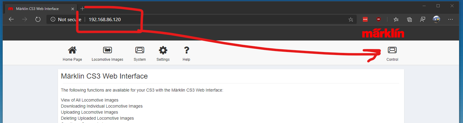

Her er lidt om fremtiden for CS3 web appen. Når du har din CS3 sat til dit hjemmenetværk, kan du finde dens web app ved at taste CS3'erens ip-adresse ind i en browser (f.eks. Google Chrome) og trykke på Control.
Som de fleste ved, så giver dette mulighed for at styre tog, sporskifter, signaler etc. Alt sammen fra din computer, tablet eller smartphone.

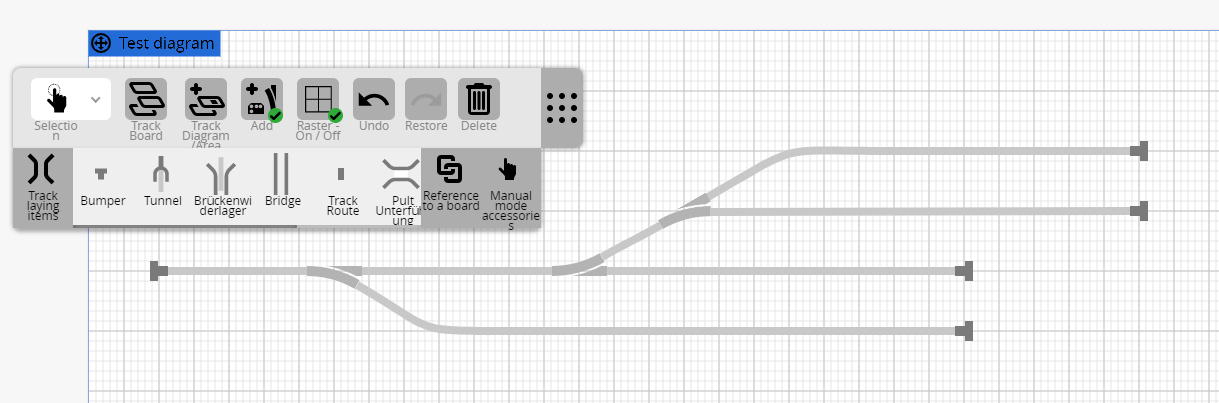

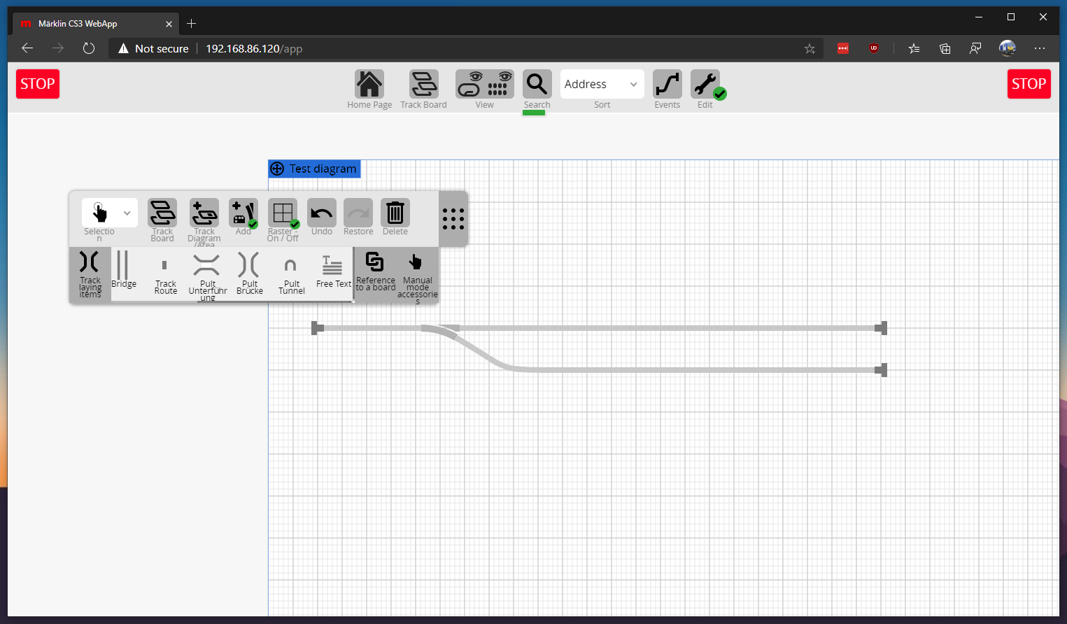

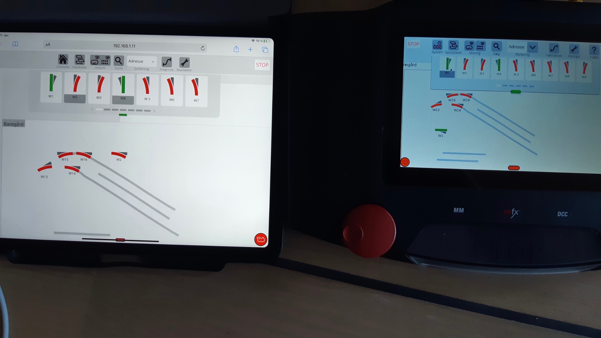

Det stopper dog ikke der, for der er langt flere funktioner på tegnebrættet. I seneste version af CS3 web app er der åbnet for de første spæde muligheder for at oprette og redigere sporplaner i web appen. Det er noget nemmere end på CS3'erens lille skærm.
Her er et par skærmbilleder der viser hvordan det ser ud.
OBS! Pas på med at prøve funktionen uden at have taget backup. Du kan meget nemt komme til at ødelægge sporplanerne på din CS3, da funktionen langt fra er færdig.

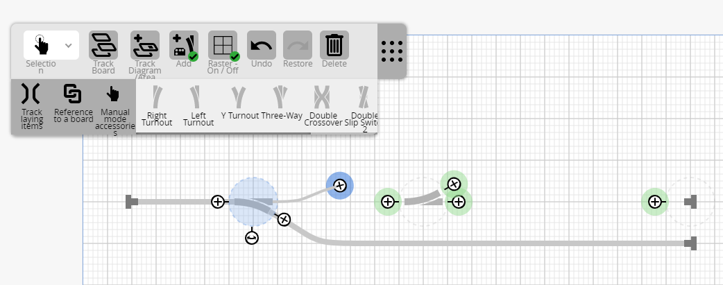

Det er blandt andet ændret sådan, at du i stedet for at skulle holde fingeren nede når du redigerer, kan trykke på et element (f.eks. et sporskifte), se mulighederne og herefter tegne sporene mellem de forskellige elementer.
Elementerne låser sig automatisk til gitteret, så du får fine perfekte sporforløb. Dette sker også i nyeste version af sporplanen på selve CS3'eren.

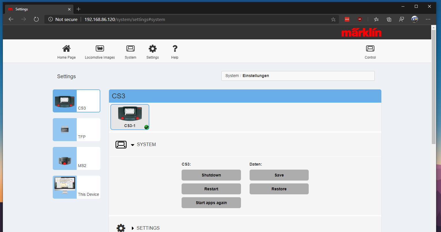

Du har desuden mulighed for at ændre i alle indstillingerne på CS3'eren via webbrowseren.
Genstarte, lukke ned, tage backup m.m.
Set anlæggets status m.m.

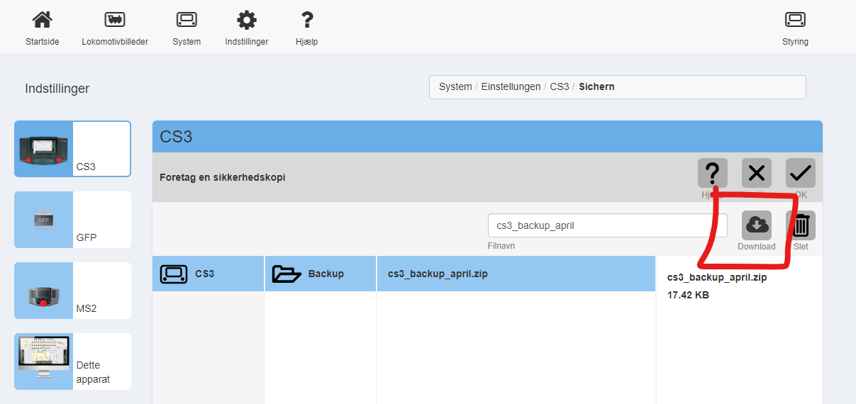

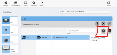

Når du gemmer en backup, kan du desuden downloade zip-filen direkte til din pc. Så slipper du for at bruge USB-stick.

Jeg har lige fået min C3+ ind af døren og har opdateret den til 2.0. Det er umage meget nemmere at tegne sporplan på Ipad eller PC’en med det nye koncept. Desværre opstod der ret hurtigt et problem med at når jeg tegner på Ipad eller PC, så sender den ikke ændringerne tilbage til CS3 når man hopper ud af “rediger”. Altså er sporplanerne ude af sync. Selve betjeningen sker realtime, så der er fint nok hul igennem. Hvis jeg laver en ændring i sporplan på CS3, og trykker refresh i browseren, så får jeg CS3’s opdaterede sporplan hen på Ipad/PC. Har du eller andre evt. oplevet det samme og fundet en løsning?

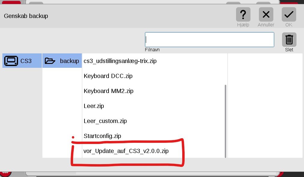

Cooldad skrev: 11 apr 2020, 10:05Jeg fik desværre ikke lavet en backup umiddelbart efter at jeg havde opdateret til 2.0, for jeg kunne egentlig godt tænke mig at geninstallere 2.0 og prøve forfra. Ved du hvordan man laver en sådan gen-opdatering?
Jeg ved ikke lige hvad du mener med en genopdatering, når din CS3 er opdateret, så er den opdateret. Der er ikke noget med at geninstallere. Det er slet ikke en feature.
Men hvis det er fordi du gerne vil have data tilbage, som de var før du rodede med sporplanerne, så er du heldig at du lige har opdateret. CS3 foretager faktisk en automatisk backup inden den opdaterer. Den kan du genskabe, hvorved dine sporplaner skulle som før du rodede med WebApp'en. Backuppen hedder "vor_Update_auf_CS3_v2.0.0.zip" inde under Gendan i systemindstillingerne.

Tak for super svar. Jeg havde ikke startet med en back- up, fordi CS3’eren er helt jomfruelig. Jeg har nu indlæst “ Vor Update...” og det har faktisk løst problemet, så der nu er hul igennem når man redigerer i browseren (hvilket jo er noget mere komfortabelt).
Så nu er det med at gemme tit og ofte, så man ikke skal starte fra scratch hvis Beta’en laver en bøvs :)

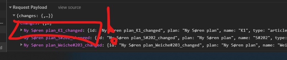

Jeg kan se, at det er i gem-funktionen at det går galt. Det plejer at skyldes en fejl i dataformatet eller i selve dataene, som gør at funktionen går i stykker når den forsøger at læse det. Det er nemt at se hvis man overvåger netværkstrafikken. Der opstår en server error 500. Det opstår både ved eksisterende og nye sporplaner.
Baseret på det du skrev, så testede jeg hvad der sker når jeg ændrer navnet på sporplanen. Web appen sender fint det nye navn med sin liste af ændringer foretaget under det navn. MEN hvis web appen tidligere har forsøgt at sende ændringer med det gamle navn, og i den forbindelse fejlet, så får den ikke ryddet sin liste af ændringer fra dengang, og forsøger at gensende dem samtidig med de nye ændringer. Det går galt, da sporplanen jo som sådan ikke eksisterer længere under det navn.
Hvis man reloader web appen så forsvinder problemet (fordi at den her får ryddet sin liste af ændringer).

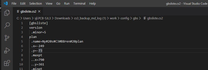

Men det er ikke det eneste problem. Når web appen kommunikerer med CS3'eren så gør den det med id'er på de forskellige artikler, lokomotiver, sporplaner osv. Id'erne er beregnet baseret på den enkelte sporplans navn. For at holde styr på tingene, så skal det id medsendes hver gang. Jeg bemærkede at ændringerne til sporplanen måske sender id'et forkert. De benytter sporplanens læsevenlige navn og ikke dens id. Det kan _måske_ give problemer.
Her er et uddrag fra en sporplansfil på CS3'eren, hvor du kan se at sporplanen "Ny Søren plan" hedder "Ny#20s#C3#B8ren#20plan" altså for at forhindre problemer med mellemrum, ÆØÅ og andre tegn.
Når web appen sender informationen, så sender den "Ny Søren plan" i stedet. Det tror jeg går galt. For hvis jeg omdøber min sporplan til hverken at indeholde ÆØÅ eller mellemrum (hvorved at dens id vil blive beregnet til det samme som dens navn) så stemmer id og læsevenligt navn overens og vupti: Så virker det perfekt.
Så min tese er at den endnu ikke er i stand til at tage højde for mellemrum og specialtegn.
