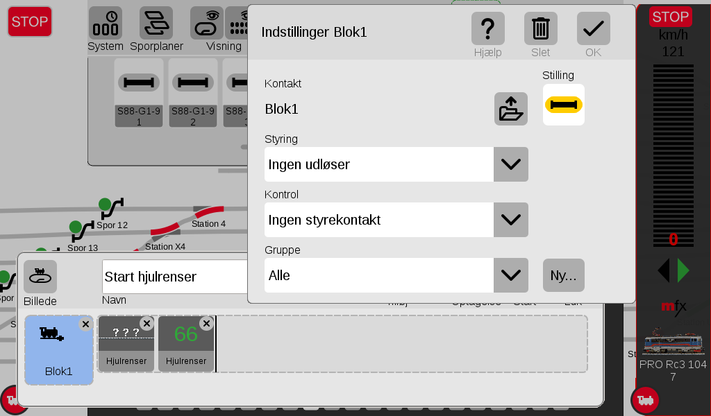

Hej alle
Jeg kan ikke rigtig gennemskue hvordan jeg skal lave en hændelse ,
jeg har få monteret et hjulrensningsanlæg fra lux 9301
Hvor jeg har monteret en lokomotiv dekoder(adr dcc 100) på så jeg kan styre den fra CS3,
Nu kommer problemet
Der er en blok foran den og en bagefter den,
Det jeg vil have er når togstammen køre ind i første blok 1 så skal den starte den,
Og når togstammen forlader Blok 2 så skal den slukke den igen
God påske til jer alle sammen
Carl (garage spam)

Jeg vil foreslå at du laver to små hændelser:
1. Start hjulrenser
2. Stop hjulrenser
Start med at oprette hændelse 1:
træk din tilbagemelding til Blok1 over i Manuel feltet til venstre. Klik dernæst på tilbagemeldingen i venstre felt. Et nyt vindue kommer op, og øverst til højre er vist en tilbagemeldingskontakt i gult, og viser at hændelsen bliver aktiveret når blok1 bliver belagt. Klik på OK. Træk hjulrenser ind i feltet til højre. Nu kan du indstille den hastighed hjulrenseren skal køre med ved klikke på feltet til højre for hjulrenser hvor der står 0.

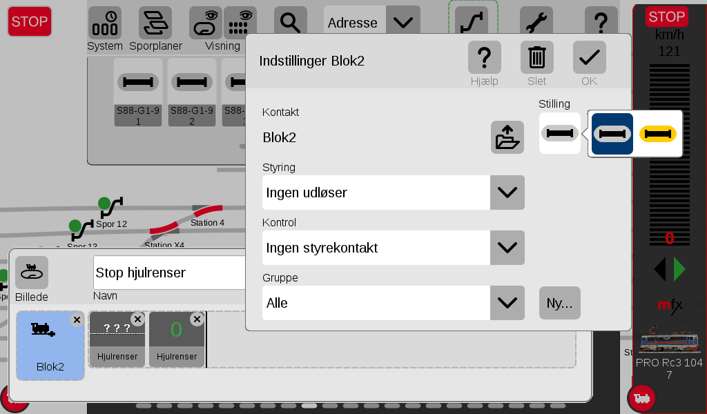

Start med at oprette hændelse 2:
træk din tilbagemelding til Blok2 over i Manuel feltet til venstre. Klik dernæst på tilbagemeldingen i venstre felt. Et nyt vindue kommer op, og øverst til højre er vist en tilbagemeldingskontakt i gult. Klik på den gule kontakt, og skift til ikke gul. Klik på OK. Træk hjulrenser ind i feltet til højre.
Så burde det kunne virke.

jeg har lavet er par screen shots.
Jeg håber at de kan hjælpe.

1000 tak for hjælpen PerR
Så fik jeg gennemskue hvordan det er dur på CS3
