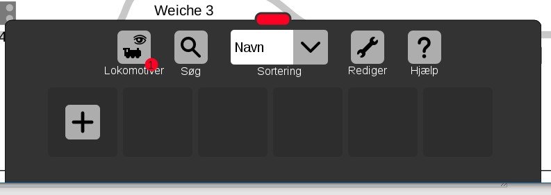

Jeg kører med Märklin CS3 på c-skinner. Efter opdatering til 2.0 er min lok-liste væk.
Har dog kunne oprette 2 af mine gl. mfx-loks + 1 ny roco, men kan nu ikke oprette flere.
Har forsøgt med flere forskellige mfx-loks , men intet liv. Har en mistanke om at de ligger derinde et sted.
Men hvordan får jeg dem frem?
Mvh. Tom
Re: Lok-liste væk.

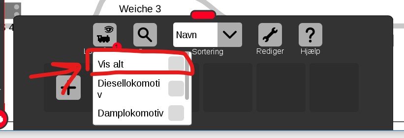

Du har ikke bare filtreret den? Altså, at der er en lille rød boble ved lokomotivet med øjet i loklisten?
Hvis ja, så vælg knappen og vælg "Vis alt".

Re: Lok-liste væk.
Send et skærmbillede.
Du kan også lige prøve at søge efter mistede mfx lokomotiver under skruenøglen i loklisten. Lokomotiverne skal være på sporet mens du gør det.
