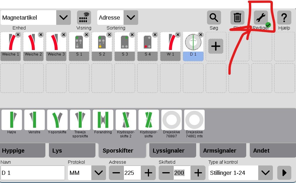

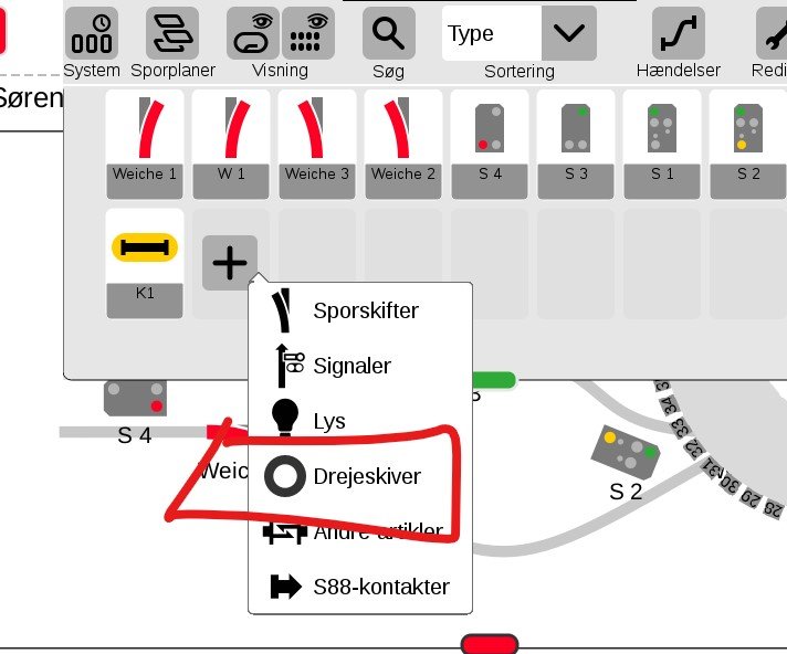

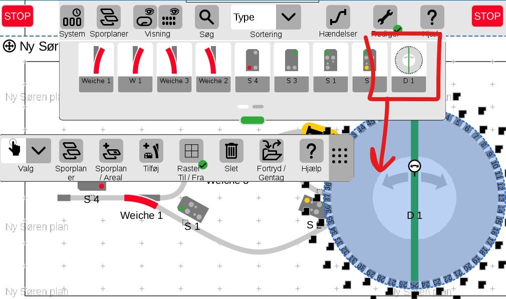

Re: Drejeskive og CS3
Du kan bare oprette en drejeskive, lade indstillinger være indstillinger og tilføje den til sporplanen. Så er den med på sporplanen, men da den ikke er digital, kan du selvfølgelig ikke betjene den fra din CS3.
Tilføj drejeskive:
Afslut redigering:
Rediger sporplan og træk drejeskiven ind på sporplanen og forbind skinnerne til den:

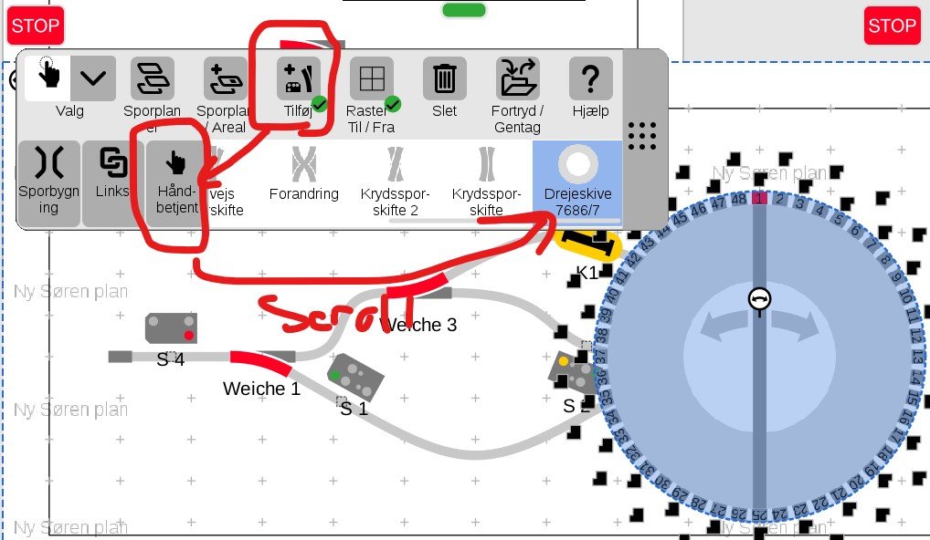

Det slog mig lige. Du kan også bare tilføje en håndbetjent drejeskive, så er den med på sporplanen men inaktiv.
Du redigerer din sporplan, vælger "Håndbetjent" og scroller hen til sidste element "Drejeskive" og trækker den ind på sporplanen.
Sådan:
Det er nok sådan jeg vil gøre det, i stedet for at oprette en "dummy" digitalt.
