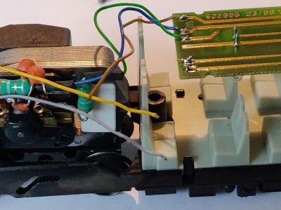

I mellemtiden er der opstået et lille problem. Jeg har måtte skille toget ad, da bogien, der bærer motoren, var knækket flere steder. Jeg havde derfor et "sænket" tog... :roll:
Bogien har jeg fået limet sammen igen, men i kampens hede fik jeg hevet nogle ledninger fra deres loddepunkter. Den gule og den grå har jeg styr på, men hvor kan den brune have siddet? :?:

Den brune er “masse” i de gamle Märklin farver.
Den skal have forbindelse til metallet på bogie eller motor. Måske der sidder en lille metalflig et sted.

Kan du ikke tage et billede, hvor vi kan se hele motorblokken? Der plejer at sidde en stelskrue med en lille kobbervinkel på.

Jeg fandt en loddeklat, hvor den brune ledning må have siddet. Toget er nu samlet igen, og testkørt... Det kører fint frem og tilbage, og der er da også lys på, men...
Forlys og baglys passer ikke til kørselsretningen; det er omvendt :o Det er så vidt jeg kan se den grå og den gule ledning, der går ud til pæren i "motorenden". De er loddet på printet. Skal jeg blot aflodde dem, og bytte om på dem? Kan den så finde ud af det i den anden ende også?
