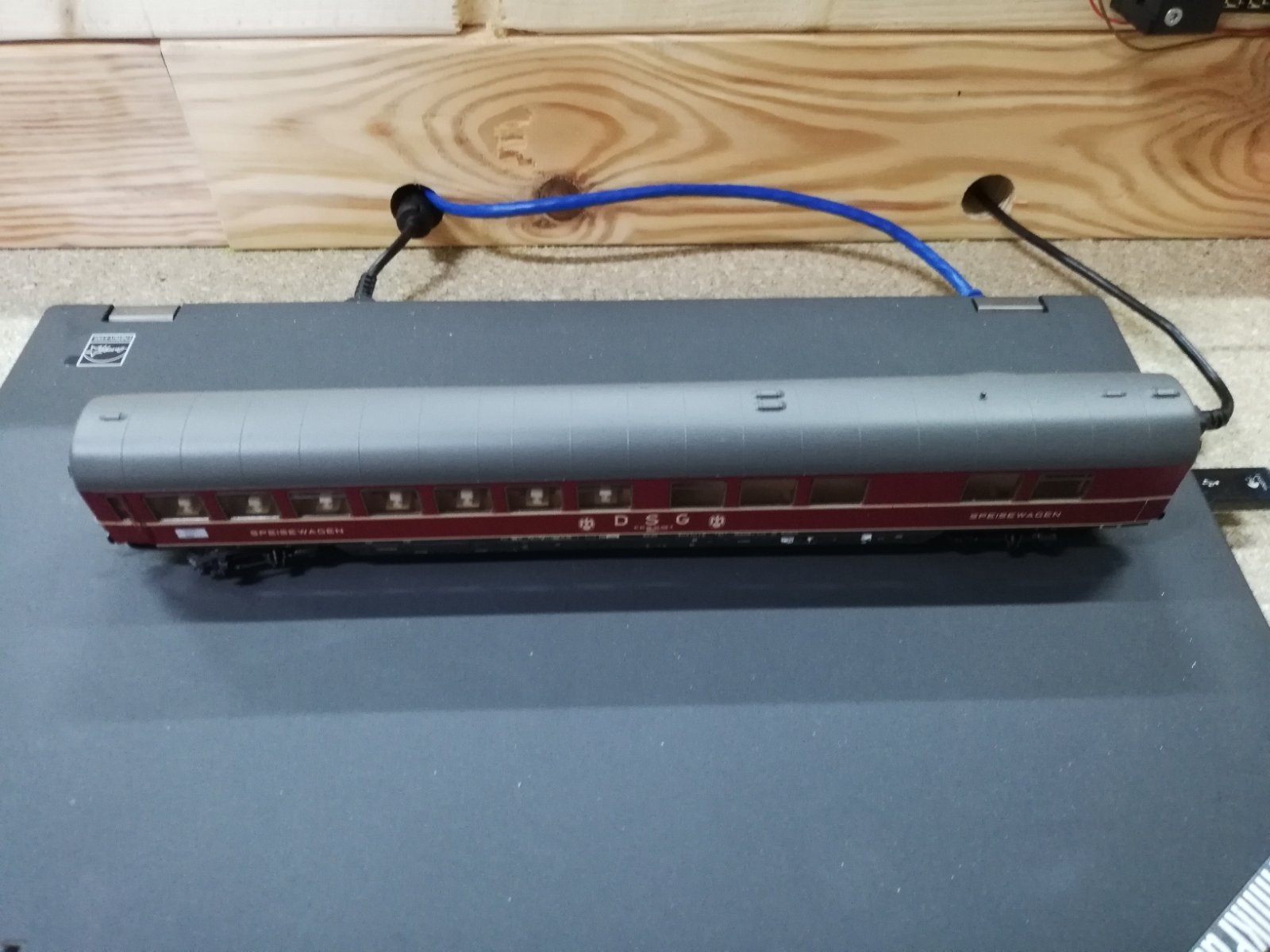

Er der nogle der kan komme med et godt råd med hensyn til min vogn, den afsporer hele tiden, og det er ligegyldigt hvilket tog der er foran.
Vedhæftet billeder.

Hvor på banen afsporer den (lige strækninger, sving, sporskifte osv)?
Er det i begge retninger?

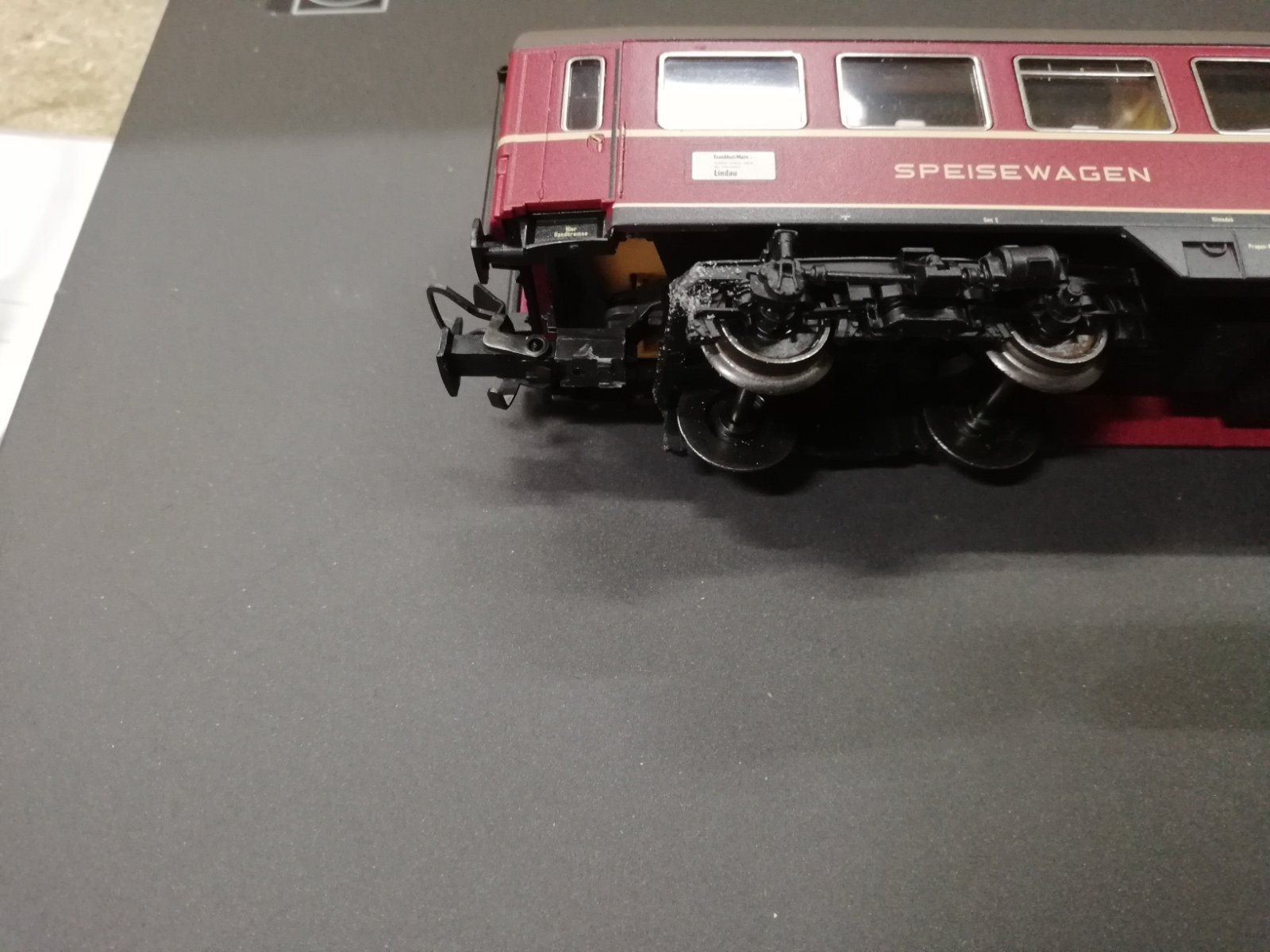

Jeg ville starte med at se på:
Hjulafstand
Bevægelighed af bogie
Bevægelighed af koblingsarm

Det er i kurverne (R1).
Koblingsarmen syntes jeg kører fint.
Selve spor afstanden har jeg ikke målt.

Hvis du nu tager vogne og skubber den gennem en R1 kurve, afsporer den så også?
Det kan være bogies der ikke drejer frit, måske fordi de støder imod noget.

Jeg prøvede at skubbe vognen rundt, ingen fejl.
Derefter vendte jeg vognen om, ingen fejl.
Det næste jeg vil prøve er at sætte en vogn mere på og så se hvad der sker?

Vognen er vendt om og blevet sidste vogn.
Så er der ingen afsporing lige nu.

Så er vognen måske for let, prøv at gøre den tungere, det har hjulpet på et par af mine vogne.
