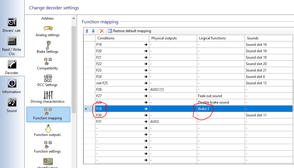

Loksound V5 er noget anderledes, idet du kan vælge forskellige bremsefunktioner med en funktionstaste.
Vil du have fuld kontrol over bremsen, skal du i første ombæring sætte
CV31 = 1, CV32 = 1
CV315 = 32
CV316 = 1
CV31 = 16, CV32 = 10
CV292 = 16
for at få F29 til at aktivere bremsefunktion3
Derefter

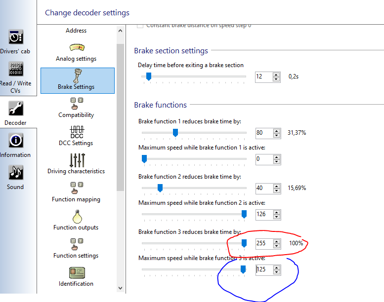

CV181 = 255
CV184 = 125
For at reducere bremseforsinkelsen 100%
Alternativt kan du på begge sætte CV4 til 0, så har du fuldt styr på bremsningen, hele tiden.

Jeg vil jo gerne lære noget. Så jeg har downloaded LokProgrammer og set et par youtuber.
Når jeg prøver at finde frem til din CV changelist rammer jeg lidt ved siden af:
Dette er hvad jeg får
CV181 = 255
CV184 = 125
CV31 = 1, CV32 = 1
CV315 = 32
CV316 = 2
CV292 = 16
Jeg ændre F29 til at sætte Brake3 den stod til Brake2 før
og ændringen af Brake3 setupet:
Hvorfor ændrer du "MaximunSpeed while Brake3 is active" fra 126 til 125 ?
Hvorfor får jeg cv316 til 2 når du har den til 1 ?
CV181 og Cv184 står først i listen hos mig -har det nogen betydning ?

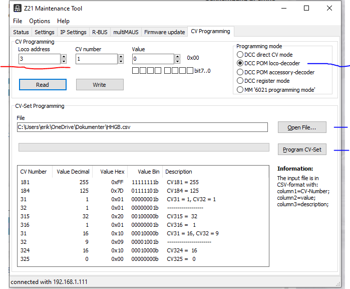

Jeg har tænkt mig at skrive CVændringerne i en setupfil som z21 kan anvende --kan det lade sig gøre at fyre CV31 og CV32 af og umiddelbart efterfulgt af de respektive cv'er der skal ændret på den 'side'

Wirring skrev: 11 jun 2020, 23:14 Når jeg prøver at finde frem til din CV changelist rammer jeg lidt ved siden af:
CV181 = 255
CV184 = 125
Det er fint
Wirring skrev: 11 jun 2020, 23:14 CV31 = 1, CV32 = 1
CV315 = 32
CV316 = 2
Den vender vi lige tilbage til.....
Wirring skrev: 11 jun 2020, 23:14 CV31 = 16, CV32 = 10
CV292 = 16
Helt fint
Wirring skrev: 11 jun 2020, 23:14 Hvorfor ændrer du "MaximunSpeed while Brake3 is active" fra 126 til 125 ?
For at være sikker på at jeg ændrede i den rigtige CV og for at få den med i listen.
Hvis den i din dekoder stod til 0 og jeg lod den stå på 126, ville den ikke vise nogen ændring hos mig og dermed ikke komme med i listen.
Wirring skrev: 11 jun 2020, 23:14 Hvorfor får jeg cv316 til 2 når du har den til 1 ?
Ser du, det er faktisk et rigtigt godt spørgsmål, for den gruppe CV værdier er (ud fra hvad jeg kunne komme frem til) ikke dokumenteret i vejledningen. Og, hvad der endnu mere spøjst er at ændrer jeg fra Bremsfunktion2 til Bremsfunktion 3, får jeg:
CV31 = 1, CV32 = 1
CV315 = 32
CV316 = 1
CV292 = 16
Ændrer jeg så tilbage til Bremsfunktion2 (har dermed ikke lavet nogle ændringer) får jeg:
CV31 = 1, CV32 = 1
CV315 = 32
CV316 = 1
Det er fandeme uhyggeligt!

Wirring skrev: 11 jun 2020, 23:14 Jeg har tænkt mig at skrive CVændringerne i en setupfil som z21 kan anvende --kan det lade sig gøre at fyre CV31 og CV32 af og umiddelbart efterfulgt af de respektive cv'er der skal ændret på den 'side'
Jeps

Lige en slut bemærkning. Det lykkedes at ændre Lynettens opførsel via en ekstra funktion. Det blev F15, da z21 boksen ikke vil formidle funktioner over F28. F15 var reserveret til Røgudvikling -så det går vel. :)
Lige et fif hvis andre anvender ESU LokProgrammer og z21:
kopier Cv-rettelserne som tidligere er vist hvordan man får listet over ien tekstfil.
Derefter skriver man så udfor hver linje Cv-nr ; Value ; og lader resten af teksten stå som bemærkning.
Det giver mulighed for kontrol på hvad man indlæser før man gør det.
Her efter er det bare at bruge Z21Maintenance værktøj til indlæsning af csv filen og eksekveringen af den.
I mit tilfælde POM da det er en lille hvide z21 jeg har. HUSK at sætte den korrekt adresse på toget :)
