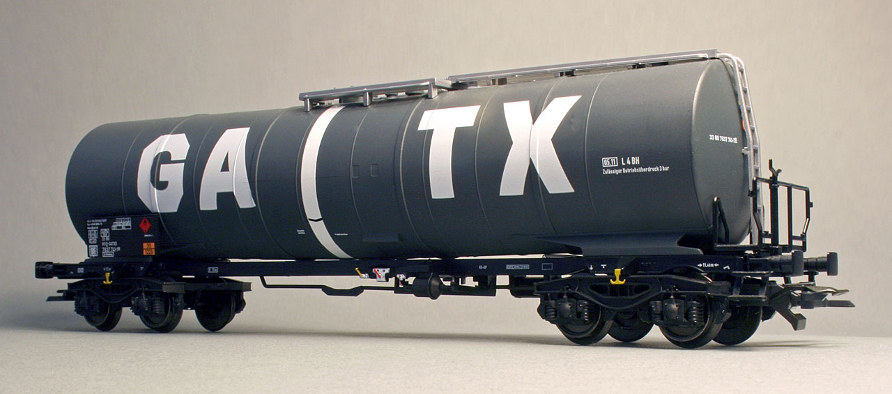

Jeg har et par stykker af Märklin og Trixs GATX tankvogne af typen Zans. Jeg kan se på billeder fra virkeligheden, at der er mange forskellige vogne. Mine vogne har et lille [P] efter deres vognnummer. Hvad betyder det?
En vogn hedder f.eks.:
33 80 7837 741-7 [P]

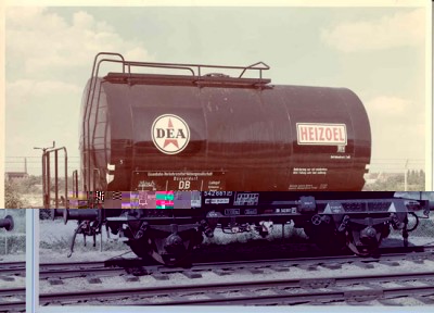

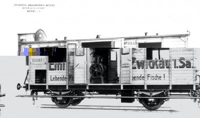

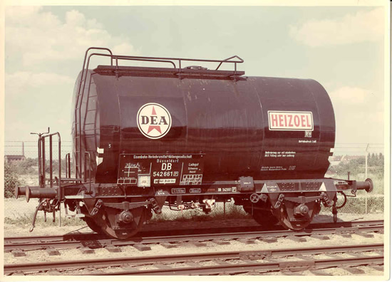

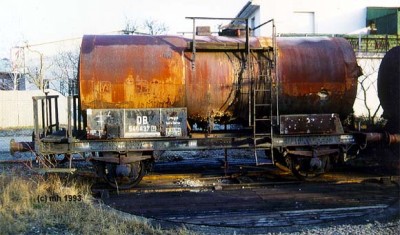

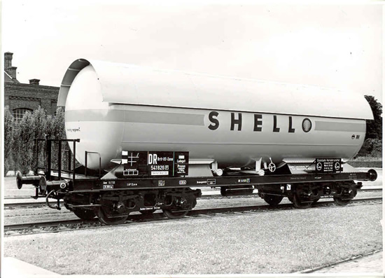

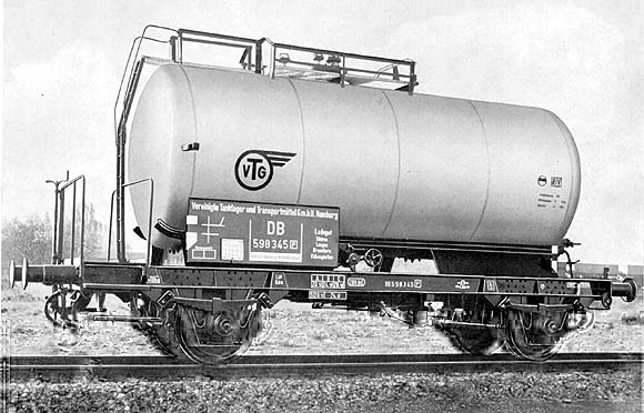

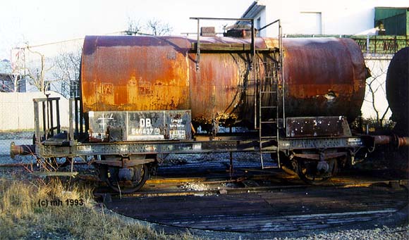

ja - det gjorde det - vedhæfter nogle foto af DB vogne
skal nok finde flere af de forskellige typer når jeg får gravet i de tyske ting, der er begravet i kasserne
fabriksfoto Märklin har også udgivet denne vogn - får den fundet frem og får den fotograferet - endvidere har den kørt til Mariager da DEA havde tanklager der - et eller andet sted har jeg foto af det - det finder jeg så også lige frem af gemmerne
mh 1993 fabriksfoto fabriksfoto mvh
henningh087

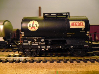

her så det lovede foto af DEA-VTG beholdervogn fra Märklin - ikke helt nøjagtig - men godt tæt på - så det kan man godt leve med
så mangler jeg lige at finde det andet
henning h087
henning h087
