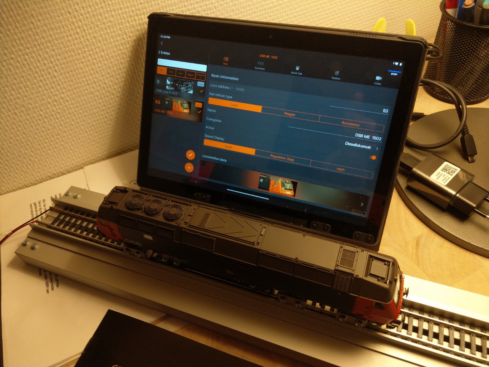

Vedlægger billede.
Indlæg: 4863
Re: Roco Z21 opsætning!
Der står i app at lokomotiv har adresse 53.
Har du programmeret det til at være adresse 53?
Med app kan du læse og skrive CV værdier, herunder også adresser.
Under "CV programmerung", vælger du "Manuell" og "# Adresse programmieren".
Kan du der læse en adresse ud af lokomotivet?

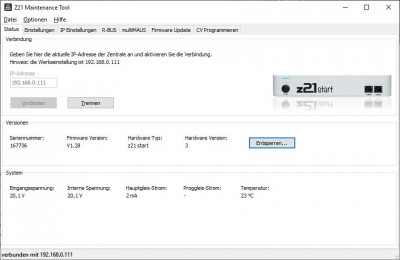

Har du "maintenance tool" på din computer?
Jeg har lige læst forbundet til en z21 og får dette billede:
Hvad siger din z21, her er det selvfølgelig mest "hardware type" jeg er interesseret i.

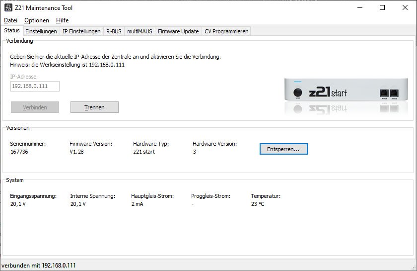

Billede af Maintenance.exe
Dokument 1.pdf
(158.79 KiB) Downloadet 324 gange
Prøver at følge din vejledning indtil videre.

Den siger at det er en z21start du har, derfor kan du ikke styre togene med din tablet og app.
Står der z21 eller z21start udenpå selve din z21?
