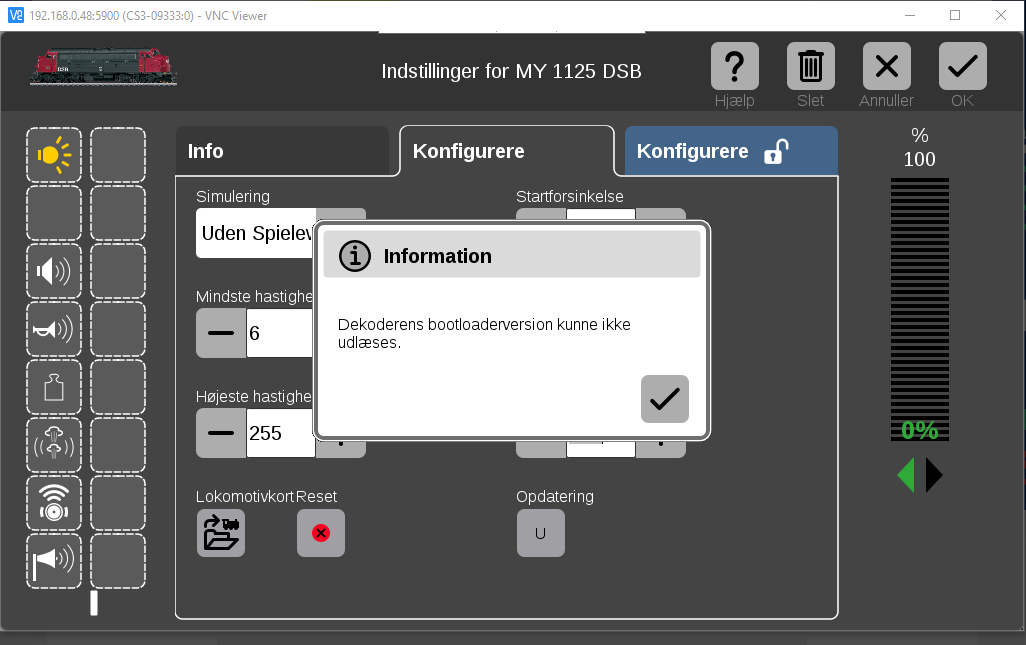

Jeg har fået et "nyt" lokomotiv, som jeg gerne vil tjekke for firmware på min CS3. Det er en MY 1125 M-model 37677

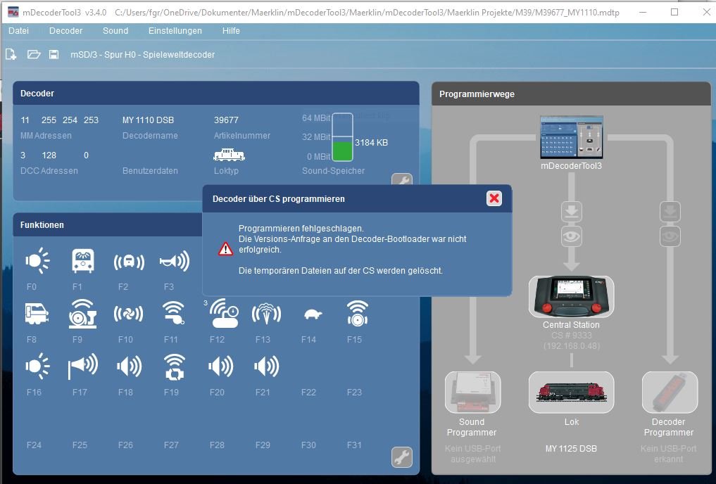

Jeg vil også gerne kunne tilgå lokomotivet via Märklin Decoder Tool 3.
Men der er noget galt med decoderens bootloaderversion.
Decoderen er en Märklin 161430

Når jeg vil arbejde med Decoder Tool møder jeg dette:

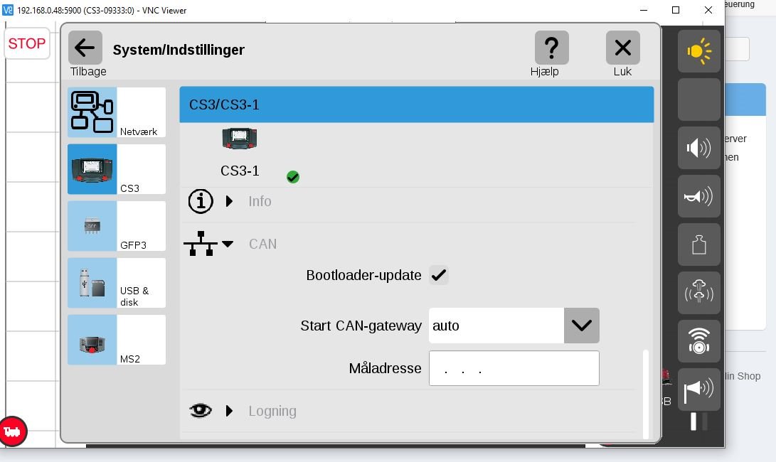

Her er en indstilling i min CS3 - Jeg har lige sat markeringen - men det ændrede så ikke noget.

Der er ingen fejl ved hverken dekoder eller central. Du har blot fat i en dekoder der ikke kan opdateres. Det er meget almindeligt i Märklin lokomotiver fra generationerne før den nuværende msd3.
Du skal fjerne krydset i bootloader update, da det intet med dekoderen har at gøre. Det refererer til bootloaderen i CAN komponenter som booster osv. Det vil forhindre enhederne i at starte korrekt op, fordi de så i stedet venter på en opdatering. Fjern krydset og genstart din central.
