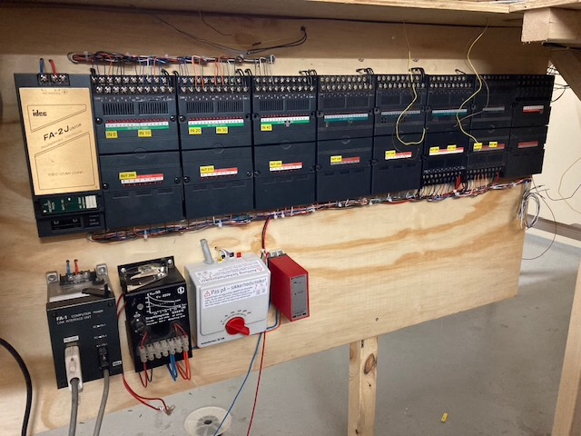

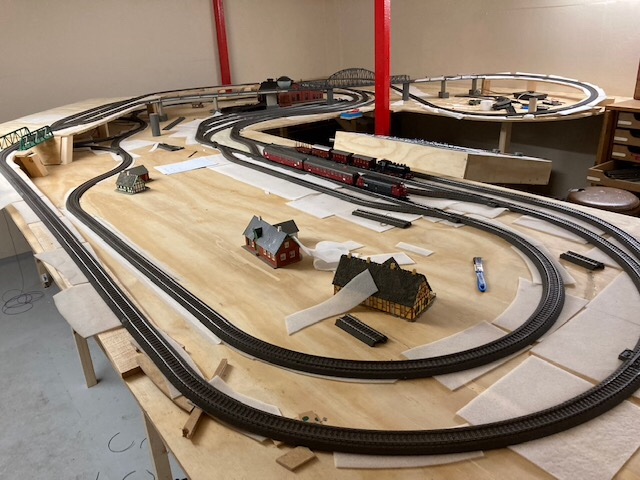

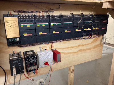

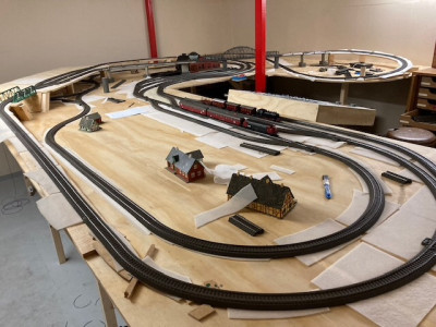

Er i færd med opbygning af modelbane.
Til styring af Märklin deltalokomotiverne (Motorola) har jeg valgt en uhlenbrock intellibox.Til styring af anlæg sporskifter signaler etc. har jeg valgt en plc.Anlægget er nu så fremskreden at jeg så småt er begyndt at lave programmer så togene kan køre automatisk.For at få det så virkeligheds tro som muligt ville jeg gerne om togene kører noget langsommere ind på stationsområderne.Ifølge oplysniger fundet på nettet er det ikke muligt få delta lokomotiver til køre langsommere med bremsemoduler, da de vist ikke er kompatible.Mit spørgsmål er derfor om det er muligt at sænke spændingen ved indkørslen til stationsområder og derved få lokomotiverne til at køre langsommere.

Jo, der er gode grunde til at jeg har valgt en plc som styring, bl.a at jeg har lavet programmer og indkørt plc styrede maskiner igennem mange år i mit tidligere arbejde, så syntes at det var oplagt at anvende dette system til styring af mit modelanlæg også.Desuden har jeg haft det meste af udstyret på lager, så det har der ikke været den store omkostning ved . Den sidste grund er måske også at jeg er nybegynder og ved ikke meget om de muligheder der findes idag med hensyn til moderne styring af tog.
Dog mener jeg at det muligt at styre både signaler og togveje da jeg har lavet en udgang og indgang til hver enkelt komponent på banen og så er jo egentlige bare at kombinere det i et program Til den ene skinne har jeg fremfør 24 Volt+ ,den anden skinne har jeg isoleret fra på en strækning, og derved har man en billig kontaktsæt til indgangen på Plc.en når toget kortslutter skinnestrækningen.

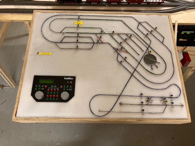

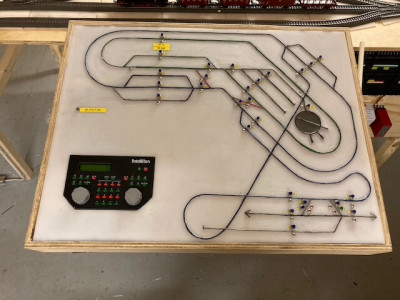

En klassisk misforståelse. Du kan "jo bare" bygge en pult og lade tastetrykkene gå til det digitale system. En computer er ikke et must for at opnå det du gerne vil. Specielt ikke med Uhlenbrocks system.
