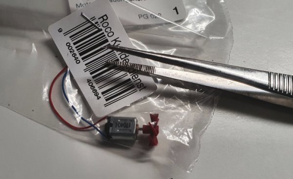

Denne lille ventilator ville jeg gerne have til at følge dampslag. Men hvordan gør jeg i grundet det (ESU 5)
