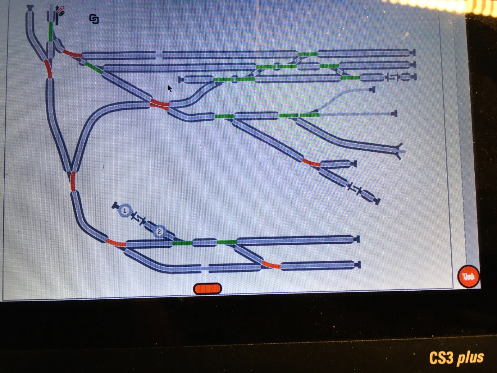

På en af mine sporplaner, er alle spor pludselig registeret som broer .....
Det ser lidt sjusket ud, så det vil jeg gerne rette det.
Men det kan jeg ikke finde ud af, så er der hjælp at hente ??
Hvis jeg f.eks. sletter et spor / bro mellem to sporskifter, så forsvinder broerne i den/de ender, hvor der en stopbom, men når så sporet igen bliver etableret, så er der broer overalt igen.

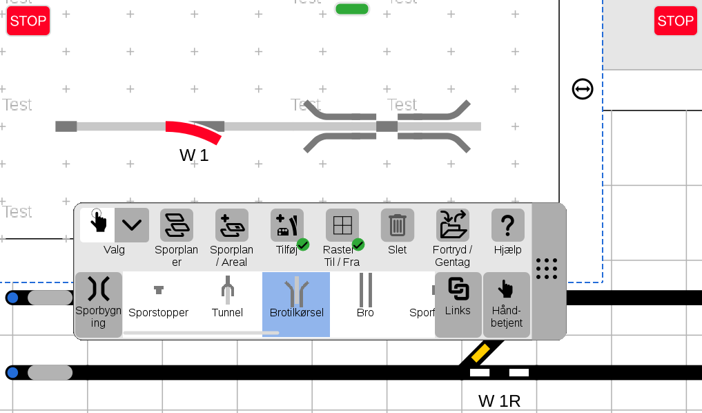

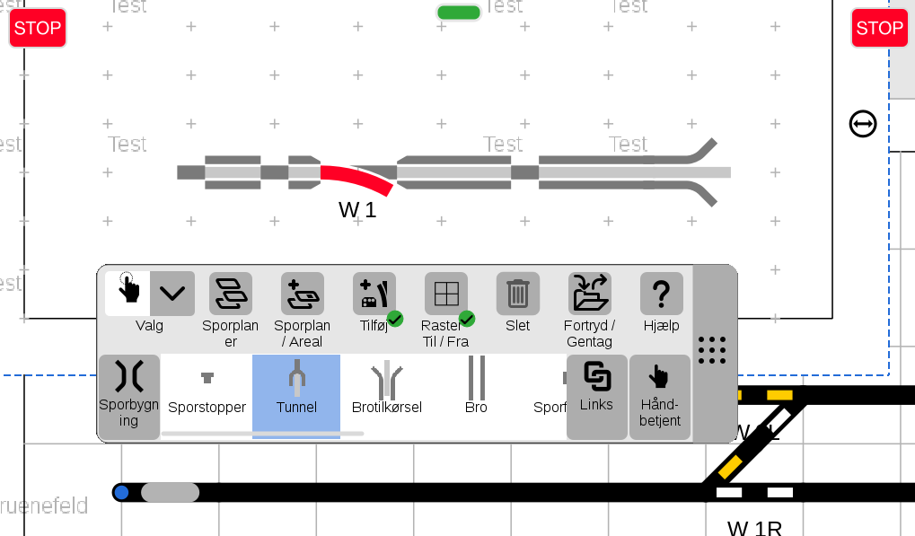

Det kan opstå, hvis du har sat en brotilkørsel på din sporplan, men ikke afsluttet den igen (sætte en anden brotilkørsel efter den første). Så vil den antage at alt er på en bro.
Sådan:

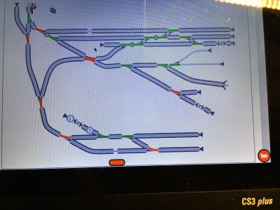

Så kommer der et billede og ikke shoot ( kunne få det til at virke )
Sporplan for havnen
Sporplan for havnen

Helt ude til højre i midten af billedet: En bro start.
Det er dit problem.

Det lyder godt ....
Skal jeg blot fjerne den skinne, der ligger lige under de to uden bro markeringer ?

Så er jeg hjemme igen og har fulgt rådet .....
Og det virkede, alle broerne er væk, så tak for det.
Sporet er til vores færge, og mon jeg ikke for nogle år siden - da planen blev lavet til den "gamle" CS2 - havde fundet dette fine "færgeleje", og så er "symbolet" kommet i forbindelse med sporplanen på en eller anden måde !
