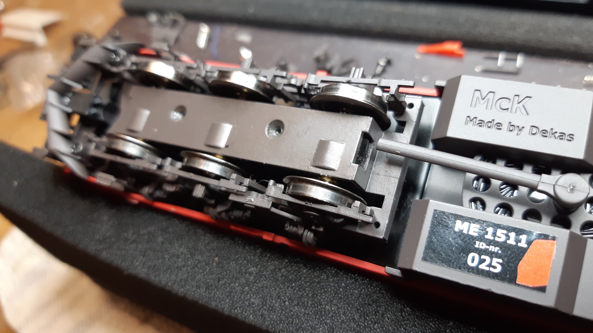

Jeg kunne godt lige bruge et hint til hvordan at man fjerner plastdækslet over gearkassen/boogien på en MCK ME. Når de to skruer er fjernet, så tænker jeg, at man presser en lille skruetrækker ned i det firkantede hul ved “staven” på billedet og vipper ud. MEN jeg synes ikke at det virker specielt smidigt.... ??

Nej, det ser ud til at være støbt ud i et! Jeg har selv samme lokomotiv, men har ikke lige kigget i "instruktionsbogen" for at se om der er en "eksploderet" tegning med alle delene.
Jeg tænker at bunden er clipset ned over en tap i det firkantede hul.
Det betyder at du skal lirke bunden ud over tappen, ved at stikke skruetrækkeren ind fra oversiden af bogie.

Jammen det var jo lige tricket som skulle til! Det går relativt nemt hvis man lige piller karossen af.

Jeg kan tilføje at med de to aksler med friktionsringe, som Lasse solgte til mig, så trækker MCK ME’eren lige så fint som Märklin og Roco loks.

Jeg har anskaffet mig hjulaftrækker/justerer og har tegnet et værktøj så min finmekanikerven kan spænde et hjul fast for dreje en en recess i det. Så nu skal jeg bare ha ham op i omdrejninger ... sådan i bogstaveligste stand :) :) Håber at jeg kan få lavet en ombytterordning.... jeg har ihvertfald en håndfuld MCK ME-hjul at starte med.
