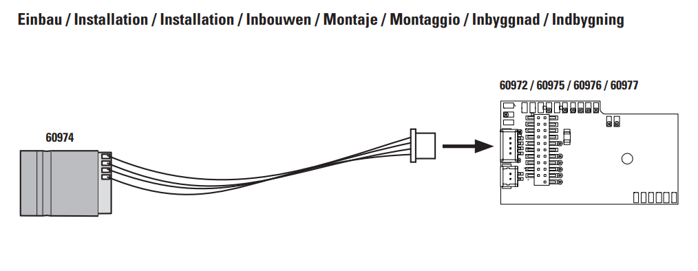

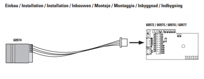

Hej Klaus
Til Märklin skal du benytte 60974 til 609xx dekoderne. Det er nemt at tilslutte til et stik.
Bemærk, at som med ESUs power pack så er der intelligens indbygget i enheden, så du kan ikke "bare" erstatte den med en kondensator.
