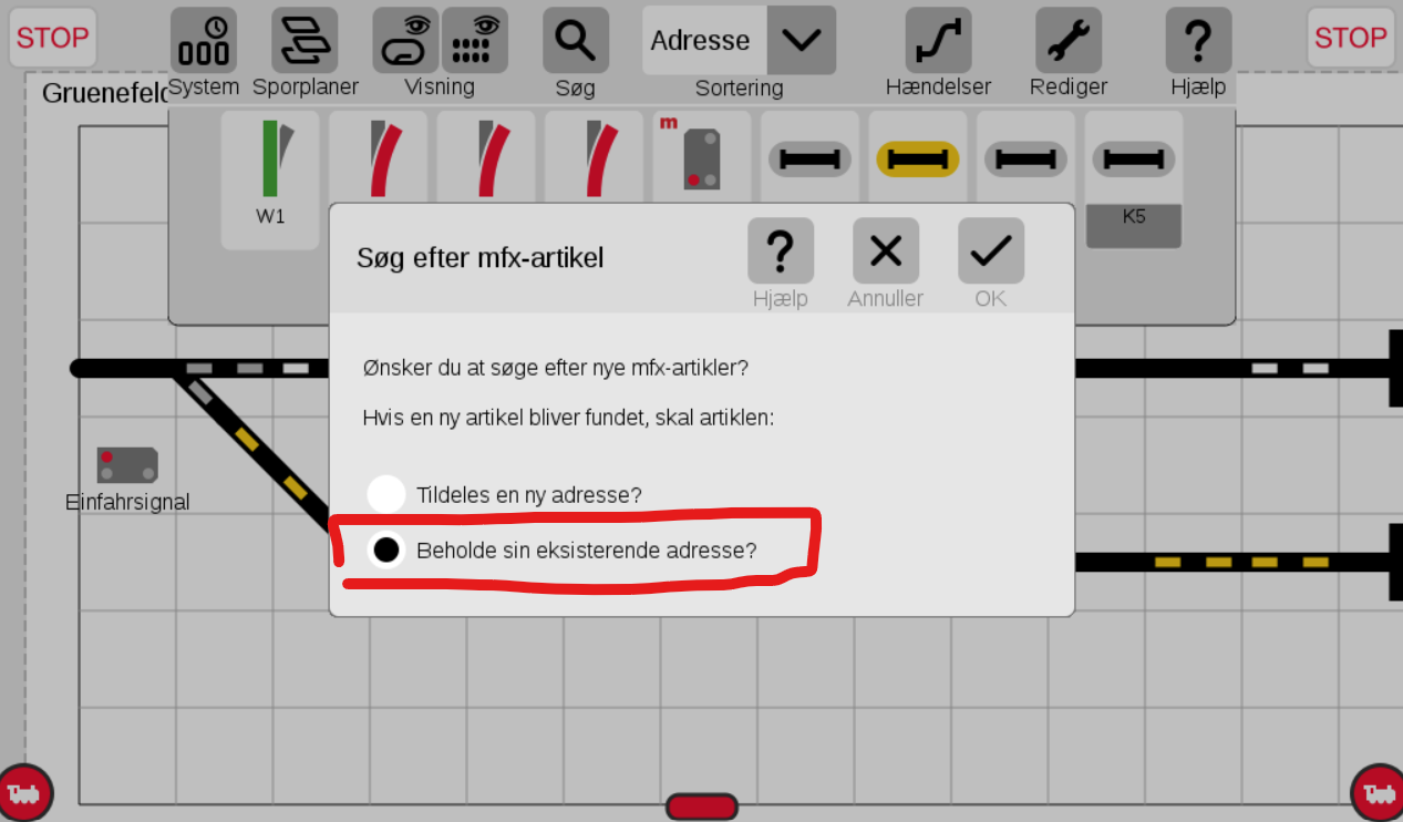

Et andet problem er at jeg har givet M83 en adresse 61 og det virkede fint, lige ind til jeg valgte MFX. så oprettede den M83 på adresse 29 i forlængelse af en M84. Det jeg hade til at virke på plads 61, 62, 63 og 64 virker ikke længere men er nu flyttet til 29, 30, 31 og 32 hvor jeg tidligere hade en K84 som dog stadig virker men det skal ikke køre sammen det nye.
Hvordan kan jeg slette en M83 når den første er oprettet som MFX.

Du sletter den da bare og tilføjer den igen. Hvis adressen er indstillet på din m83 med "museklaveret", så vælger du at den skal beholde sin adresse når du tilføjer den med mfx.

Jeg glemte at skrive at jeg bruger en CS2, der er ikke lige den mulighed.
Ah. Jamen, så opret da bare dekoderen manuelt. Sæt adressen, sæt dekoderen til "DCC", DIP 10 = ON. Tilføj ny DCC multiprotokoldekoder.

Problemet er at når den først er oprettet kan man ikke fjerne den fra den placering den har valgt.
