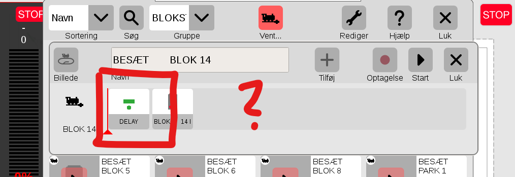

De der "delay" du sætter hele tiden. Tydeligvis for at skubbe afviklingen af en hændelse, men hvorfor gør du det?

2: At der er lagt Delay ind i mange af mine hændelser, er ganske rigtigt, at forsinke afviklingen af en given hændelse, bl. a. for at tage hensyn til Styrevognstog.
3: Ja, grunden til at trace ar på, skyldes at det jo kunne være t nogen havde brug for en logfil til fejlsøgning. Det er ikke noget jeg normalt har aktiv.
Jeg vil prøve at fjerne div. Delayes i mine hændelser, så får vi se om det giver nogen forskel, og jeg vil opdatere denne tråd med resultatet.

Så har jeg prøvet at fjerne div. delayes fra blokstyrings hændelser, samt slået Logning fra. Det var INGEN succes. Blokstyringen fejlede gang på gang. Det sker jævnligt at der bliver GRØNT ved indkørsel till en blok, trods det at denne er BESAT, og omvendt det at der forbliver RØDT selvom blokken en FRI.
