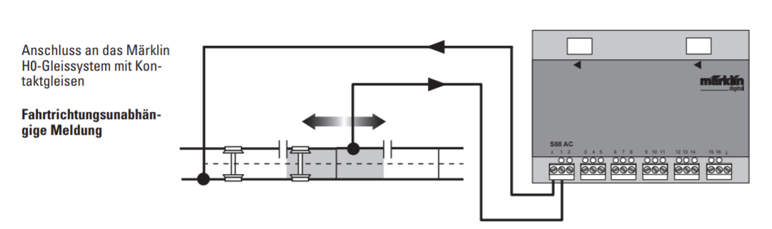

Du har stadig een fejl.
Ledning på skinnen skal på 0! Den skal ikke på B.
Når du har sat ledning på 0 så fører du den til s88 kontakt xx. Husk at isolere som jeg skrev i går.

Jf. manualen:
