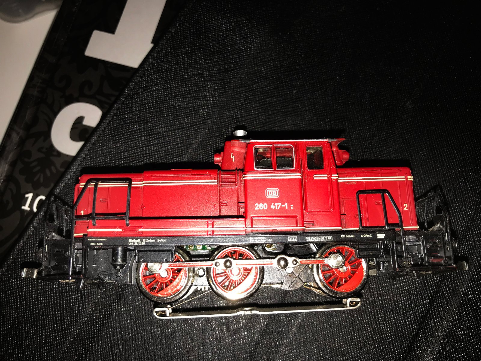

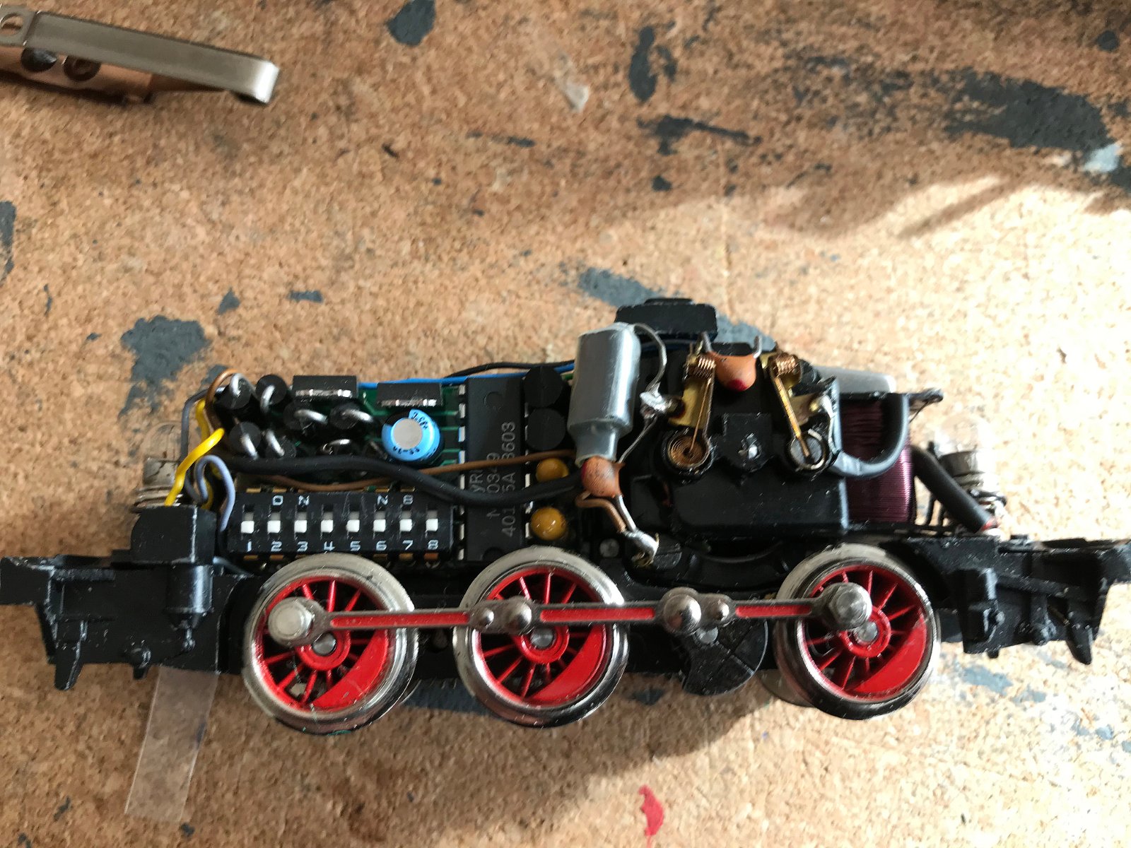

Jeg kører Märklin digital drift og har arvet 1 analog lokomotiv, Märklin 260 417-1 rangerloko.
Jeg tror det er analogt, men der sidder nogle dip switche så nu er jeg lidt i tvivl. Hvis det er digitalt hvordan skal dip switch'ene så indstilles? Når jeg sættes det på den digitale bane står det bare og brummer.
Jeg er ny i modelbane gamet, så bær over med mig hvis jeg spørger om noget helt indlysende
mvh Michael

Det er nok bare indstillet til analogt, prøv at sætte en adresse ved at flytte DIP-switchene. F.eks. 2 og 7 til ON, så kan du nå den på adresse 25.

Det hjalp desværre ikke noget, men det er vel digitalt når der sidder dip switche i lokomotivet ?

Det hjalp desværre ikke noget, men det er vel digitalt når der sidder dip switche i lokomotivet?
Det vil jeg da mene. Du benytter Motoroal right (MM)?
Står loket stadig bare og brummer eller tier det stille nu?

Der er lys i lokomotivet , men det står stadig og brummer.

Kunne det være at problemet er at motoren sidder fast på grund af gammel hærdet olie? Tag overdelen af og prøv at dreje ankeret rundt.

Og tak for jeres forslag og ja motoren sad fast, men det have jeg klaret inden jeg satte den på sporet ;)
Nogen forslag til hvordan de enkelte dip switche skal stå, 1-8?
