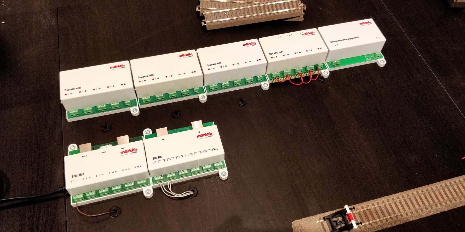

Jeg har 1 stk M83 dekoder jeg bruger til sporskifter. Nu har jeg købt en mere og på sigt skal jeg bruge 5 stk.
Når jeg nu har monteret den første og den får strøm fra sporet, kan den næste så også bare forsynes fra sporet, eller skal der være et 9 polet stik mellem dem? Jeg kører kun med 3 lokomotiver lige nu så strømmen fra sporet er vel ikke et problem.

Jeg har fem m83 og et antal signaler på en mellemstor bane samt et antal lokomotiver der alle får strøm via en CS3. Selv når jeg kører med to lokomotiver samtidig kommer forbruget ikke op i nærheden af 1,9 Ampere (som er hvad en MS2 kan give - CS3'eren kan give mere). Stillestående lokomotiver på banen bruger minimalt med strøm.
Det er vist også muligt at se det aktuelle forbrug via MS2'erens menu under brugen?
De fire af mine m83 er koblet sammen via stikkene i siden, så der kun skal banestrøm til én af dem.

Det er god latin at holde m83/84 adskilt fra digital strøm altid, især hvis du skulle opleve en kortslutning, få fat i en strømforsyning fra et f. eks startset så er du godt kørende.

Tak Godsbanen og Mogens
Nu har jeg ikke lige et 9 polet stik, så spørgsmålet er om jeg kan tage strømmen fra køreskinnen til dem begge og det kan jeg vel ?

Svaret er ja men ikke hensigtsmæssigt.
Men hvad vil du med et ni polet stik, strømforsyning som jeg har foreslået skal blot tilsluttes i siden i den første m83m84 se/læs vejledningen.
Mogens
Re: M83 dekoder
Det 9 polede stik er udelukkende til kontakten mellem to dekodere, der skubbes sammen. Ekstern forsyning skal ske fra en netdel, som f.eks. den til Mobile Station 2.
Når dekoderne er skubbet sammen, så er det nok bare at forsyne den første dekoder med digital spænding.
Du må ikke begynde at eksperimentere med det 9 polede stik.
Re: M83 dekoder
Jeg går ud fra, at du mener, at den skal forsynes med strøm ude fra. Du slipper ikke for at forbinde den til digitalspændingen, så den kan modtage sine kommandoer. Det er rigtigt at en ekstern strømforsyning er en mere driftssikker løsning, dekoderne finder selv ud af at tage strøm fra den korrekte port.

Aha, nu forstår jeg det, dekoderne kan skubbe sammen :-)
Mange tak for hjælpen til jer alle
Re: M83 dekoder
Yes, og der behøver du kun at fodre den første dekoder, så følger resten med.
