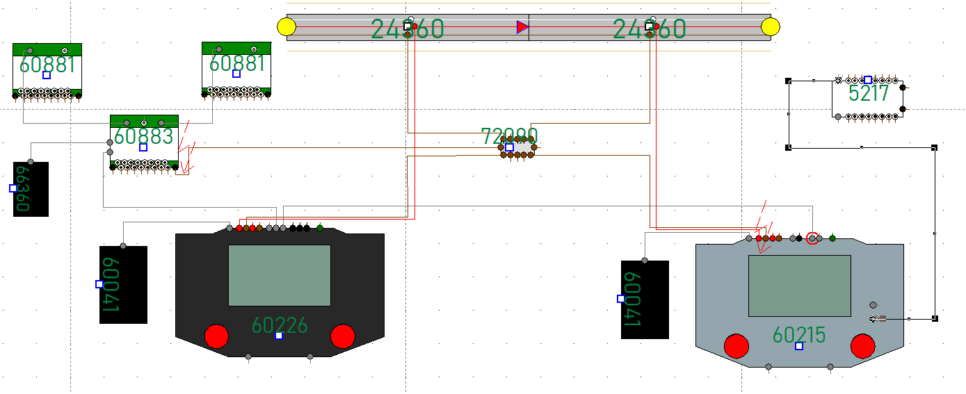

Her er regnestykket for et system med tilbagemelding:
1 x CS+ (60216) + 1 x S88 AC (eller DC afhængig af sporsystem): 6415 kr.
1 x CS (60226) + 1 x S88 Link + 1 x Netdel til S88 Link: 5965 kr.
Til begge løsninger skal tilkøbes en strømforsyning. Til H0 er det 60041. Den koster yderligere: 674 kr.
Prisforskellen er nu: 450 kr. Din forhandler kan måske give dig lidt rabat, hvis du tager en CS3+ og så er vi allerede længere nede i prisforskellen. Hvis den overhovedet er der mere. Så kan man sige: Jae, men så kan han jo også give rabat på CS3 og så er det endnu billigere. Ja, det er det måske, men sådan kan vi jo blive ved.
Min mening: Med en CS3 (60226) vil du altid stå og tænke: "Hmm... hvordan var det nu lige med de begrænsninger". Det er en unødvendig problemstilling, og den kan undgås, så det bør man gøre.
