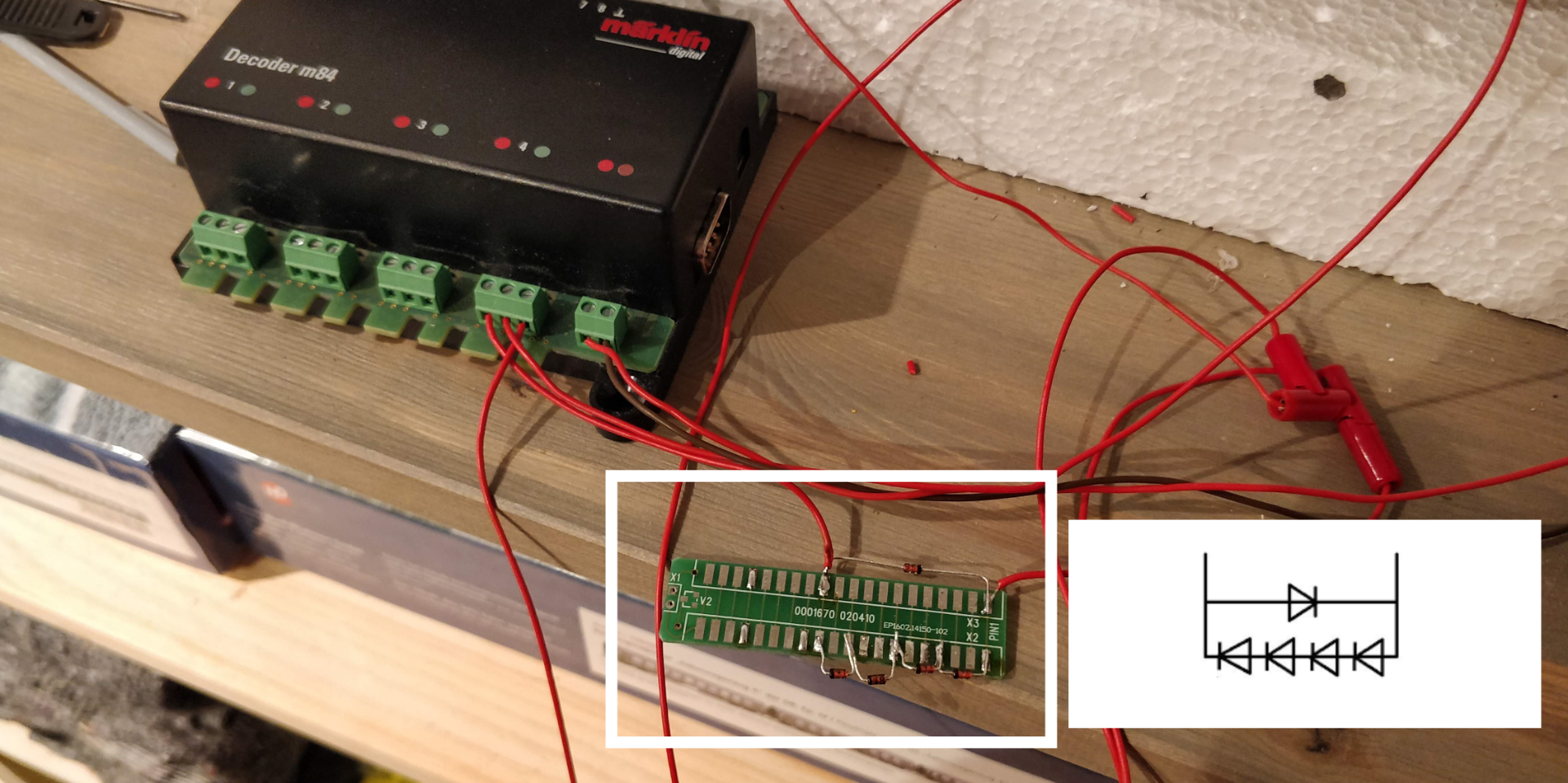

Her er et billede af mit ubehjælpsomme hjemmebiks: Fem dioder i en cirkel.
OBS! Mit bremsemodul benytter 1N4148 dioder, og selvom dette ofte bliver nævnt i diverse guides som værende "the shit", så er det altså ikke godt nok. Dioden har en maks. belastning på 400 mA, hvilket er langt under CS3'erens maks. belastning på 3A. Den gode Moppe henviste mig til ESU, der anbefaler at benytte UF5404 dioder i stedet. Så er vi oppe på 3A i maks. belastning, og så er alt godt. 1N4148 virker, det gør de, men en kortslutning og så risikerer du at det ikke virker mere.

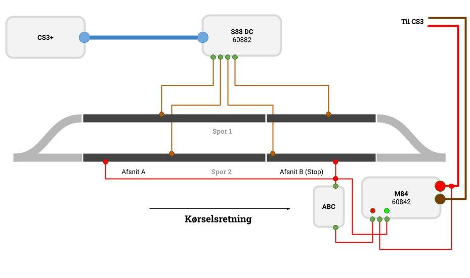

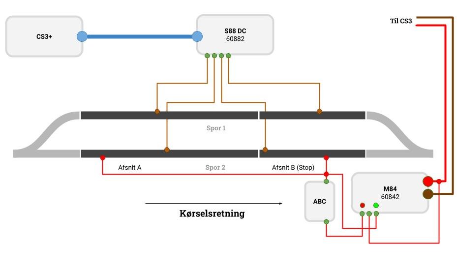

Det er pærelet at implementere. Du skal tænke samme princip som monteringen af strømløse stykker foran signaler. Forskellen er blot, at jeg bygger bremsemodulet ind imellem min strømdekoder (i mit tilfælde Märklin m84) og det strømløse stykke. Dermed er stykket ikke længere strømløst, men får forsyning gennem bremsemodulet, når min m84 sættes på "rød". Ved grøn bypasser jeg blot bremsemodulet og sender banestrømmen direkte i sporet.
Her er et diagram der viser sammenhængen:

Jeg har løst udfordringen ved at have perronsporet inddelt i 2 sektioner, med en tilbagemelding i hver sektion. Begge sektioner forsynes af m84 dekoderen, og kan modtage bremsesignalet fra m84'eren.
Eksempel: Når toget ankommer i spor 2, så vil det køre ind i afsnit A, og fortsætte til afsnit B. Når toget ramme afsnit B, kontrollerer CS3 om dværgen er på rød. Hvis den er, så aktiverer CS3'eren m84'eren og digitalspændingen (i både afsnit A og B) påvirkes nu af bremsemodulet, hvorefter toget standser.
Ovenstående har den fordel, at uanset hvordan skinnebusserne vender, og uanset om der er styrevogn først, så VIL toget standse korrekt.

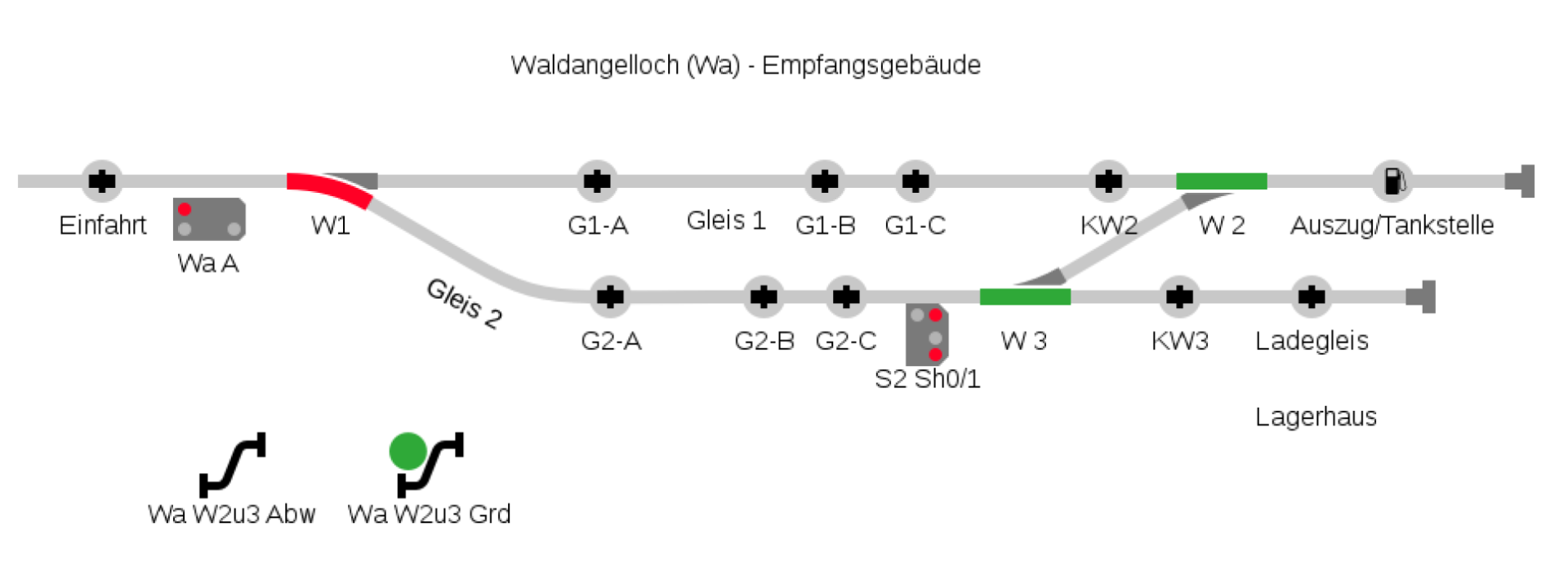

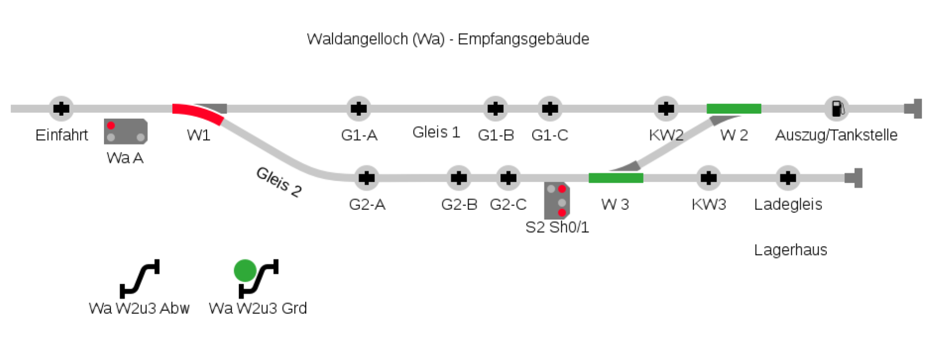

Her er sporplanen over min station. Bremsesektionen er implementeret ved dværgsignalet. Dværgsignalet vogter over en transversal til omløb. Dværgsignalet er i øvrigt virtuelt, det eksisterer kun i CS3. Jeg har endnu ikke fået sat en rigtig dværg op. Det er CS3'eren ligeglad med, den arbejder som at signalet eksisterer. På den måde kan jeg prøve ting af, inden jeg går ud og smider en masse penge efter det.

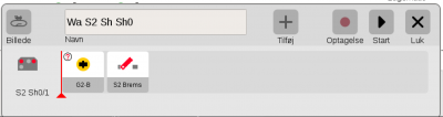

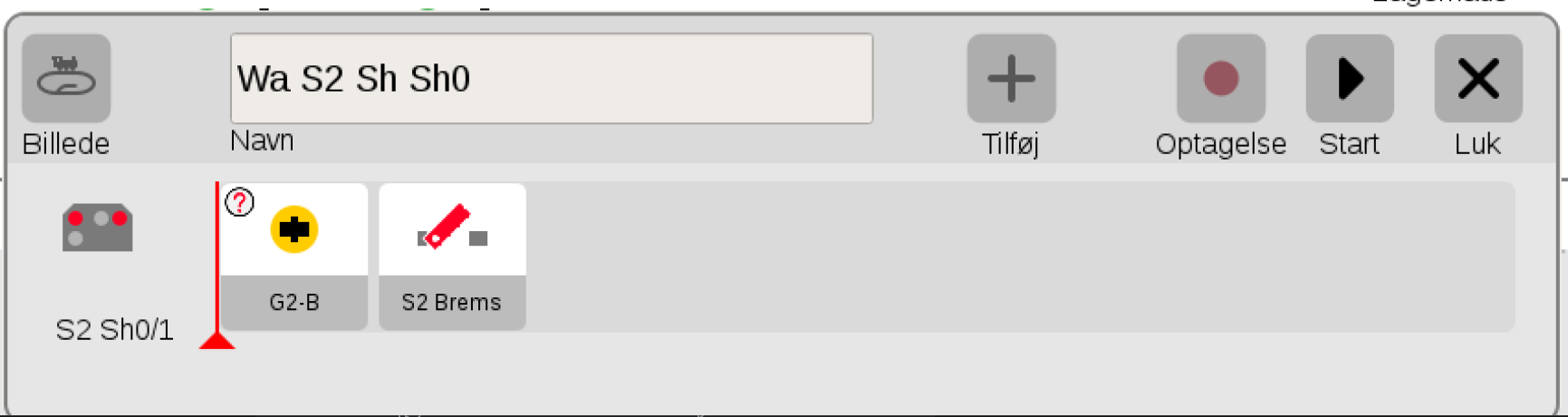

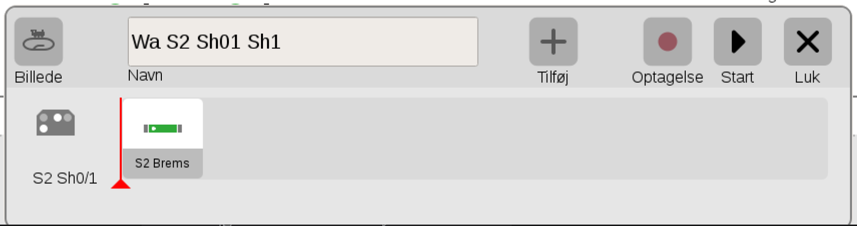

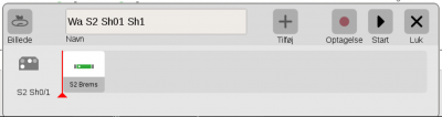

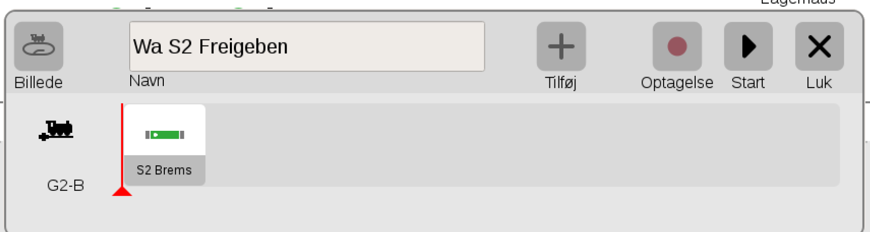

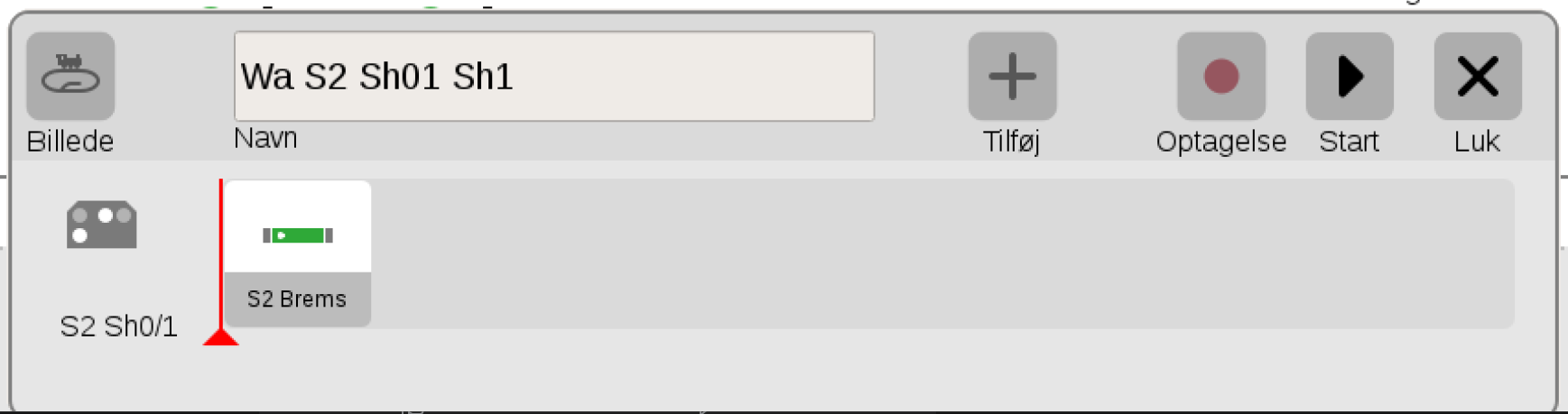

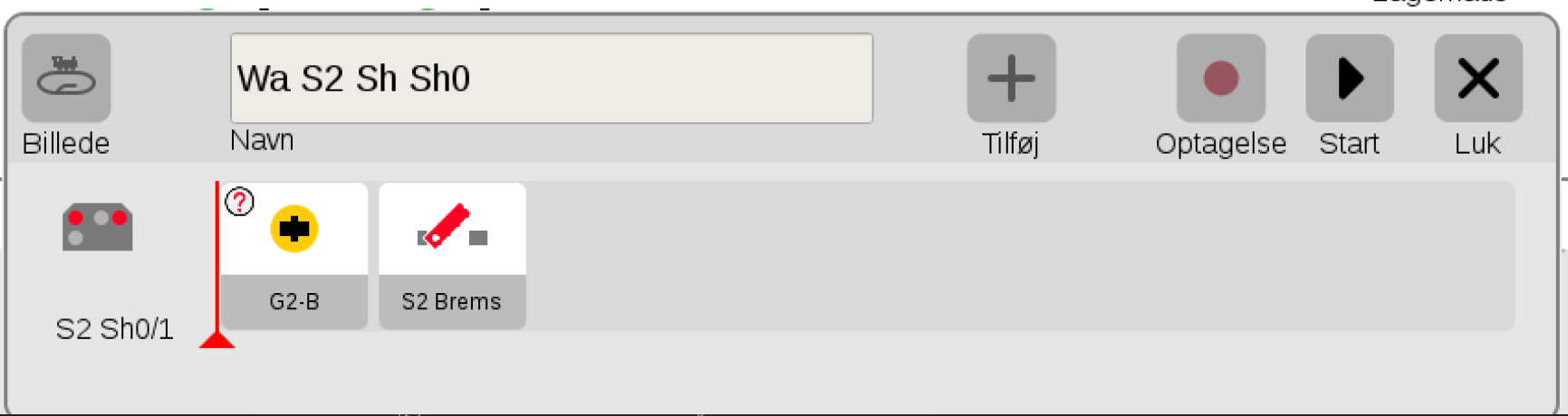

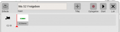

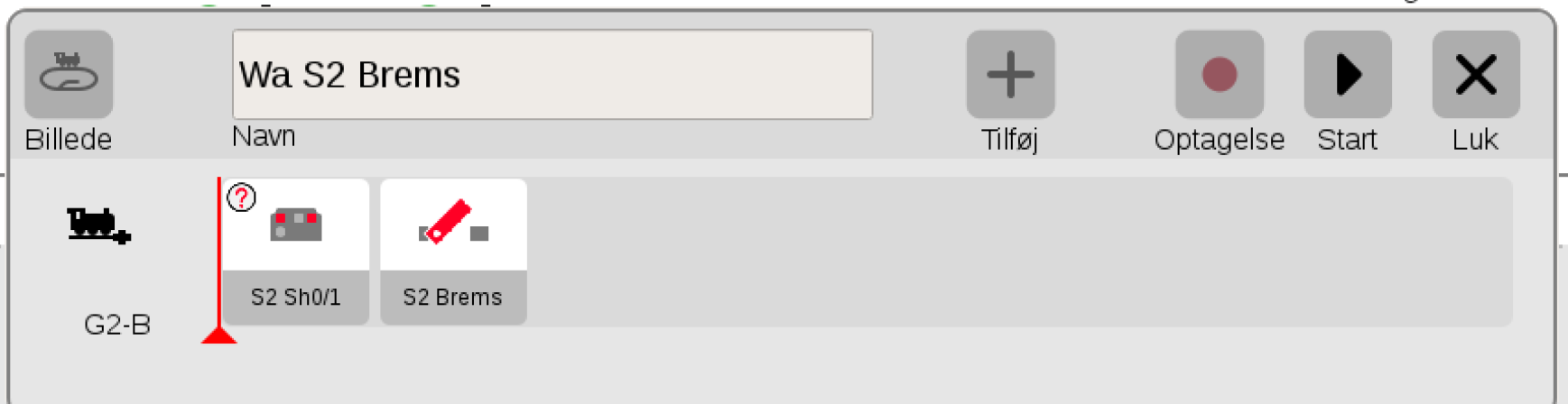

Jeg har oprettet fire simple hændelser, der opfylder mine krav til driften.
Den første hændelse sikrer at "hvis afsnit B besættes, og hvis dværgen er rød, så skal toget standse". Kontakten repræsenterer udgangen på m84-dekoderen. Dette sikrer at toget kan køre hele vejen ind i sporet, blive sporfri fra sporskiftet inden toget standser. Alternativet havde været, at toget var stoppet så snart den sidste vogn havde forladt sporskiftet, og det er alt for tidligt. Værre endnu, hvis lokomotivet var forrest, vil toget standse når lokomotivet var fri af sporskiftet, og vognene hænge ud af hovedsporet.
Denne hændelse sikrer at bremsesignalet ophæves når toget forlader afsnit B. Det har den fordel, at jeg så kan rangere frem og tilbage i afsnit A, selv om dværgen er rød. Så længe jeg ikke rører afsnit B, så standser toget ikke.
Denne hændelse sikrer at hvis dværgen sættes til kør (Sh1) så ophæves bremsesignalet med det samme. Toget kan så fortsætte ind i transversalen eller til pakhuset. Jeg henstiller af og til skinnebusser ved pakhuset, når de skal overnatte i køreplanen.
Det var et irritationsmoment at bremsesignalet ikke fungerede, hvis toget allerede holdt foran dværgen, og dværgen gik på rød. Jeg ville gerne have muligheden for at fortryde, hvis jeg stillede dværgen på kør. Denne hændelse sikrer, at bremsesignalet også aktiveres hvis dværgen sættes på rød, og toget allerede holder i afsnit B.
Jeg er nødt til at have afsnit B med i vurderingen, da bremsesignalet ellers vil komme til at omfatte afsnit A, og så virker det ikke efter hensigten.
Det er egentlig meget nemt at lave, og programmeringen kan overstås på få minutter i CS3. Herefter passer CS3'eren bremsemodulet og jeg kan nøjes med at betjene dværgen. Jeg skal ikke tænke på hvordan togene vender og jeg kan køre med styrevogne som det paser mig.

Jeg synes at du er rigtig hård ved dine 1N4148 dioder.
Jeg ville aldrig bruge 1N4148 til over 100 mA.
Hvis du ikke vil ofre de noget dyrere 3 Ampere dioder (1N5404) så kan 1N4001, 1N4005 eller 1N4007 være et rigtig godt alternativ.
Ligesom 1N4148, så er det altid en god idé at have nogle 1N400x i skuffen.
Mvh Per

Det anbefales at bruge hurtigere dioder end 1N54xx eller 1N40xx serien.
Mine ABC moduler er bygget med de nævnte UF54xx dioder og virker fint.

Det synes jeg også jeg skrev under min OBS sektion, som egentlig var mit forsøg på at skrive at jeg ikke synes 1N4148 er en god idé.
Det er kun et testmodul. Jeg har bestilt UF5404 til at bygge fremtidige moduler.

Jeg kom til at se at jeg havde lavet en fejl i mit diagram. Jeg har opdateret det, så det afspejler den implementering jeg rent faktisk har lavet.
Forskellen er kun én ledning til sektionerne. Jeg havde afbilledet det med to ledninger før, men det var ikke sådan jeg havde lavet det.

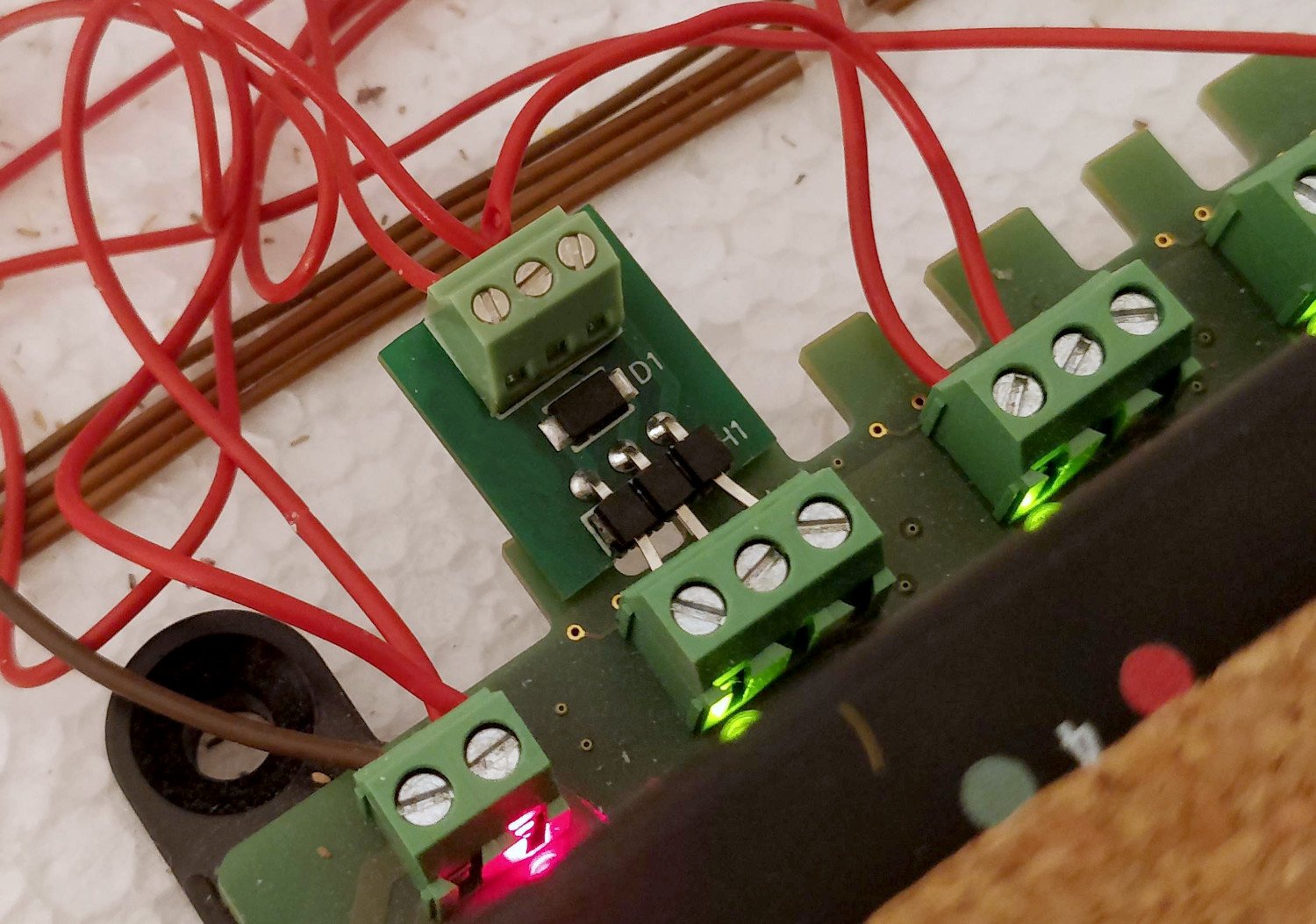

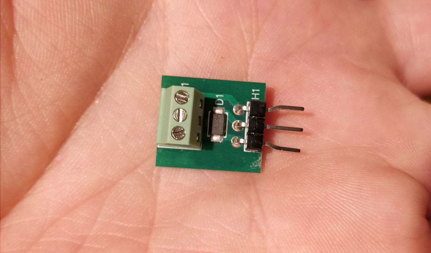

Jeg har derfor designet en bremsekomponent og fået produceret 10 prototyper, som jeg vil bruge på mit anlæg. De er designet så de plugger let og elegant i en m84 dekoder fra Märklin. Dermed kan jeg udvide dekoderens funktion til også at omfatte ABC-bremsefunktion.
Det er designet sådan, at hvis du i forvejen har kablet anlægget med strømløse stykker foran signaler osv., så er det eneste du skal gøre at sætte bremsemodulet mellem m84 og skinnerne.
M84 dekoderen bliver normalt kablet, så den ved "grøn" lukker strømmen igennem, og "rød" løber ud i ingenting. Bremsemodulet er designet sådan, at du ved grøn skaber en genvej for strømmen, så den smutter uden om diode-kredsløbet. Ved rød, tvinger du strømmen gennem diodekredsløbet, hvorved toget standser pænt.
Det er dermed stadig kun nødvendigt at forbinde den grønne udgang, og den røde er dermed ledig til andre ting. På bremsemodulet er den blot ført igennem til skrueterminalen.
Her er modulet monteret på den ene port. Porten ved siden af er stadig kablet efter konceptet "strømløst stykke". Hvis jeg vil sætte bremsemodul på den, så er det bare at skrue ledningerne ud, sætte modulet i, og skrue ledningerne tilbage på de tilsvarende pladser i modulets skrueterminal.
