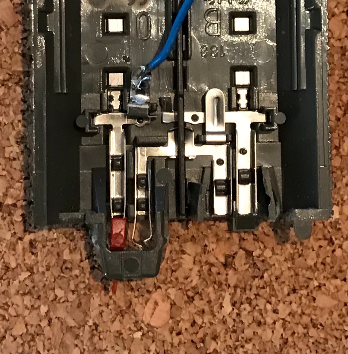

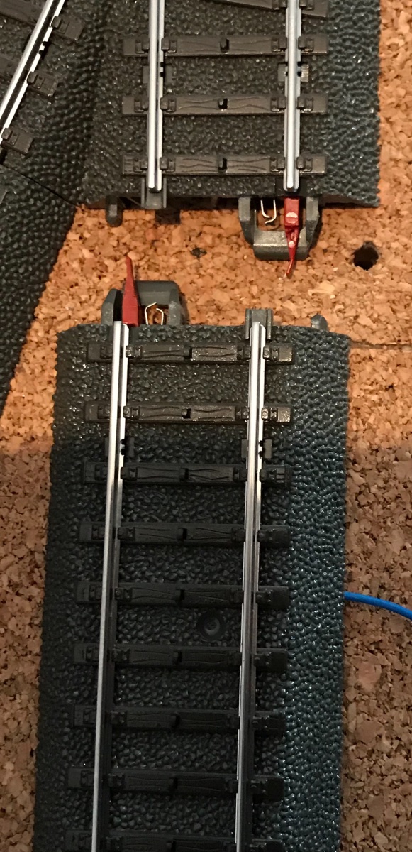

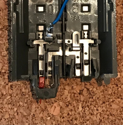

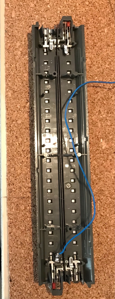

Her er et par fotos af det enkelte sporstræk med kun en skinne, der stadig stopper lokoet.

Af dine billeder (foto nr 2)fremgår at du isolerer begge skinnestrenge når klikker skinnerne sammen, på foto nr. 3 har du sat rødhætter på i hver ende på nullederen hvilket også er forkert, der skal kun hætte på i den side hvor du har loddet ledningen på.
Den skal du naturligvis isolere i begge ender - så du een isoleret skinnestreng.
Hvis du ændrer dette så virker dit lok
Som det er nu har du ingen nulleder til dit lok.'
