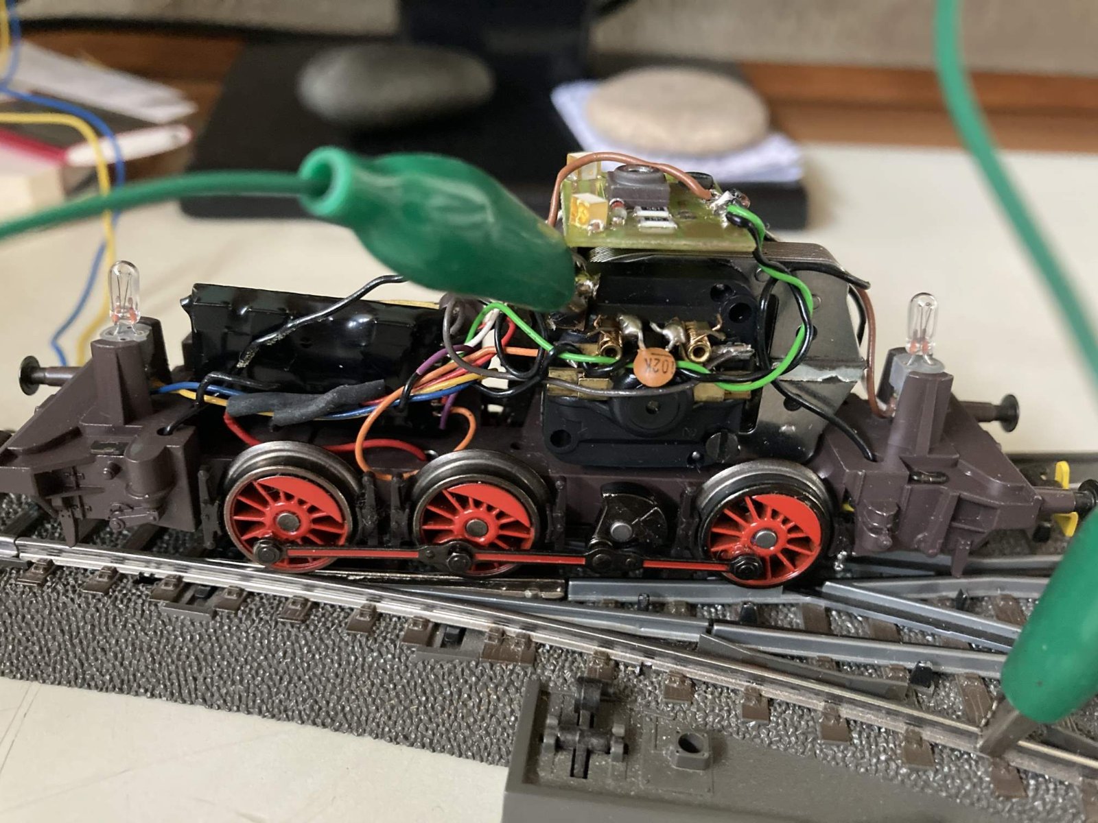

Jeg har nu kørt trevejsskiftet igennem med en prøveledning fra bane0 direkte til Chassis og stel. Selv med den stopper lokomotivet i samme position hver gang. Her måler jeg med ohmmeter at der stadig er forbindelse fra bane0 til chassis.
Jeg vurderer umiddelbart at det må være slæbeskoen der mister kontakt til de tre midterpunkter der kun er lige præcis på det sted det stopper. Det er desværre ikke til at finde et sted at sætte prøveledning direkte på decoderens banestrøm. Hvis det kunne lade sig gøre ville jeg være helt sikker.
Jeg ved ikke om jeg måske skulle finde en gammel slæbesko og bøje den lidt konkav i et forsøg på at den får bedre kontakt til de få midterledere. Det er da megairriterende. I håb om gode input :)

Ja dit problem er anderledes end mit i hvert fald. Jeg ved ikke om det er en god ide at bøje slæbeskoen konkav (buende indad på midten), det kan måske give problemer andre steder... Kan man finde, og montere, en slæbesko, der er lidt længere? En anden løsning kan være, at give lokomotiverne lidt mere fart på gennem skiftet, selvom det ikke er en ideel løsning.
Indlæg: 5466
Re: Strømoptag i trevejsskifte
Det bør ikke være nødvendigt at bøje slæbeskoen, lad være med det.
Hvilket lok er der tale om? Kan du lægge et billede op af slæbeskoen, som den er monteret under loket?
