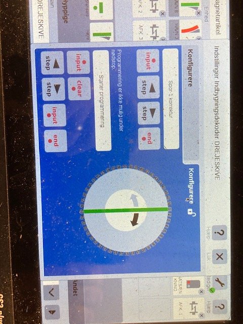

Hej,
Jeg mangler lidt hjælp til opsætning af min Märklin drejeskive på CS3. Da jeg fik CS3 blev alt overført fra CS2 automatisk, og Drejeskiven virker, men den er ikke særlig nem at overskue/betjene, da den viser 24 tilslutninger.
Jeg har forsøgt at programmere den i CS3, men kan ikke rigtig gennemskue hvordan det skal gøres.
Til en start hvad skal man vælge som udgangspunkt (Billede 1) ?

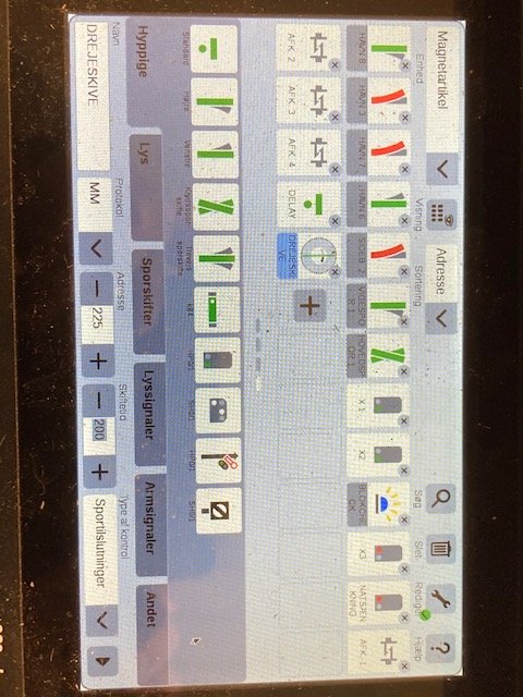

Jeg har forstået at man startet med at definere et udgangspunkt (spor 1), og fortsætter derfra, Jeg er dog i tvivl om hvordan, da der jo er 2 steder i opsætningen hvor man kan "steppe" frem m.m. Hvilket sted skal anvendes hvornår (Billede 2)
