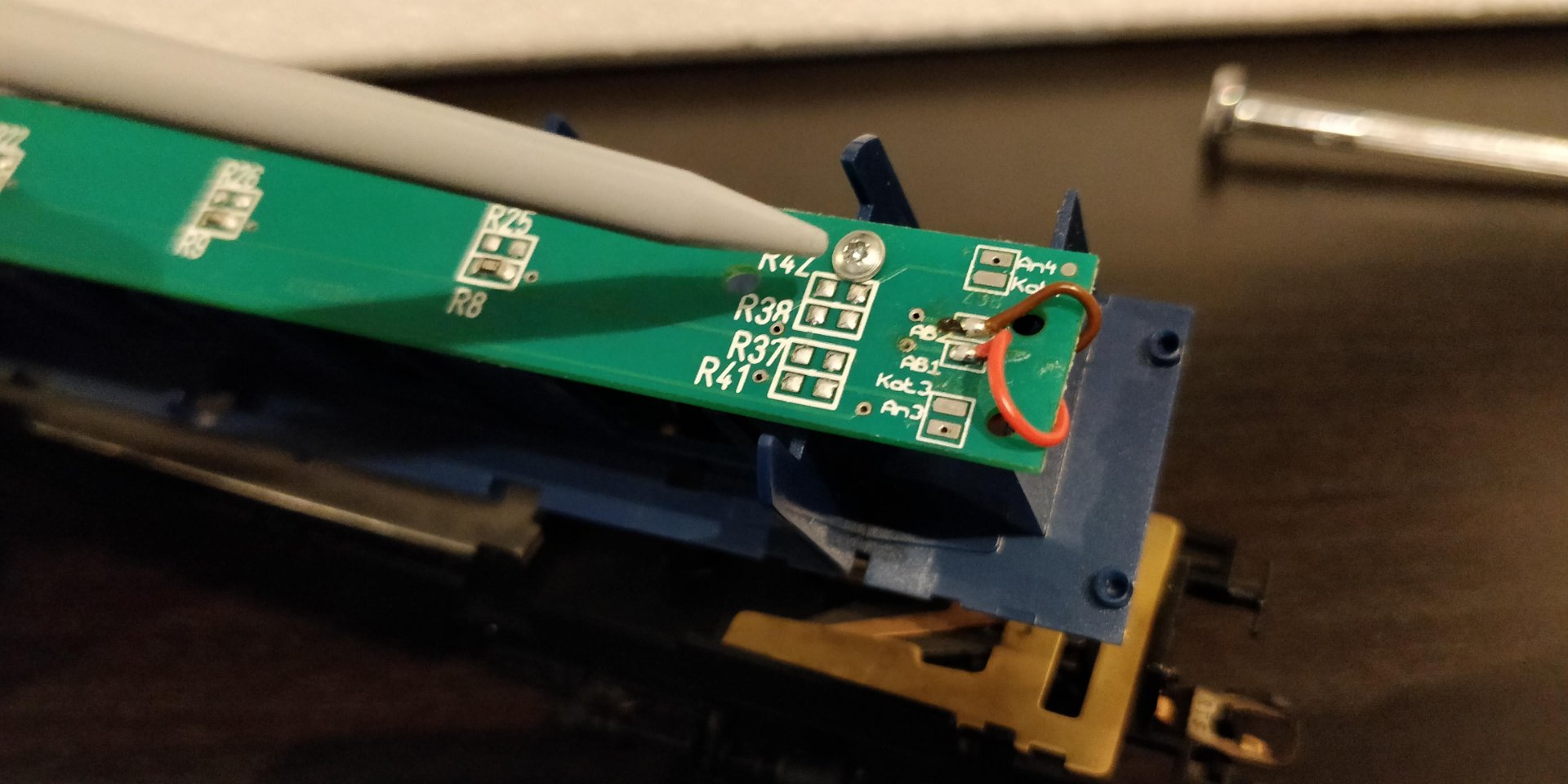

hej til alle

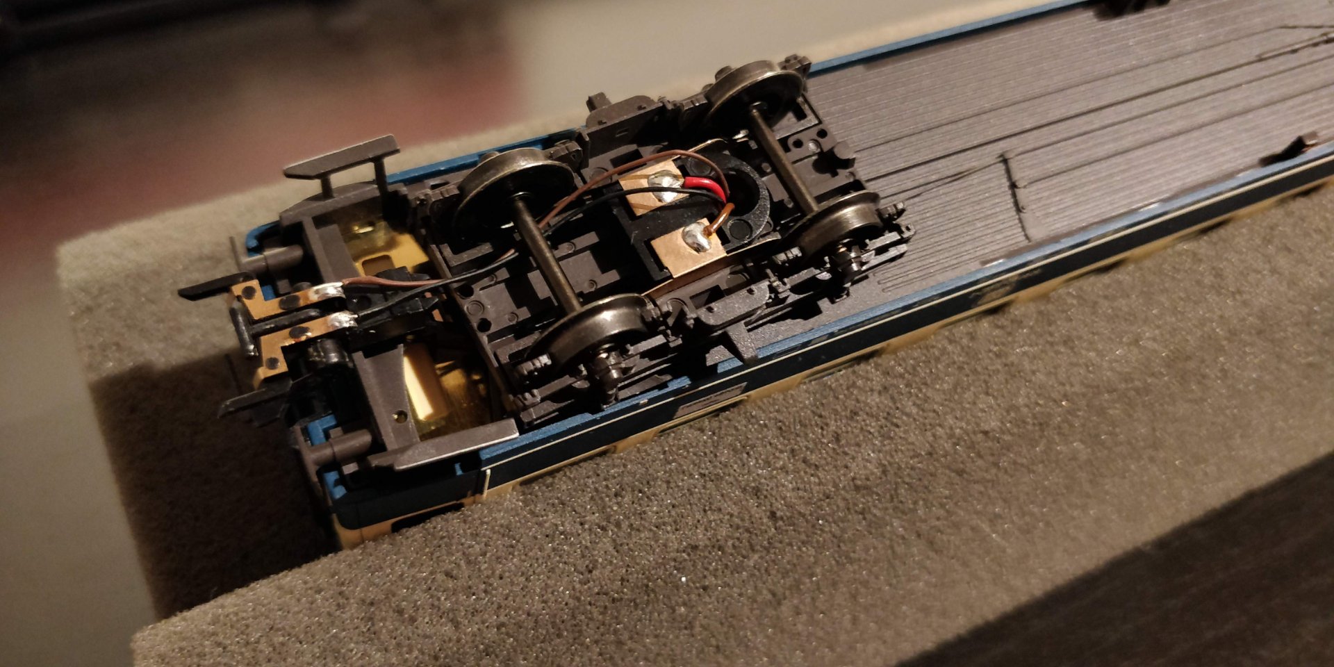

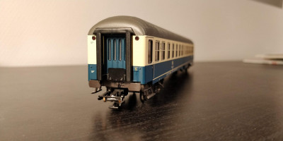

hvordan for man slæbeskoen af på disse vognsæt
de har nummer 43853 og 43854 , de er begge fra Märklin
mvh marklinbygger
Indlæg: 5466
Re: fjerne slæbesko

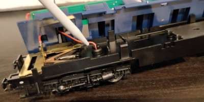

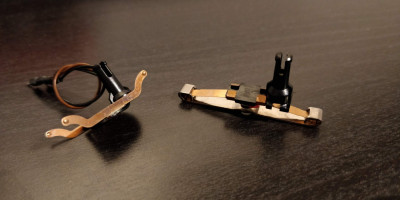

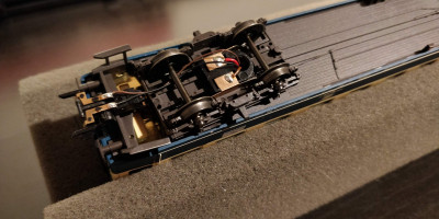

Slæbeskoen sidder som en klips op i pivoten på bogien.

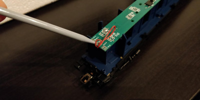

Du skal lodde ledningerne af inde på lysprintet, og løsne klipsens greb i bogien.
Det gør du nemmest ved at løfte indretningen og forsigtigt klemme klipsen sammen.
Sådan gør du
Lod den røde ledning af. Bemærk, at der er to røde ledninger, den ene går til den strømførende kobling. Husk at lodde den fra koblingen tilbage når du har fjernet slæbeskoen. Den skal sidde på plads A1 på printet. Du skal kun koncentrere dig om den side af printet der ikke har en brun ledning.
Husk at løsne skruerne, da det ellers kan være svært at få indretningen løftet. Kablerne kan godt sidde fast mellem indretningen og lysstaven. Der er en skrue i hver ende af printet.
Pas på når du løsner indretningen, den sidder med små plastikklips. Det nemmeste er at løsne den ene side først og så kippe indretningen til en side. Så løsner den anden side automatisk.
Klipsen sidder inde i pivoten, så du klemmer den øverste del sammen for at få den ud. Det er af og til nemmest at trække den røde ledning ud af pivoten inden du klemmer klipsen sammen. Der er mere plads når kablet ikke er der.
