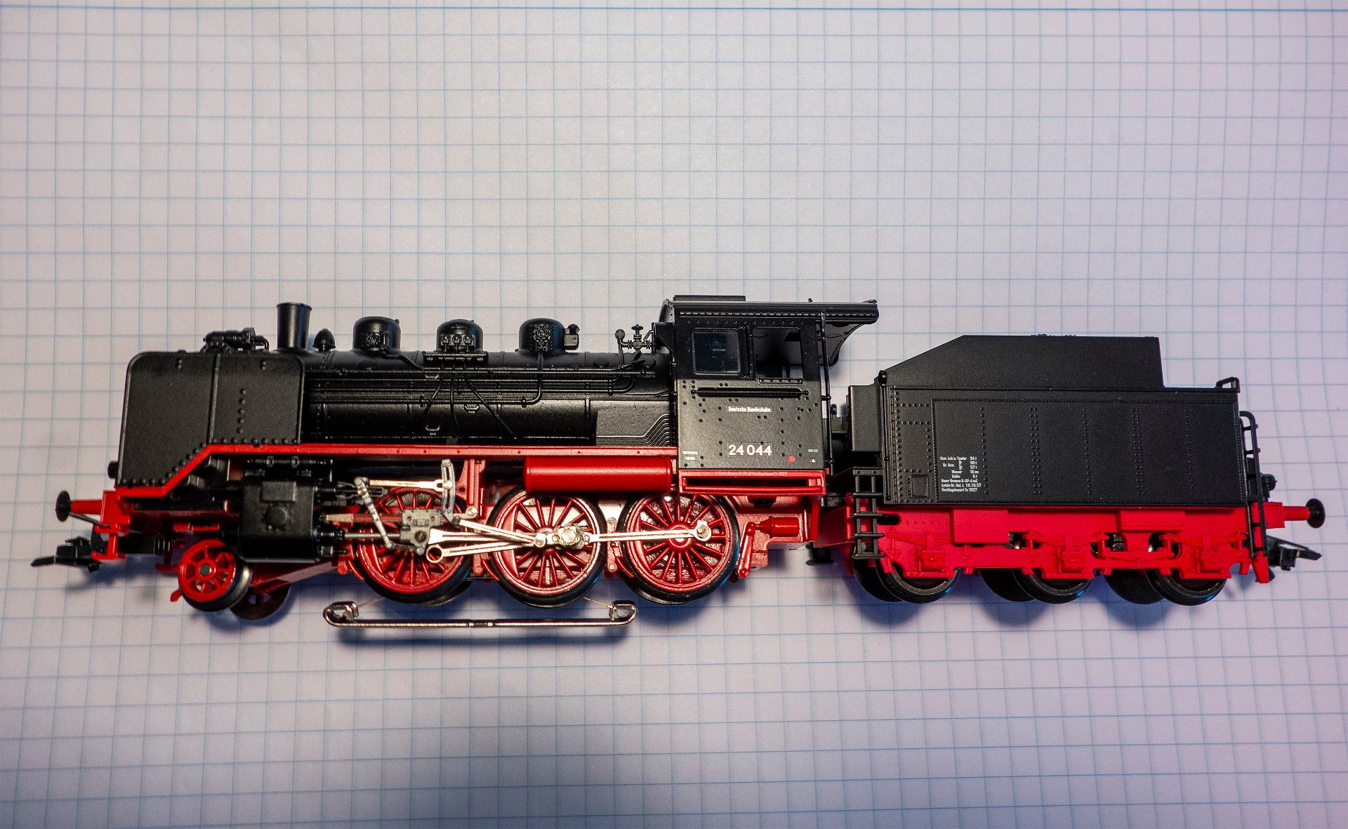

Jeg har dette fine Märklin lokomotiv mfx, med masser af lyde og røgindsats. Problemet er at der meget sjældent kommer røg fra lokomotivet.
Jeg tror måske at jeg ved påfyldning af røgolie er kommet til at trykke røgindsatsen nedad i skorstenen, men har i en idé om at det kunne være årsagen. Eller er det bare et generelt problem at røgindsatser lever deres eget liv?

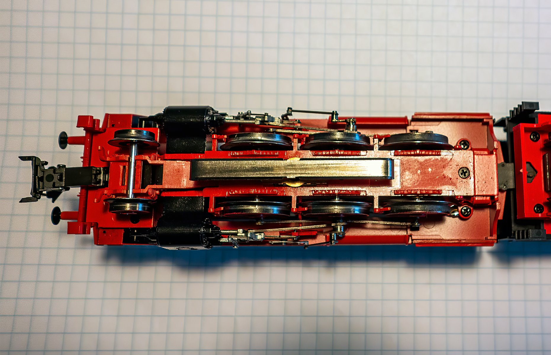

Jeg har været ved at undersøg om jeg kan tage toppen af lokomotivet og har ledt efter en skrue i toppen, men har ikke fundet nogen ... så hvordan kommer jeg lige ind til indsatsen?
Som i kan se på de vedhæftede billeder sidder der en del skruer i bunder af lokomotivet, hvoraf den ene sidder under slæbeskoen, så hvordan afmonterer jeg den.
Jeg er helt ny med at skille lokomotiver ad og lokomotivet er ikke så gammelt, så jeg vil nødigt ødelægge noget.
Alle gode råd er velkomne :)
mvh Michael

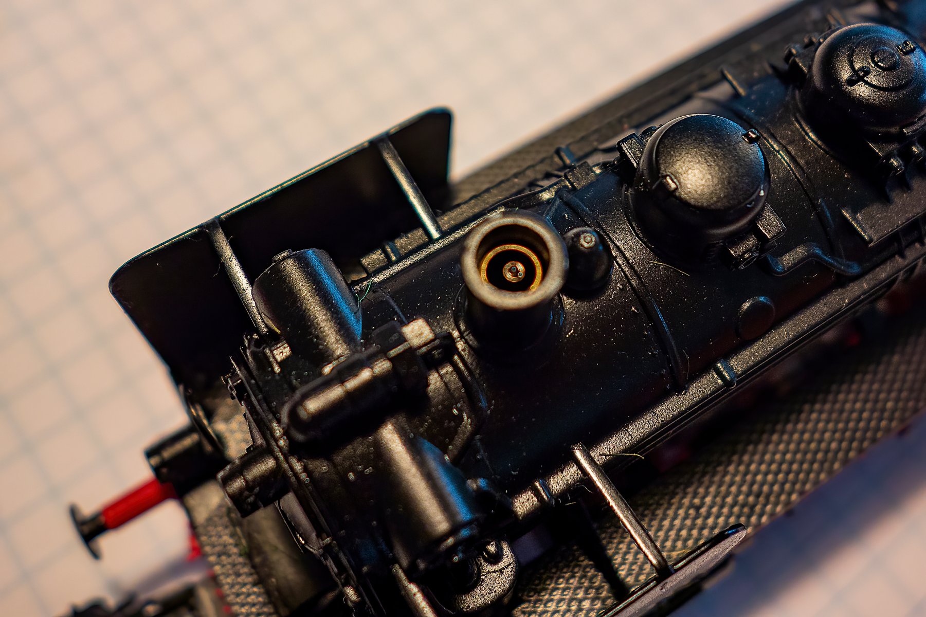

Hej igen
Jeg har fået toppen af lokomotivet :-)
mvh Micael

Mic skrev: 26 maj 2021, 10:22
Det vil sige at du kan poste et billede af røggeneratoren?
Den typiske fejl ved røggeneratorer, er at de bliver overfyldte og aldrig bliver tørre igen, eller at der er dårlig forbindelse til dem.
Min anbefaling er at liste røggeneratoren ud af overdelen og blæse i den med luft (ikke voldsomt), indtil du er sikker på at den er tør indvendigt. Så renser du den udvendigt for røgolie og sikrer dig at den vender rigtigt (se brugsanvisningen - https://www.maerklin.de/de/produkte/det ... icle/36246) så der er ordentlig kontakt til den.
Herefter samler du lokomotiver og tænder for røgen i 2-3 minutter - uden røgolie. Nu er det så tid til at putte røgolie i, følge Mogens anbefalinger. Undlad at putte særligt meget røgolie i og sørg for at du har røgolie i god kvalitet (bedst er den fra ESU, og så ellers Seuthe).
