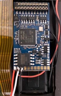

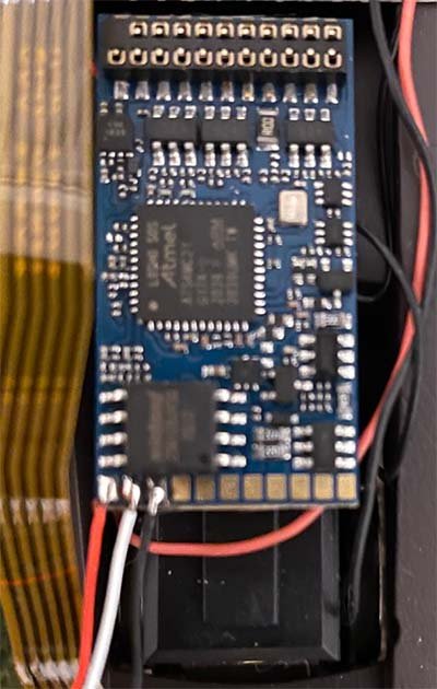

Har du et billede af hvordan du har sluttet den til?

Billede
Indlæg: 4862
Re: ESU loksound + PowerPack
Okay, den hvide ledning sidder på aux9, men er sux9 sat op til powerpack control?
