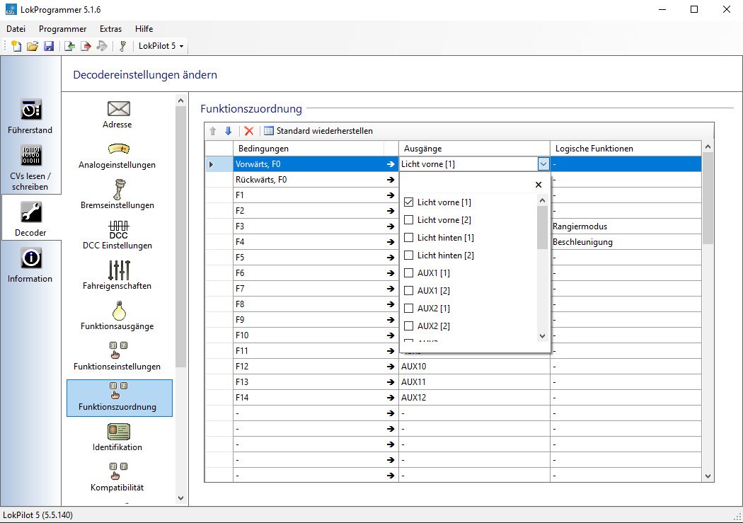

Har lige fået digitaliseret et lokomotiv. Men vedkomende har åbenbart vente kørelysene forkert. Har selv ESU Lokprogrammer. Kan jeg ændre dette i nævnte program, og hvordan??

Egenligt er den rigtige løsning nok nærmest at bytte om på de to ledninger til motoren, så passer det nemlig sammen :-)
Men den letteste er klart at bruge LokPogrammer, når nu du har den.
Læs data fra lokomotiv.
I funktionstildelingen bytter du om på de to udgange, så "F0 forlæns" tænder "lys bag" og "F0 baglæns" tænder "lys for".
Herefter skriver du data til dekoder.

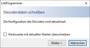

Virker det som det skal, skriver du data igen, hvor du sørger for at du har markeret i det lille afkrydsningsfelt.
Så bliver de "ombyttede udgange" ved med at være byttede, hvis du resetter dekoderen.
