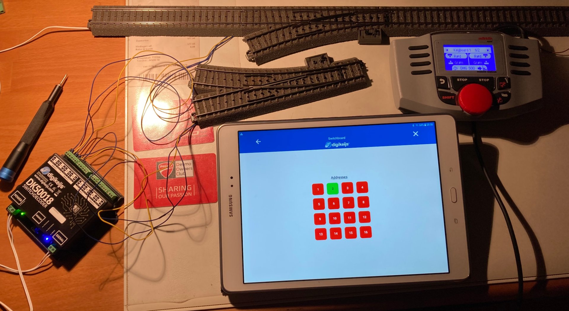

Tak for indput. Den lille boks landede på matriklen her sidst på eftermiddagen. Det er da ualmindeligt let at gå til.
Strøm på, find den via bluetooth og opdatering til seneste firmware, som lige nu er 1.07. Fik ikke lige fat i hvilken protokol der var smartest at stille MS2 til, så jeg valgte at MS2 skulle anvende DCC til magnetartikler. Efter en gennemført søgning fik jeg ingen kvittering for at der var fundet nyt lok?
Nå, men sporskifterne skiftede fint fra både tablet og mobil. Og MS2 må have fundet decoderen for her skifter de også fint. Det er da megasjovt legetøj.
Hmm, jeg har lige nu fået monteret ledninger fra drev så et rødt sporskifte indikerer lige ud. Hvad er standarden? I min logik bør de byttes rundt så et grønt sporskifte indikerer lige ud?

Ok, men jeg angav ikke decoderadressen 9999 manuelt nogen steder. Hvordan kan MS2 vide at der er en ny decoder i spil? Beklager jeg er novice her :)
Og hvordan med standarden, er et grønt sporskifte stillet til "ligeudkørsel" eller er det omvendt som jeg lige har fået forbundet mine stakkels to drev..
