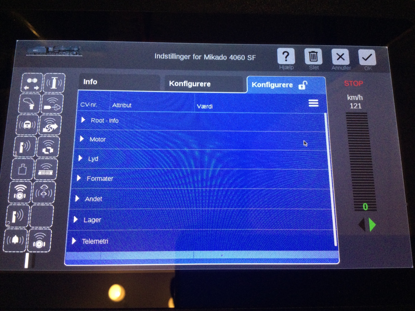

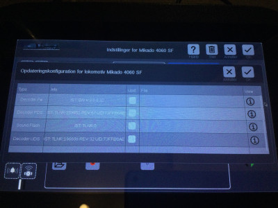

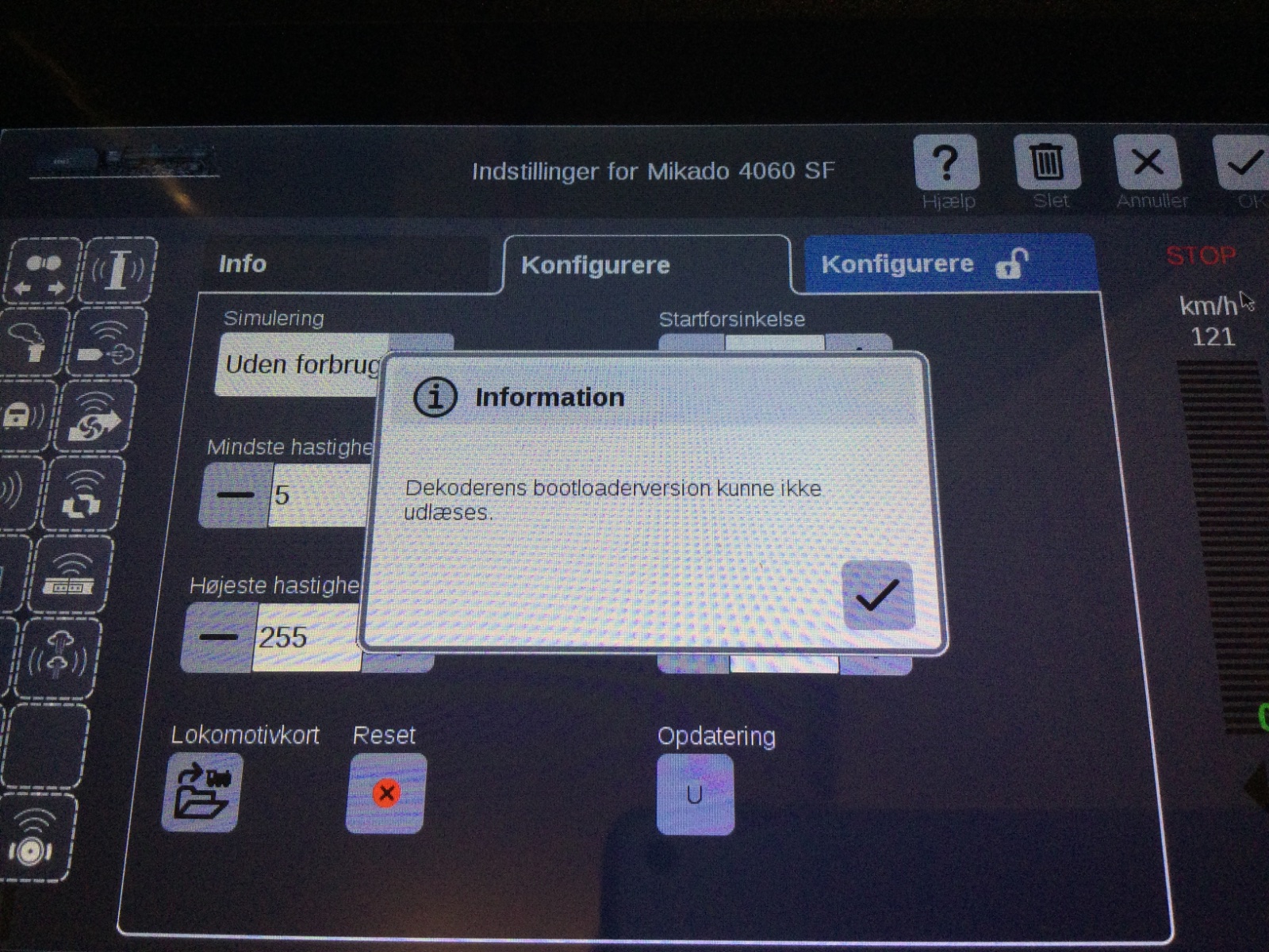

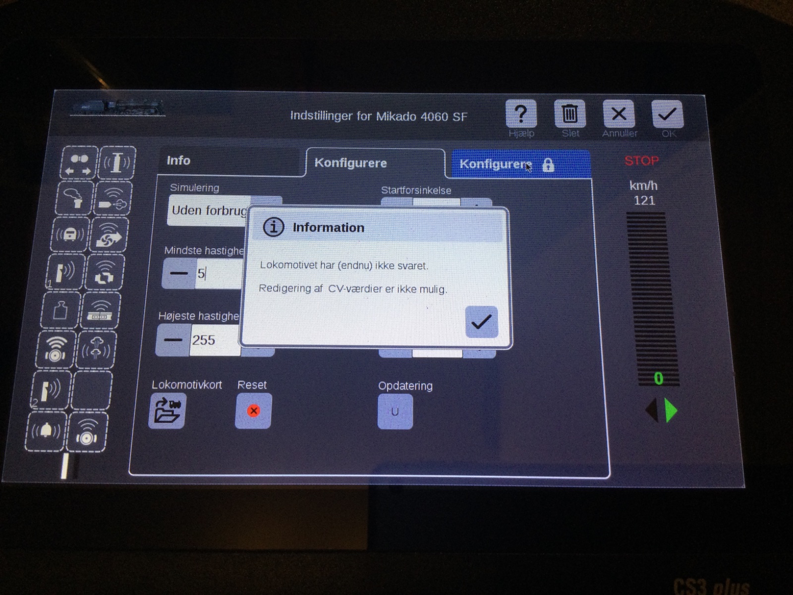

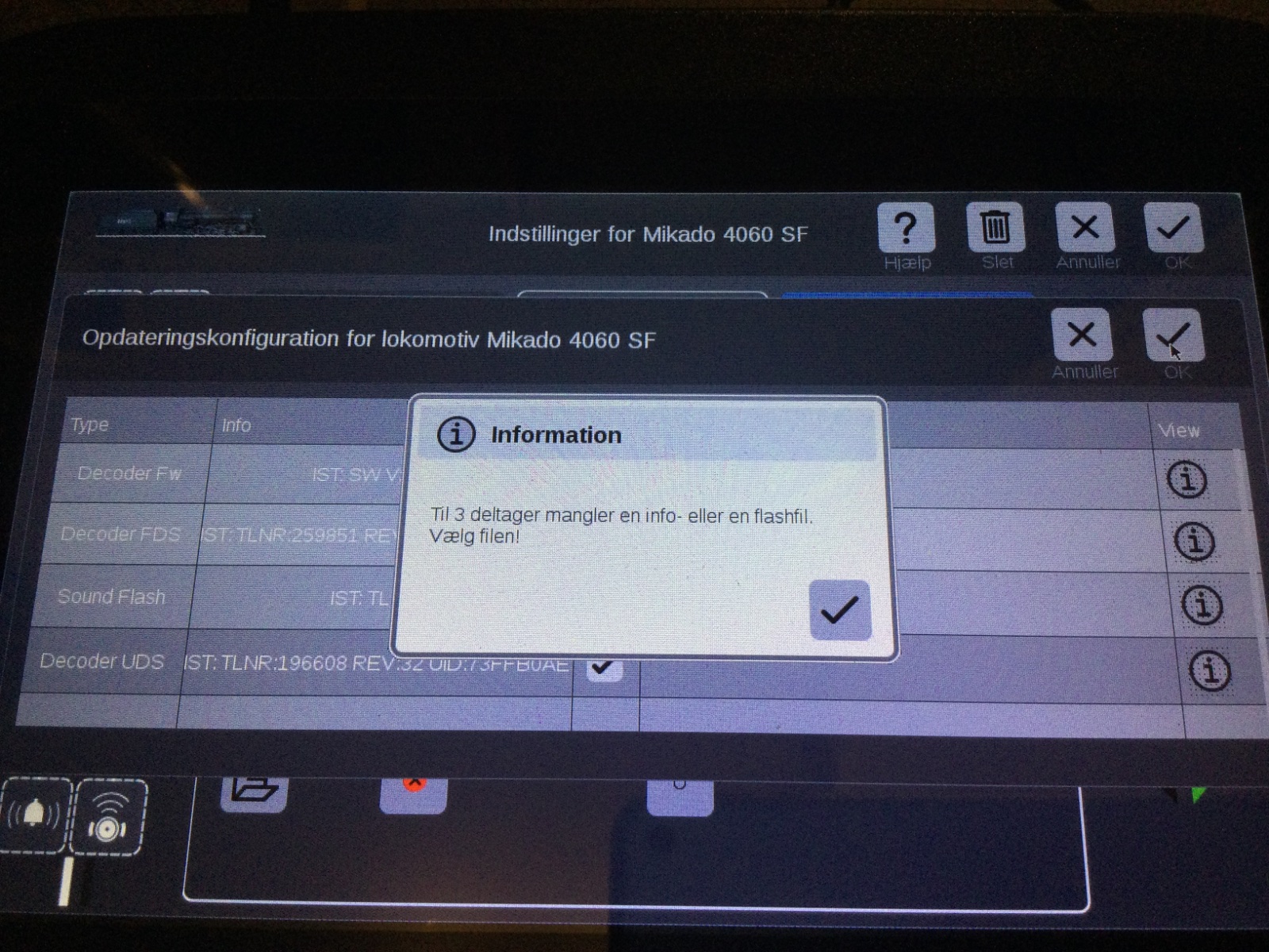

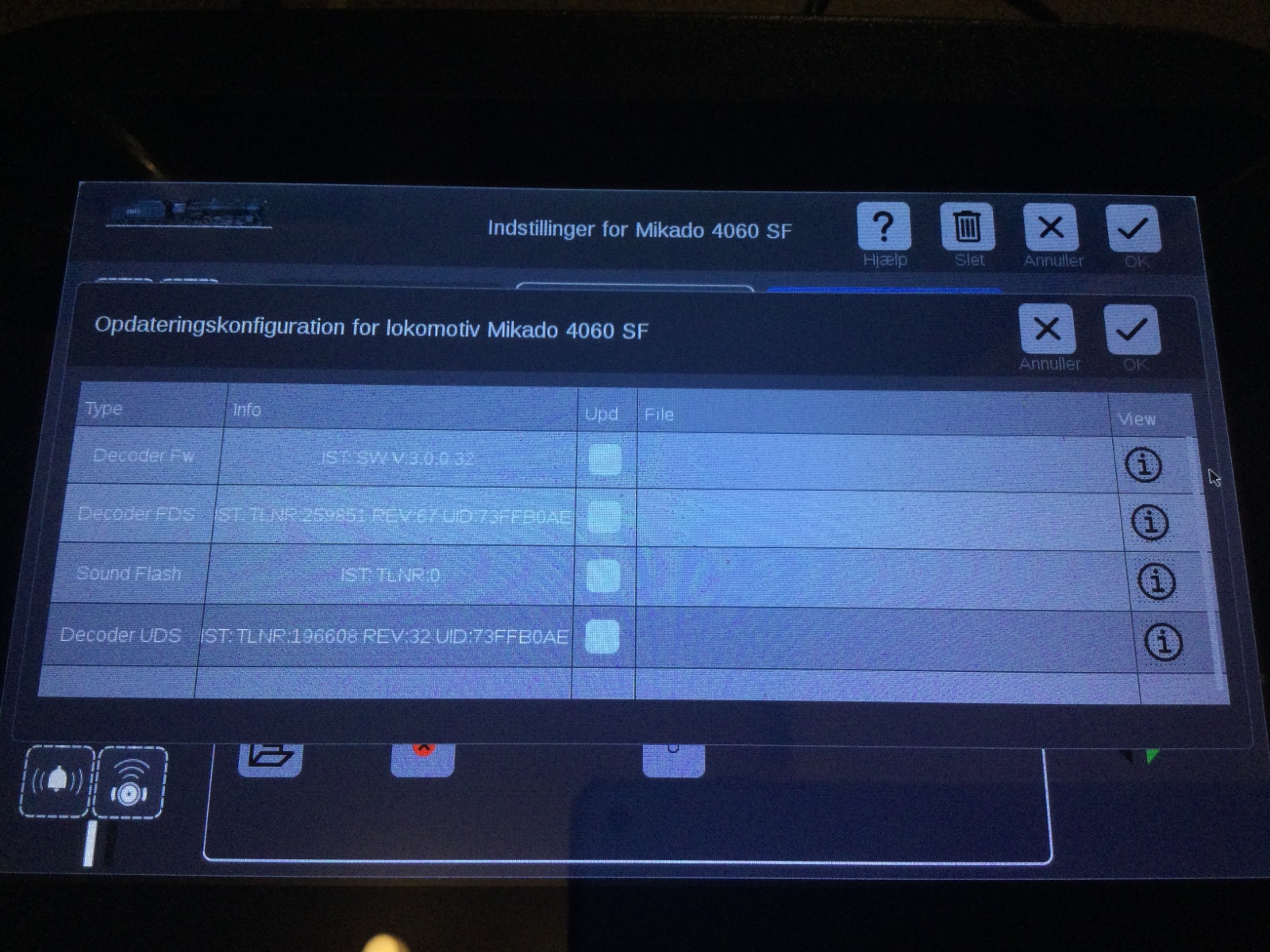

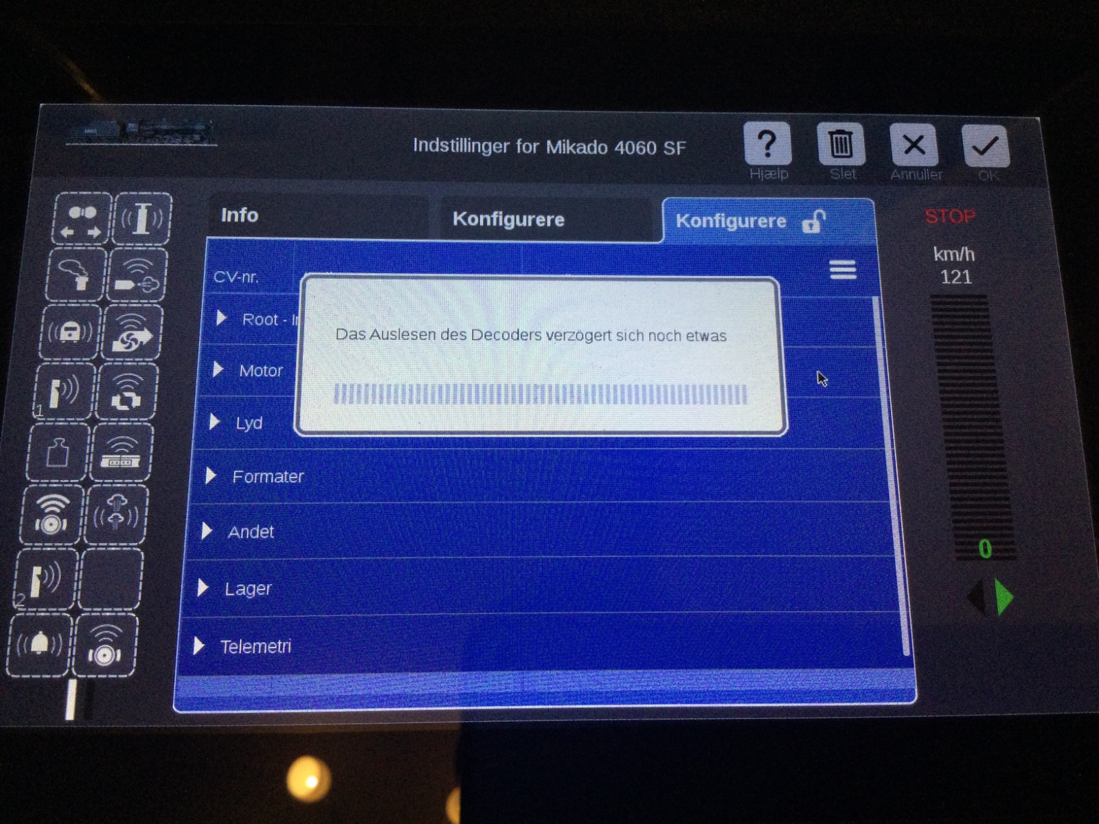

Hej alle
Normalt har jeg ikke problemer med at opdatere decoderne i mine Märklin loks vha. min CS3+, men et af mine tog driller, så det ikke er muligt at opdatere? Håber at nogen evt. kan hjælpe mig videre? Se venligst medfølgende billeder(det drillede også at udlæse decoderen i toget, men det lykkedes dog…)
Mvh Jørgen
Det er toget som skal opdateres
Der er opdateringer
Der er opdateringer
Disse opdatering er åbenbart tilgængelige
Der mangler ‘noget’ for at kunne indlæse?
Fejlmeddelse?
Fejlmeddelse?
Problemer med at indlæse CV’et?
CV’et er indlæst
CV’et er indlæst

Hej igen og tak, men toget er faktisk på programeringssporet, når jeg forsøger at opdatere decoderen?
Re: Jeg kan ikke opdatere decoderen i mit tog med min CS3+
Hvilken dekoder er der tale om? Din CS3 kan kun opdatere eftermonteringsdekoderne. Hvis loket er født med sin dekoder, og ældre end 2018, så kan du ikke regne med at kunne opdatere dekoderen.
Når CS3 skriver at den ikke kan udlæse bootloader versionen, så kan det tyde på, at dekoderen ikke er kompatibel.
Din liste af "tilgængelige opdateringer", er ikke en liste af tilgængelige opdateringer, men en liste af mulige steder at prøve at opdatere. Under "File" kolonnen skal du vælge en opdateringsfil fra listen, der kommer frem, hvis du trykker på rækken. Igen, det er ikke sikkert, at dekoderen er kompatibel.
Der er ingen fejl i udlæsningen af dine CV'er, som CS3 skriver, så tager det bare længere tid end forventet.
Summen af det hele: Jeg ser ingen fejl, kun opførsel by design. Men prøv at finde ud af, hvilken dekoder der er tale om.

Tak for et grundigt svar som altid.
Jeg forsøger med lidt mere data: toget er Märklin 37935 og selvom jeg søgte hos Märklin, kan jeg ikke se om, det er fra før 2018? Men det tror jeg. Umiddelbart undre jeg mig dog over, at det kun er eftermonteret decodere, der kan opdateres? Da jeg synes, at huske, at jeg faktisk har opdateret flere fabriksinstalleret decodere tidligere? Men måske jeg husker forkert?
Men jeg dog se, at de samme opdatering går igen ved flere andre tog bl.a. Märklins nye 37984?(ps der mangler et lok billede ved installering af dette tog? Kommer det først senere?)
