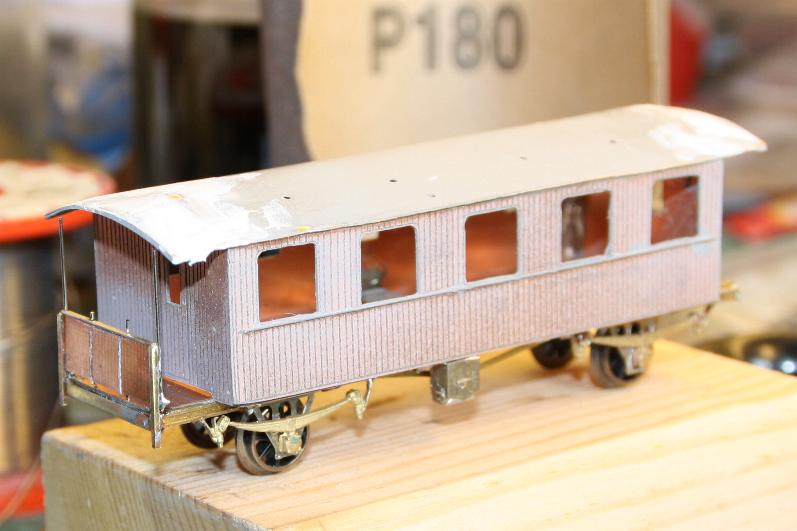

Jeg er i gang med at bygge mig en lille personvogn til min triangel KRB M2(der ikke er helt færdig endnu). Det er en tidligere DSB FD vogn.
Jeg viser her et billede af aktuel sytatus i byggeprocessen med noget spartel på enderne af taget - men det kommer til at ændre sig...
så er der ved at komme en endeperron på.

Hvor har du købt messing-delene ?

Messingdelene er købt hos Peter/ Freja modeltag.
Selve vognkassen r lavet af 0,5 mm dobbeltsidet glasfiberprint.
Undervognen af et stykke 1 mm glasfiberprint og messingprofiler.

Det ser rigtigt godt ud - og det er jo ikke overraskende en model fra din - i dobbelt forstand - "hjemmebane", KRB.
Det er faktisk en god metode, du har fundet på til opbygning af undervogn og vognkasse.
Jeg nøjes med en gang plastic og har langt om længe fået købt mig en Proxxon MF-70 - en aldeles nuttet bette fræser - og har lavet udsugning i mit kælderværksted, så nu kan jeg forhåbentlig snart kan komme igang med at bygge modeller igen, efter 15 års pause.
Et af de store problemer ved selvbyg er altid det at kunne udskære X antal ens vindueshuller i en vognside (eller husfacade), så de alle ligger på række og er lige høje/brede, og ikke er skæve - selv under 0.10 mm skævhed eller forskydning kan ses med det blotte øje. Fræseren skulle gerne kunne gøre det bare lidt bedre end en rystende håndholdt hobbykniv + fil.
Det ser ud til at du også har haft gang i din fræser til udfræsning af vindueshuller (?).
Jeg glæder mig til at se det færdige resultat - eventuelt "live" (?).

Disse vinduer er faktisk boret/filet ud. Af støjhensyn havde jeg forbud mod at bruge fræseren på det tidspunkt, jeg havde lyst til at lave vinduerne!
Det er nu ikek så galt, når hele vogsiden er en tegning i printets kobber . Stregerne passer!

Når jeg har brugt plasticplader til at lave vogne, har jeg først limet millimeterpapir på pladen med en limstift. Derefter har jeg markeret vognsiderne (som set indefra) med en spids blyant, kun antydet hjørner etc., ikke tegnet hele siden op. Derefter har jeg skåret tingene ud med et helt frisk blad i kniven og en hobbynedstrygerklinge som lineal, efter at de små tappe er fjernet. Klingens udlæg gør det let at fastholde ”linealen” mens der skæres. Vinduesåbningerne åbner jeg ved at lægge diagonale snit fra hjørne til hjørne og derefter trykke de trekantede stykker ud. Er hjørnerne runde, som på ældre træbeklædte vogne, skærer jeg hjørnerne lige over og filer rundingen med en nøglefil, efter at jeg har renset pladen for millimeterpapir og lim med husholdningssprit.
Det er let at beskrive og tager oceaner af tid at udføre!

Jeg borede bare nogle 3 mm huller hele vejen rundt lidt fra kanten af vinduet - med en lilel skævbidder klippede jeg væggen ud mellem hullerne - og filede resten til. Det tog ikke ret lang tid.
